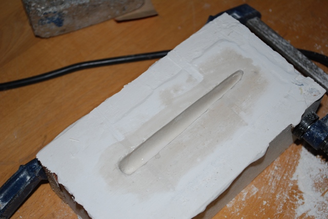

Ich hab mich mal an den bau einer form für einen silikonbugfender gemacht!
das ist neuland für mich, mal schauen ob es was wird.

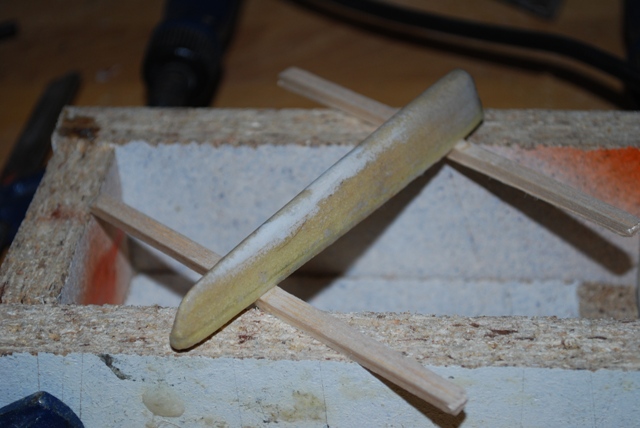

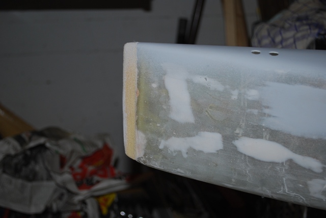

als erstes aus airex am rumpf einen fender angepaßt und mit 80er gewebe überzogen.
ich glaube eine schicht epoxyd hätte auch gereicht.
dann aus holzresten einen kleinen kasten gebaut.
da ich keine schrauben mehr hatte, einfach mit zwingen zusammengehalten.
fortsetzung folgt...

es geht weiter, jetzt wird die form mit wandspachtel ausgegoßen und der eingewachste fender reingelegt

Beitrag: #4Beitragvon ger529 » 02.11.2011, 19:21
servus cord,
sikaflex war mir zu teuer und soll angeblich nach einer weile hart werden.
aber wenn du das zeug nimmst brauchst eigentlich keine form bauen, das läßt sich doch schleifen!?
mit dem kleben von silikon hast du recht aber es muß da einen sekundenkleber geben der dafür geeignet ist.
ich werde mal probieren bei meinem fender ein stück airex als klebestelle einzusetzen.
es ist entformt. jetzt wird die oberseite für einen sauberen abschluß nochmal geschliffen. dann gewachst
und nun kann mit silikon ausgespritz werden.
