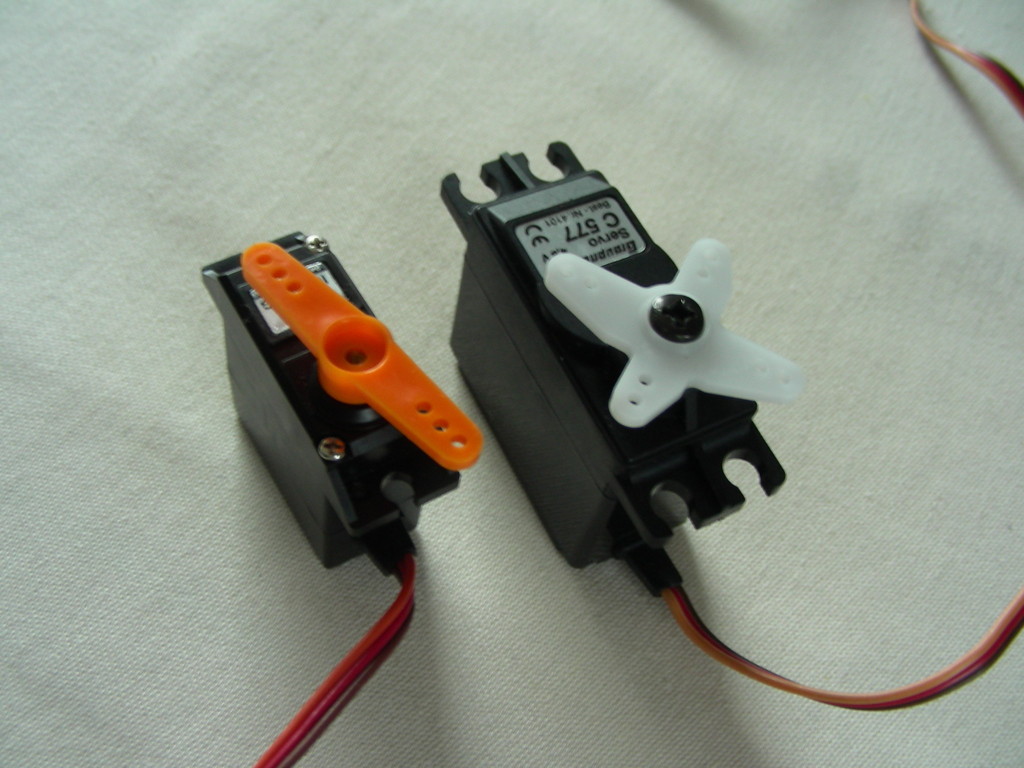

Beitrag: #17Beitragvon Number 5 » 15.11.2014, 11:52
Hallo Marcus,
hier zum Vergleich und besseren Verständnis mal ein Servo der Größe die du vermutlich verbaut hast (Standardservo).
Und ein Servo der Größe wie es heute in der RG65 üblicherweise eingesetzt wird (Midi-Servo).

Re: Mein erster Versuch mit der Pakinto
Beitrag: #18Beitragvon marcus123 » 15.11.2014, 12:24
vielen Dank für den Vergleich. Der Midi hat die gleiche "Power" wie der "Standardservo"?
