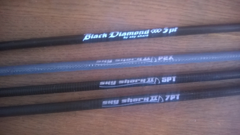

Ich verwende für die Masten Skysharkrohre (7pt, 5pt, Black Diamnd, Nitro...) je nach Anwendungsfall und manchmal auch jenachdem was ich auf Lager habe. Das ist alles eine Frage des Anspruchs....
Die Rohre sind alle gewickelt, es ist keinerlei Maßnahme gegen aufspalten erforderlich.

Masten und Büme
Die Rohre verwende ich überwiegend für die Masten
Rohre für das Swingrigg, mit Tape gegen Harzreste geschützt

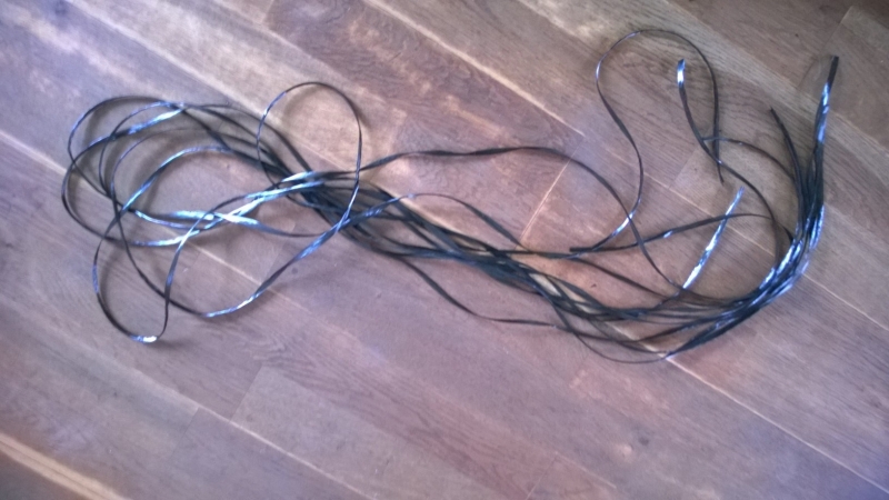

.... anschließend werden die erforderlichen Rowings auf Länge geschnitten. Meine sind ca. 1.800 mm lang. Die Länge richtet sich nach dem Material das verarbeitet wird. Die Länge hat sich daraus ergeben das damit das P2X Rohr über ca. 3 cm vollständig gefüllt wird. Der Roving kann also, je nach Material, auch länger oder kürzer sein.
Ich habe auch mit anderen Materialien experimentiert und bin zu dem Ergebnis gekommen das nur CFK funktioniert. Alles andere war entweder zu weich oder/und ist gebrochen.
Wofür der Blumendraht verwendet wird löse ich später auf ;)
Auf Länge geschnittene Rovings
Blumendraht

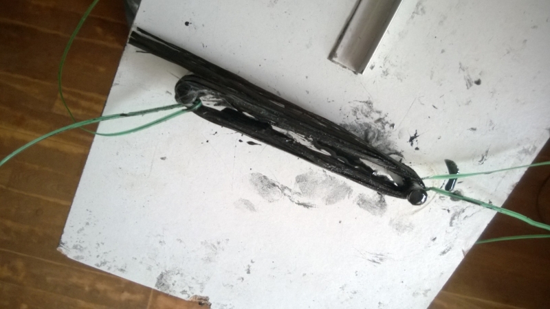

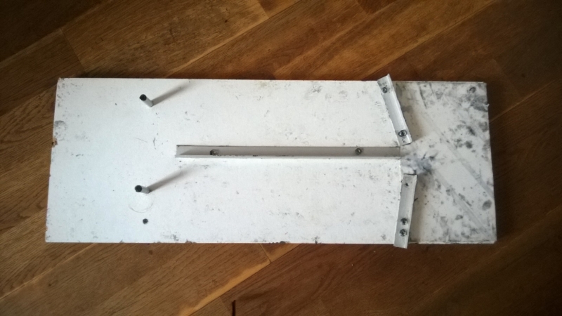

ich habe mir vor langer Zeit ein Montagebrett zum herstellen der Bäume gebaut. Das solle eigentlich nur für ein, zwei Bäume dienen und dann wollte ich ein neues, besseres(?) bauen. Wollte... dabei ist es dann auch geblieben ;)
Das Montagebrett sieht dementsprechend inzwischen etwas gebraucht aus, erfüllt aber immer noch seinen Dienst.
Auf dem Brett sind zum wickeln der Rovings zwei Pins aus Spaxschrauben und Alurohr geschraubt. Der Abstand beträgt ca. 11 cm (könnte weniger sein). Um die Pins wird ein Roving gewickelt und satt mit Epoxydharz getränkt. Ich füge dem Harz immer Kohlefaserstaub hinzu um evtl. vorhandene Harznester optisch unsichtbar zu machen.

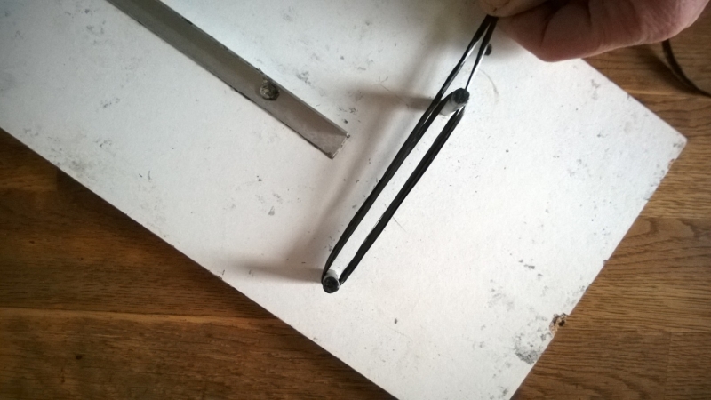

Nachdem der Roving gewickelt und mit Harz getränkt ist, werden zwei Stück Blumendraht durch den Roving geseckt. Es muss nicht unbedingt grüner Blumendraht sein, blauer geht auch :bounce:
Im Prinzip ist es natürlich völlig egal was es ist, der Draht dient nur zum einfädeln in die CFK-Rohre.
Der Blumendraht wird durch zwei Rohre gesteckt (hier 20 und 30cm lang), über ein 6mm Alustab geführt und der Roving gleichmäßig in die Rohre gezogen bis diese am Alustab anliegen. Da die Bäume nicht im rechten Winkel zum Alustab liegen habe ich diese vorher entsprechend der Neigung angeschrägt.
Auf dem Montagebrett sind drei Aluwinkel montiert. Ein Winkel für den Alusab und zwei für die CFK-Bäume. Die Winkl sind geschraubt und lassen sich im Winkel verstellen.

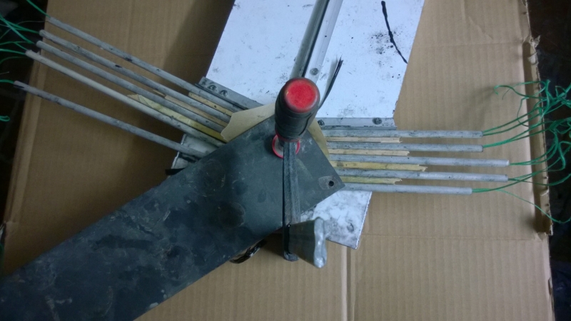

Den Roving fest anziehen, die Rohre richtig ausrichten, eine Platte von oben auflegen und mit einer Zwinge fest andrücken, fertig. Das ganze sieht erstmal nicht ganz überzeugend aus. Ein Grund ist natürlich das einzelne Fasern aus den Rohren quellen und das Harz sich über die Montageplate verteilt. Das wird auch nach der Demontage vom Montagebrett noch nicht viel besser aussehen.
Auch bei höheren Temperaturen rate ich dazu das ganze nicht zu früh zu entformen. Bei ca. 20 Grad entforme ich erst nach zwei, eher nach drei Tagen. Ganz wichtig: Trennmittel verwenden. Alle Teile satt mit Trennmittel einreiben, nicht auspolieren.
Als nächstes kommen die Baumbänder und der Mastausleger drann.... und bei Gelegenheit könnte ich mal ein neues Montagebrett bauen... ;)
Montagebrett

Ich laminiere bis zu sechs Bäume gleichzeitig. Wenn es mehr werden wird das rausziehen des Alustabes sehr schwer, evtl. unmöglich. Die Holzstücke dienen nur als Abstandshalter.
