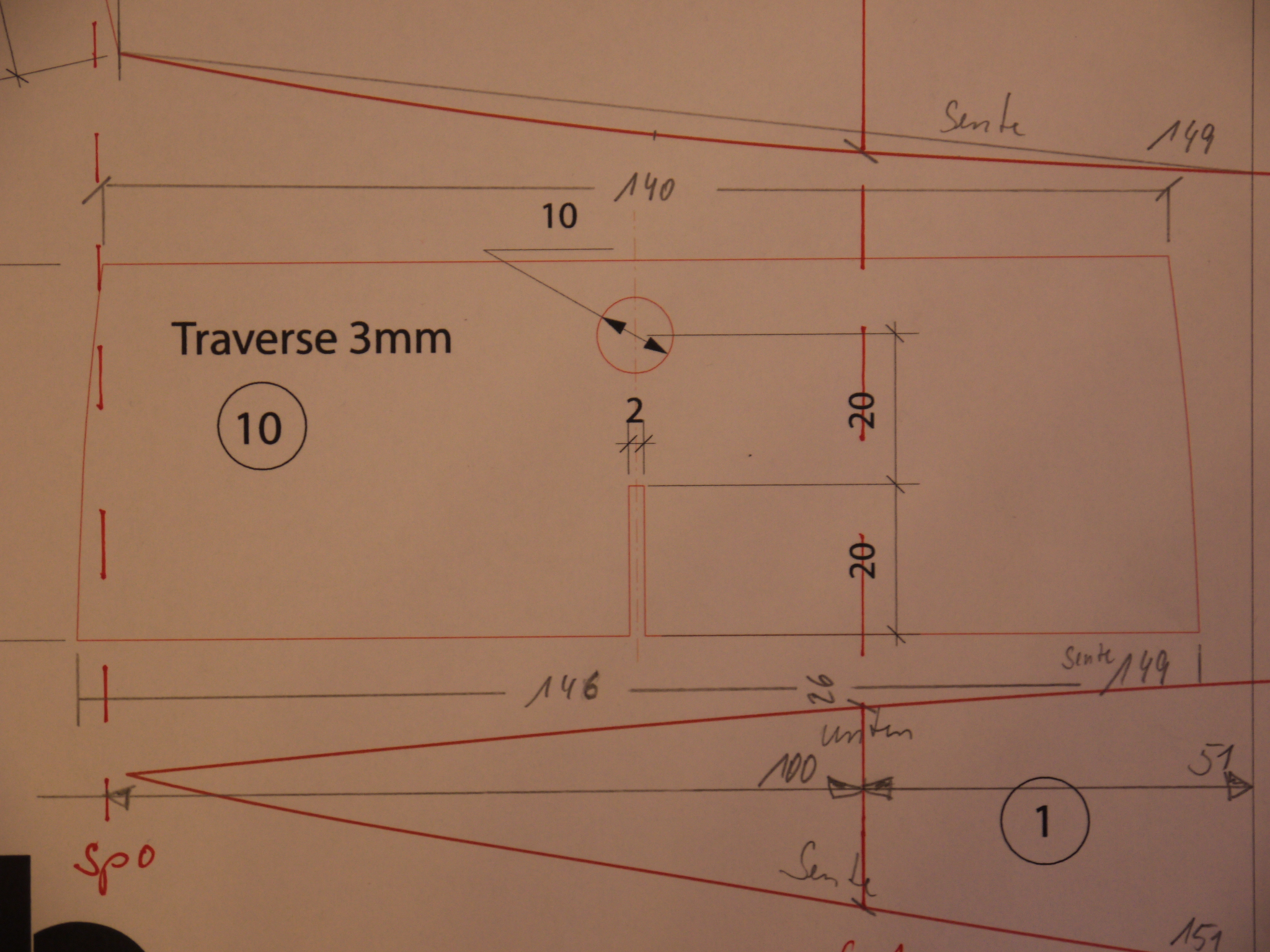

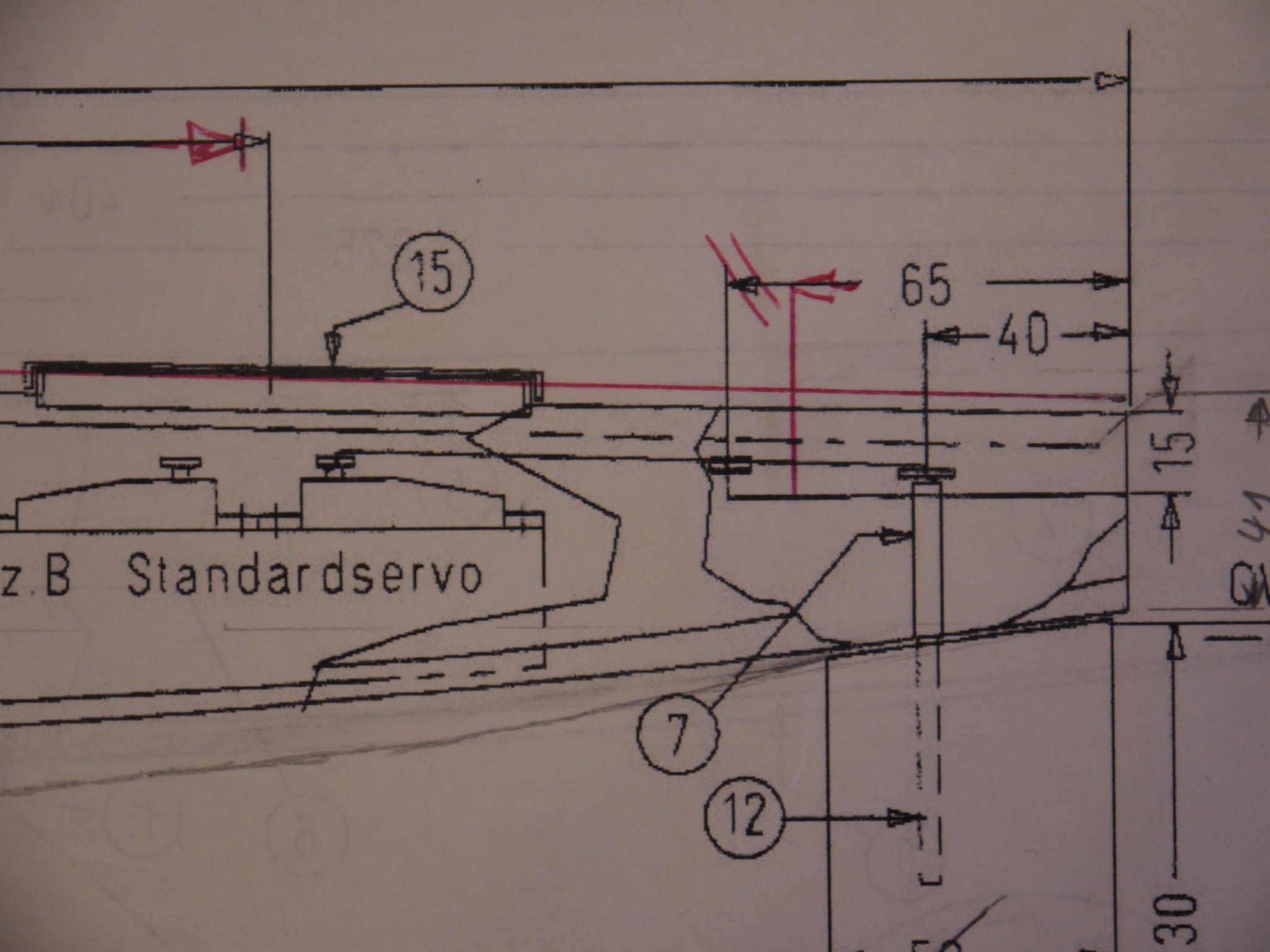

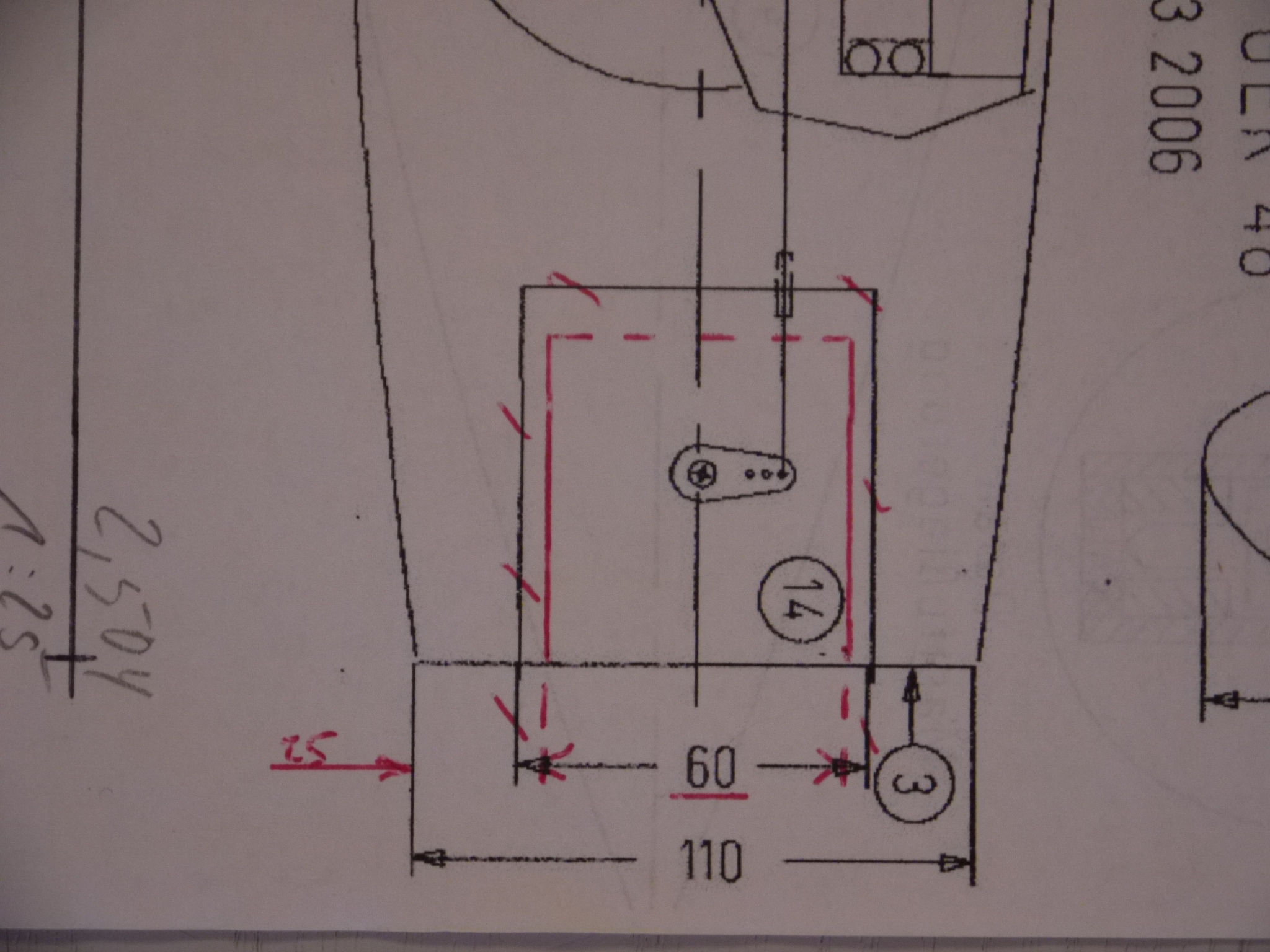

Beitrag: #7Beitragvon GER O » 13.06.2015, 09:25
Moin Thorsten,
vielleicht kann das ein wenig helfen.
Gerade beim Einbau der Traverse gab es immer mal wieder Fragen.
Meine Korrekturen an den Zeichnungen.
Hierbei handelt es sich nur um Maß- und Maßstabskorrekturen, nicht um konstruktive Veränderungen.
Deine geplante Mast-Kieltaschenkonstruktion hört sich für eine Basic passend an. Wobei 3 mm Sperrholz schon recht "fett" ist. ;)
@ Lieber Egon, was sollen sie mit einer GFK-Schale, wenn sie aus Holz den Bauteilesatz haben? :shock:
