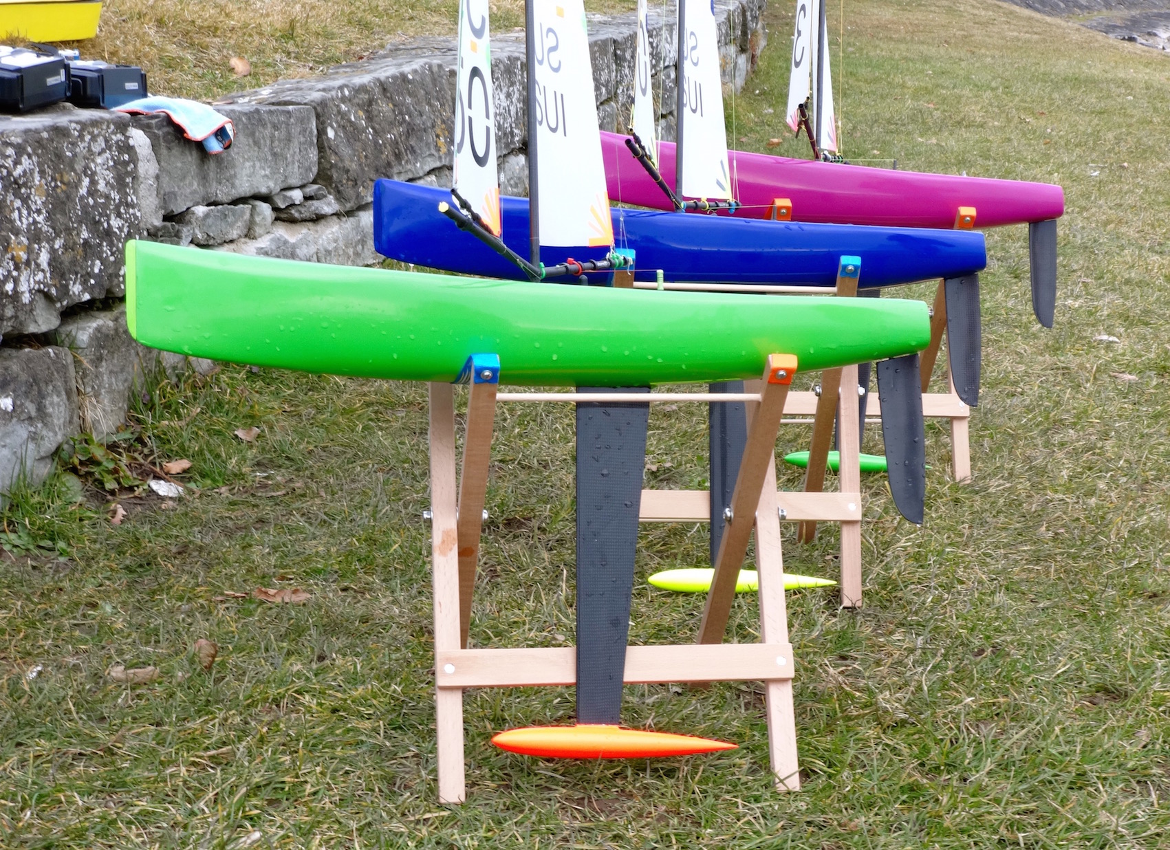

Beitrag: #13Beitragvon Rolo » 09.10.2015, 17:20
..ein bisschen Wasser, ein bisschen Wind. Ein paar Freunde, super! ;) :tup:
t&t(65)
alle guten Dinge sind drei.. oder?
t&t(65), geknipst von Kaspar Schlegel / Tobi Laux
