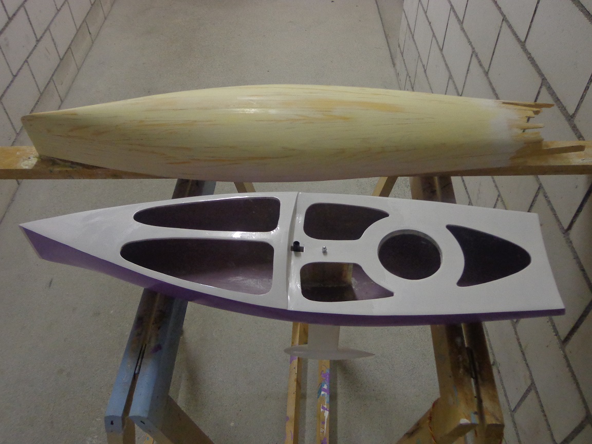

Tiboulen III oder Tibu? mit dem Namen lege ich mich noch nicht fest. Meine Tiboulen macht eine Entschlackung durch. Sie verlor an Höhe und Breite, entsprechend wird sie auch Buchstaben in ihrem Namen verlieren und wahrscheinlich bei Tibu enden. Ziemlich breit, wenig Gewicht, dafür mit Swing-Rig, so stelle ich mir mein neues Ding vor und hoffe, dass sie segelt.... Noch nicht ganz so weit, trotzdem ein Vorgeschmack. Hier im Vergleich zur NeKst. Stefan Streit
schicker Rumpf. Mal was anderes, als diese BananenZigarren-Torpedo-Rümpfe. Hat richtig sexy Formen. Ist die selbstgebaut oder Baukasten? Wenn ja, welcher Plan/Firma? Viel Spaß damit auf jeden Fall

Danke für die Blumen! Es ist ein Eigenbau, die bisherige Entwicklung gibt es unter Pläne, Boote und Projekte unter den Titel "Rg65, fast nach Originalrissen". Denselben Plan habe ich nun etwas gedrückt und gepresst. Das heisst, Höhe und Breite nach Augenmass verringert. Die beiden Rumpfvarianten im Vergleich. Dazu der "Laminieruntergrund".
Nach den Erfahrungen mit meinem Finn kann ich nur sagen das fehlendes Gewicht unten ein breiterer Rumpf nicht kompensieren kann. Also für ein ausgewogenes Segelverhalten würde ich ein Mindestgewicht von 470g empfehlen. Je mehr um so besser.

Nun kam meine Tibou, si der definitive Name, zum ersten Mal mit Wasser in Kontakt. Eis und seit Tagen absolute Windstille verhinderten ein Segeln. Die wichtigsten Erkenntnisse: Tibou wird sich in die richtige Richtung fortbewegen, steuern lässt sie sich auch und dicht scheint sie auch zu sein. Nun freue ich mich auf die erste richtige Ausfahrt mit etwas Wind und weniger Eis.
