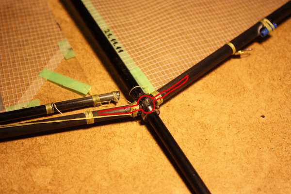

kannst Du noch ein paar mehr Angaben zu den verwendeten Rohren für das Rigg machen. Vielleicht auch noch ein paar Detailphotos? So vom mastkreuz den verbindern und dem Babybaum?.
Und auch ein etwas ausführlicherer Beitrag zu den Rovingverbindern fände ich super.
Mein Rigg wiegt momentan 70g, da ist anscheinend noch deutlich Luft nach oben...

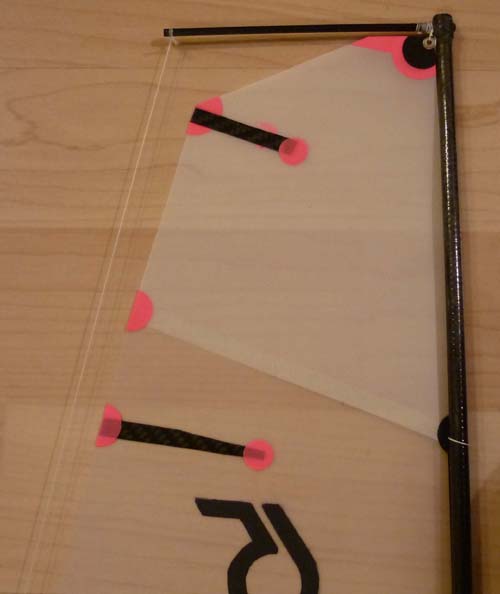

Zum Segeltop:
Das mit dem Materialmix ist super, ich bau schon ne ganze Weile meine MM Segel so und das Aktuelle RG Rigg hat das auch (Mix aus 35er und oben 50 er Mylarfolie). Bei der MM ists ein Mix aus Icarex und Gittermylar (offiziell glaube ich 45er). Das ergibt ein schönes harmonisches Topprofil, wird auch finde ich nicht zu tief aber ist schön stabil.
Mein aktuelles Top ist übrigens 9 cm breit und hat nur ne kleine Latte zu Stabilisierung, Ich war war das ganze Jahr damit Unterwegs und sehr zufrieden, Thorsten als Testfahrer neulich fands auch gut.
