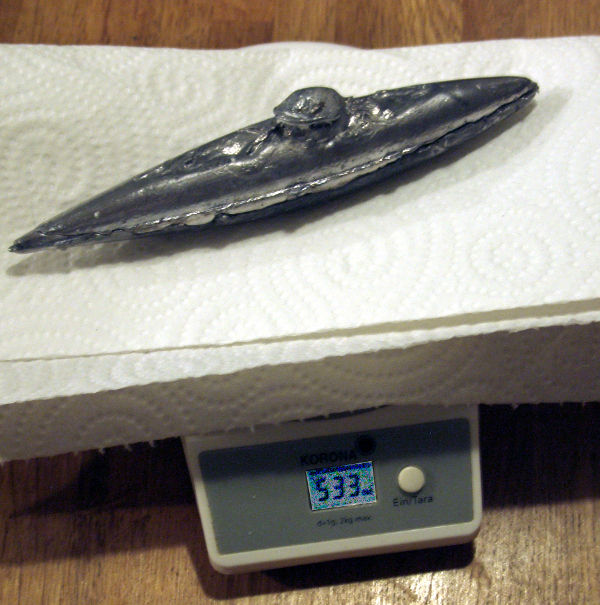

Hier ein paar Bilder vom aktuellen Bauzustand:
Eigentlich wäre ich gerne etwas weiter. Aber oft macht es auch Spaß, an der einen oder anderen Sonderlösung herumzutüfteln.
Aktuell muss ich mir RC-Einbau, Ruderanlenkung und Schotführung überlegen, um endlich das Deck schließen zu können. Meine Frage zur Versiegelung des Balsas innen ist noch offen: Parkettlack/Porenfüller/Harz oder Bootslack ? Stabil genug ist der Rumpf, es geht nur um die Versiegelung, die möglichst leicht sein sollte.
