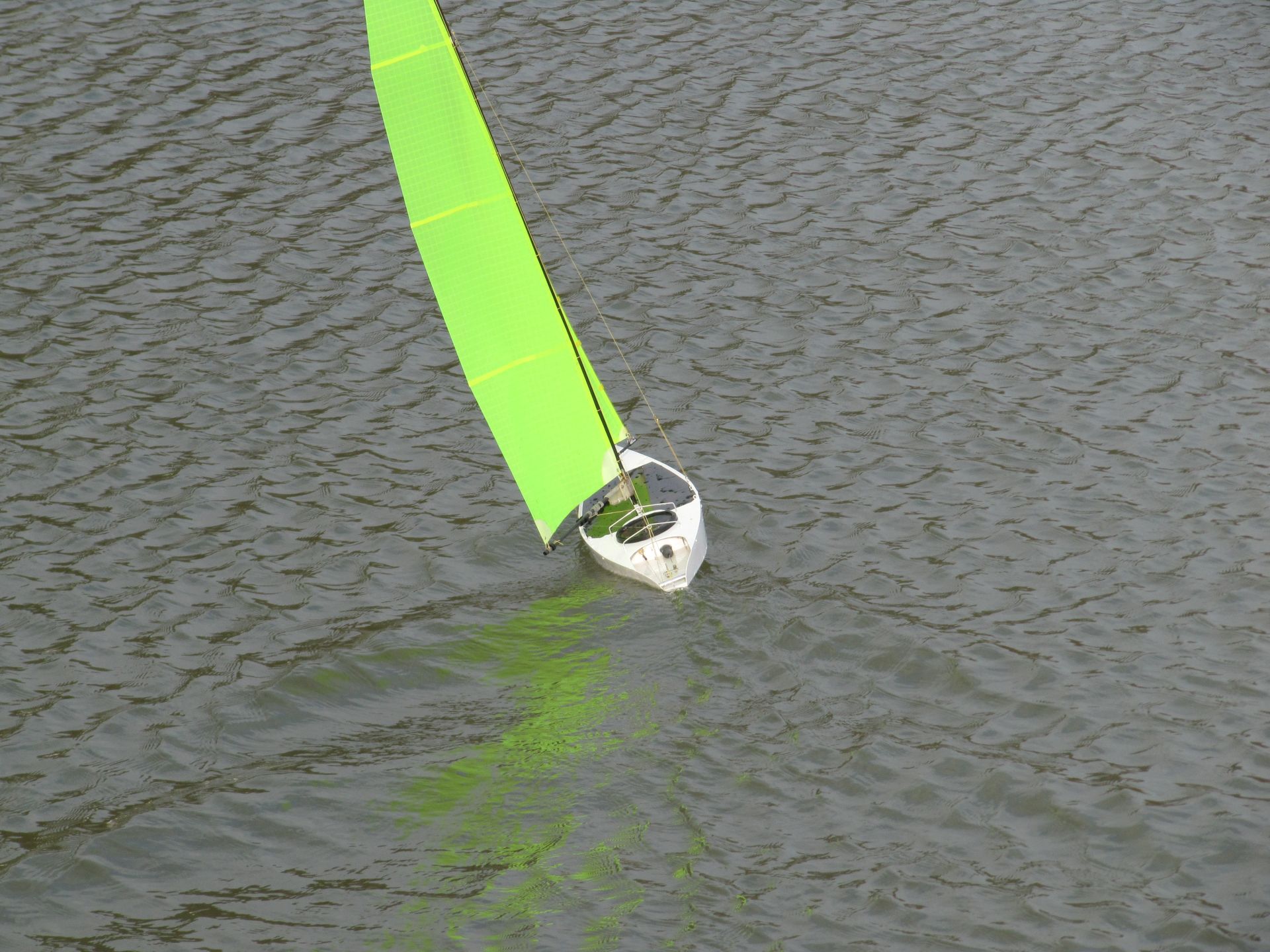

Hallo Zusammen,
beim Ausbau der Goth hatte ich ursprünglich vorgesehen den Mast für ein konventionelles Rigg auf ein fest eingebautes 6 mm CFK Rohr zu stecken. Als Verbindung dient ein 4 mm CFK Rohr . Bei meiner bis jetzt gesegelten Jif 65 hat sich dies gut bewährt.
Um später evtl. ein Swingrigg einzusetzen wollte ich hierfür gleich an der im Plan angegebenen Position ein 10 mm Rohr einbauen.
Ein verstellen des Mast ist dann aber bei beiden Riggvarianten nicht möglich.
Das würde dann in etwa so aussehen.
Wie ist Euere Erfahrung ist es besser eine Masttasche einzubauen damit die Mastposition verändert
werden kann ?
Für Tipps und Anregungen bin ich dankbar.
Grüße Klaus
