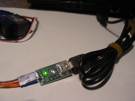

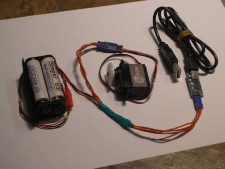

Mein USB-Programmieradapter schaut so aus.
Wichtig ist es den Servo zur Programmierung nur an max. 4,8 V DC, also 4 NiMH Zellen anzuschließen. Auch ist es wichtig die rote + Leitung vor dem USB-Adapter offen zu lassen. Der Adapter benötigt nur die Masseleitung sowie die Impulsleitung. Siehe Manual.

Am angeschlossenen Adapter leuchten die LED´s jetzt in rot und grün.

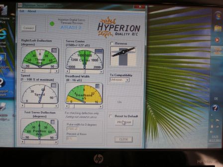

Jetzt kann die ATLAS PROGRAMMING SOFTWARE aufgerufen werden. Der Startbildschirm erscheint!
Wird nach einem Klick auf "Connect" der angeschlossene Digitalservo erkannt, leuchtet eine LED im Fenster grün auf und die Firmware Revision wird sichtbar. Das schaut so aus.:
Das Servo ist programmierbar.

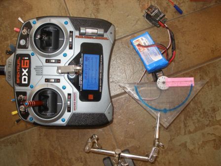

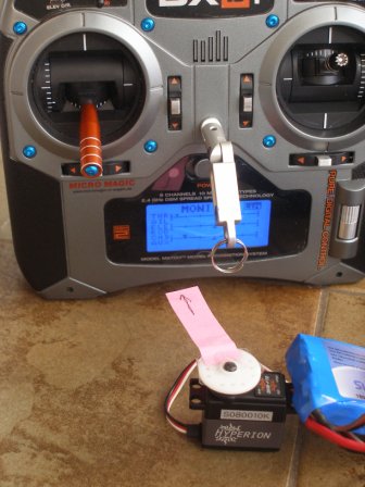

Jetzt habe ich zum RC-Segeln den Servoweg auf 140 ° und 60% Servospeed eingestellt. Dazu die nächsten 4 Bilder.
