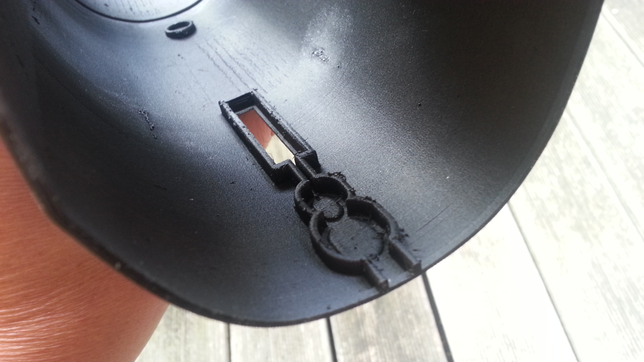

Dann hatte ich noch zur Jungfernfahrt die "nicht klebbaren" Rumpfteile aus dem schwarzen PLA dabei, in einer dünnen, weißen Plastiktüte. Nun, es waren 32°C und teils sonnig. Trotz der Plastiktüte sahen die Teile als ich sie herzeigen wollte so aus:
Merke, kein dunkles PLA verwenden...
