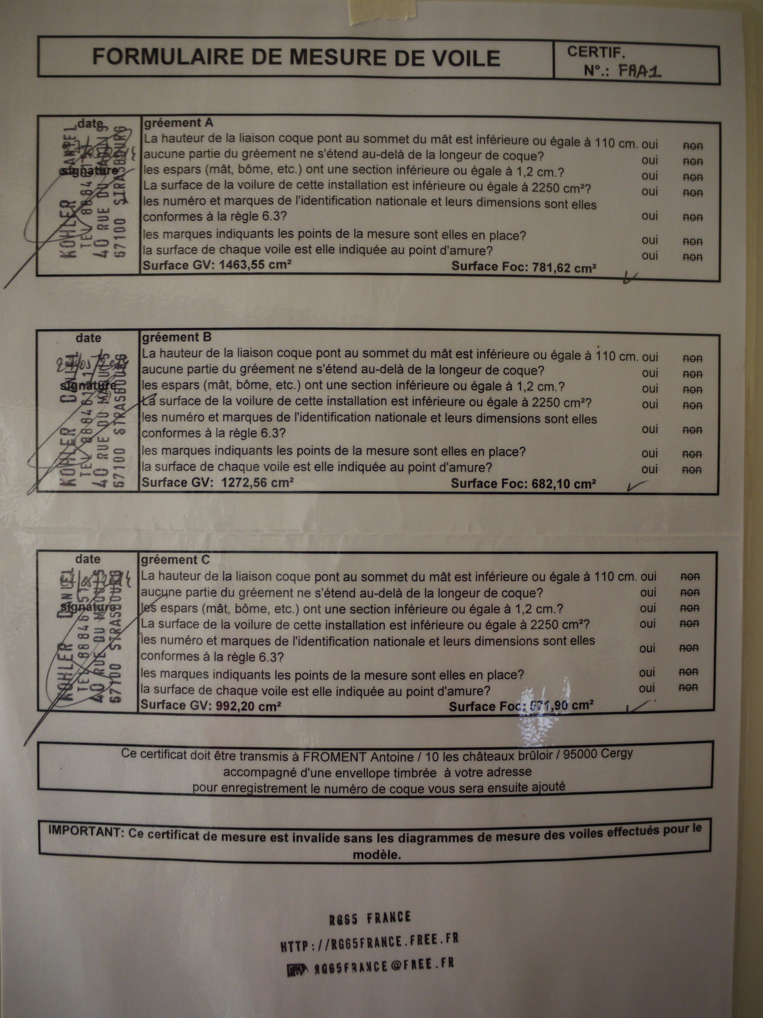

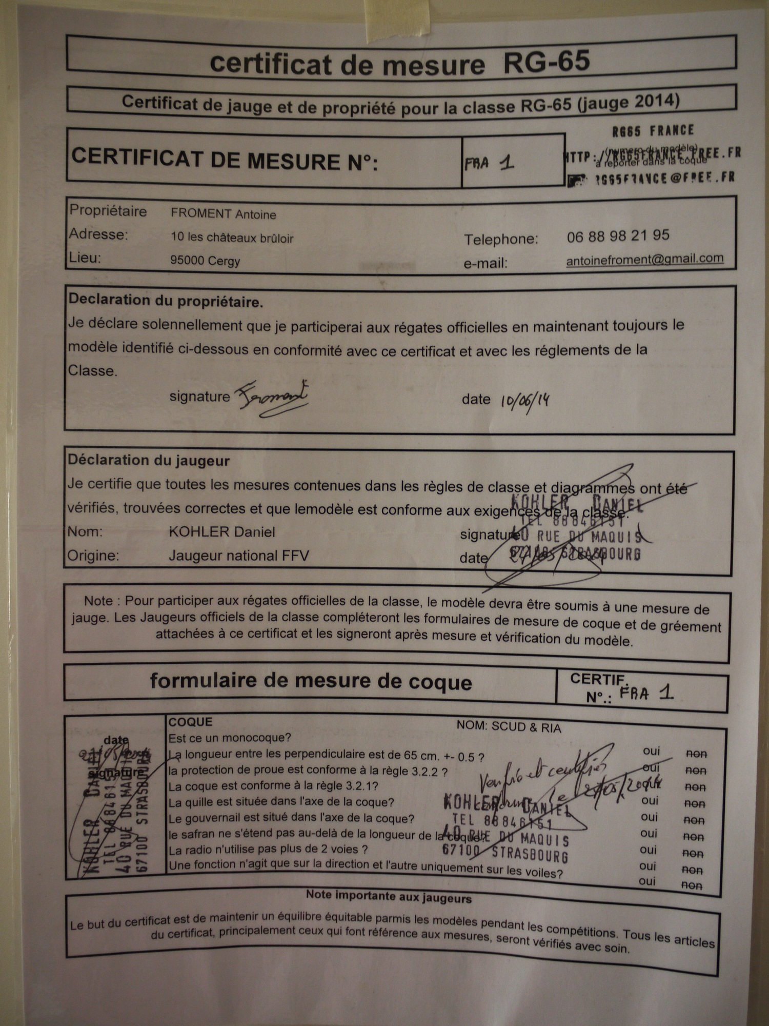

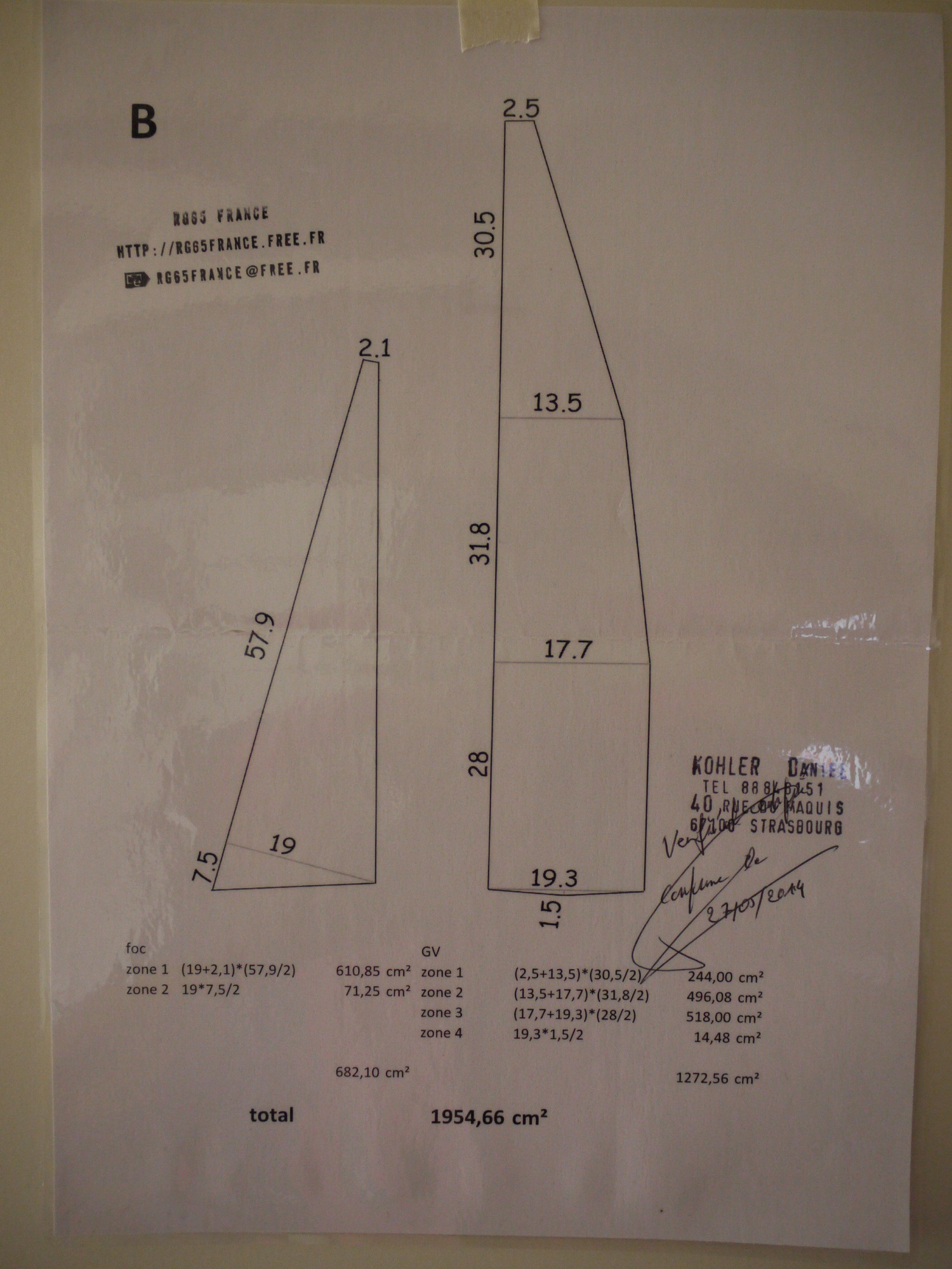

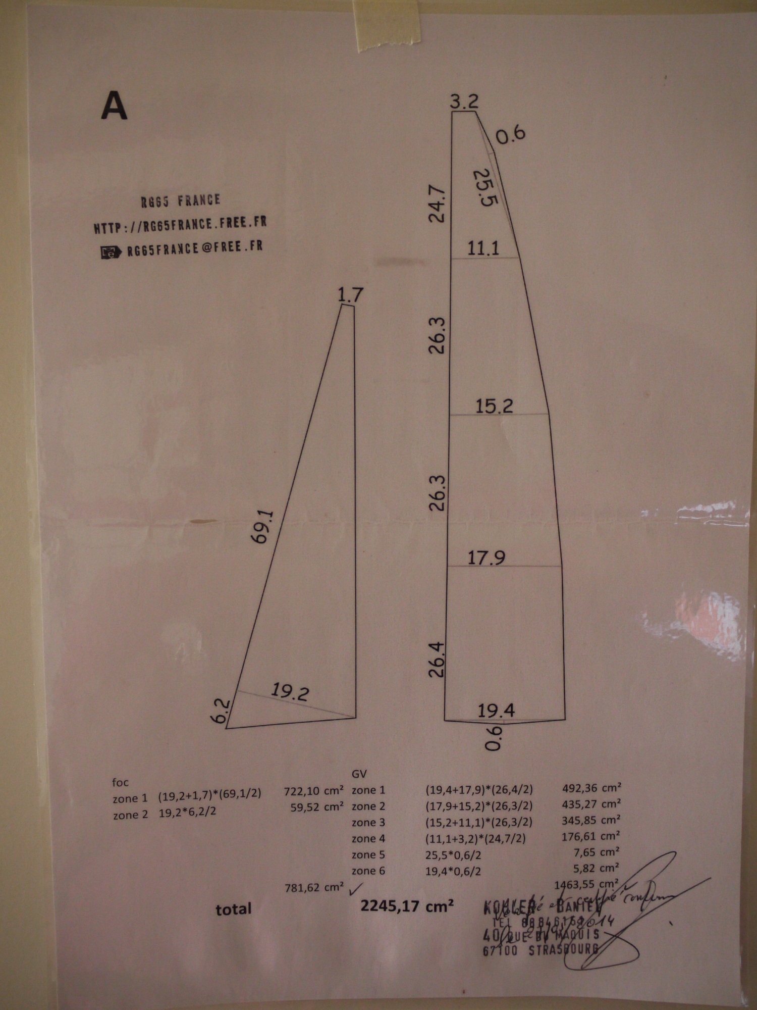

So wie versprochen die Messbriefe von den Segeln der Missile.
Eventuell hilft es ja dabei seine Segel selbst zu vermessen.

Und wenn ich die Bilder von Evo3 sehe, wird mir schwindelig....
