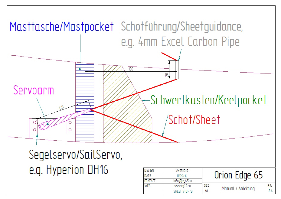

Es kommt auf die richtige Einstellung der Schotwege und Nullpunkte an. Am wichtigsten ist das in der Vorwindposition KEIN Druck auf dem Servomotor ist. Ich erkläre das mal am Beispiel meiner Schotführung die ich seit Jahren verwende (mir ist noch nie ein Segelservo kaputt gegangen ;) ). Man kann das Prinzip aber auch auf die meisten anderen Aufbauten übertragen. Hier ein Bild aus der Aufbauanleitung der Orion Edge:

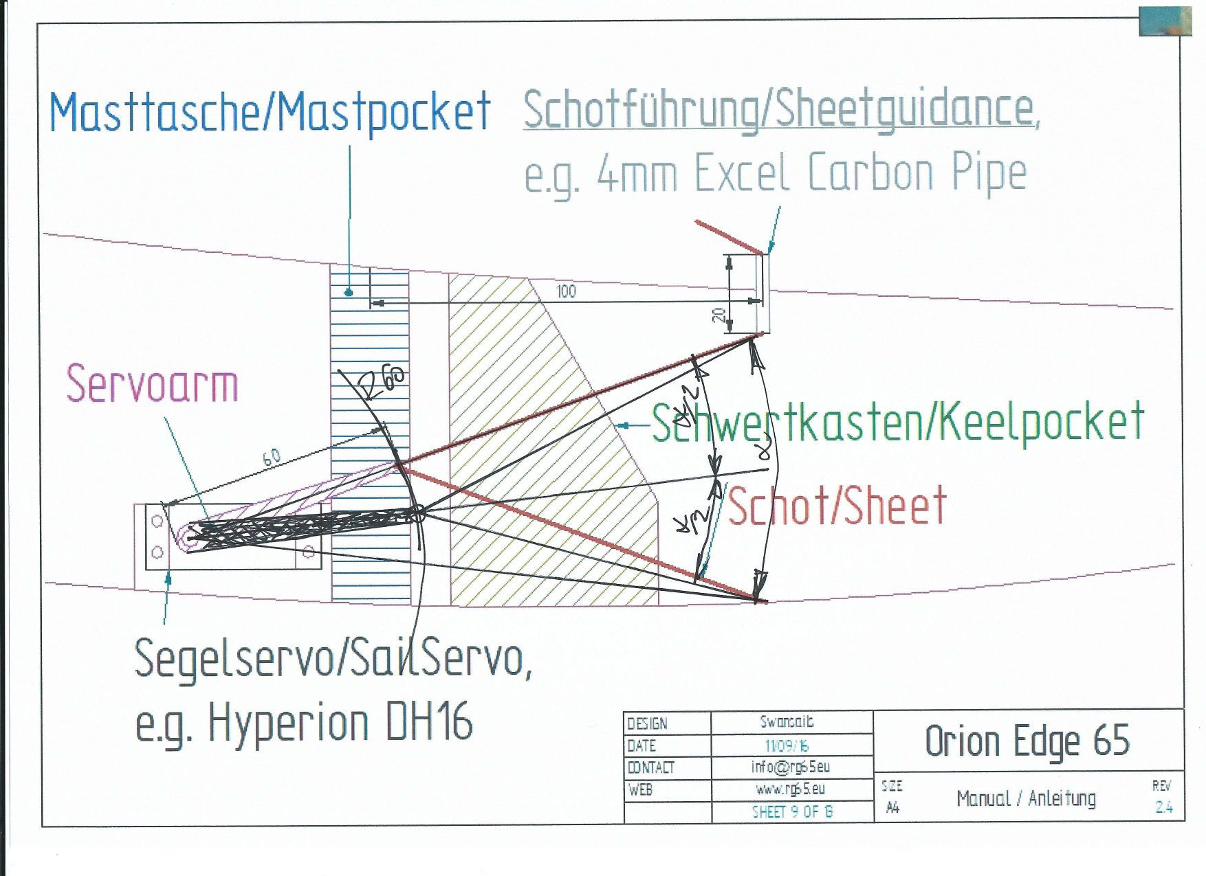

Eingezeichnet ist die Vorwindposition. Die Schot ist so eingestellt das der Servoarm in "Nullstellung ist". Die Schot zieht zwar mechanisch am Aufbau aber das Servo selber muss keine Kraft aufwenden. So ist es geschützt egal wie stark die Segelkraft ist (wenns das Servo rausreisst ist eh alles zu spät ... :lol: )
Verständlich? sonst fragt gerne nach !
Reihenfolge der Einstellung:
- Strom aus.
- an der Schot ziehen bis sich das Servo nicht mehr bewegt. Von dieser Nullstellung aus wird die Schot bei Bewegung des Servoarmes eingezogen egal in welche Richtung sich das Servo bewegt ! Das ist die "Nullstellung".
- Diese Position markieren
- Mit der Funke diese Position als maximal aufgefierte Postion einstellen. Wenns technisch geht Servoweg auf diese Position begrenzen. Sonst muss man den Servoarm am Servo verdrehen so das man dieser Position am nähesten kommt.
- Servoposition nicht verändern, Schotweg am Segel so einstellen das in der Servoposition das Segel wie persönlich gewünscht maximal gefiert ist.
- Dichtholen und Schotweg an der Funke so begrenzen das das Segel maximal dichtgeholt ist.
- Wenn das Segel nun nicht ganz dicht geht stimmt der mechanische Aufbau nicht: Servoarm muss länger oder der Holepunkt am Segel näher an den Mast.
Wenn man das beherzigt und daran denkt das Segel nicht dichtzuholen wenn es gar nicht möglich ist (wärend eines Steckers mit dem Segel im Wasser z.B.) hat man sehr lange was von seinem Servo :D

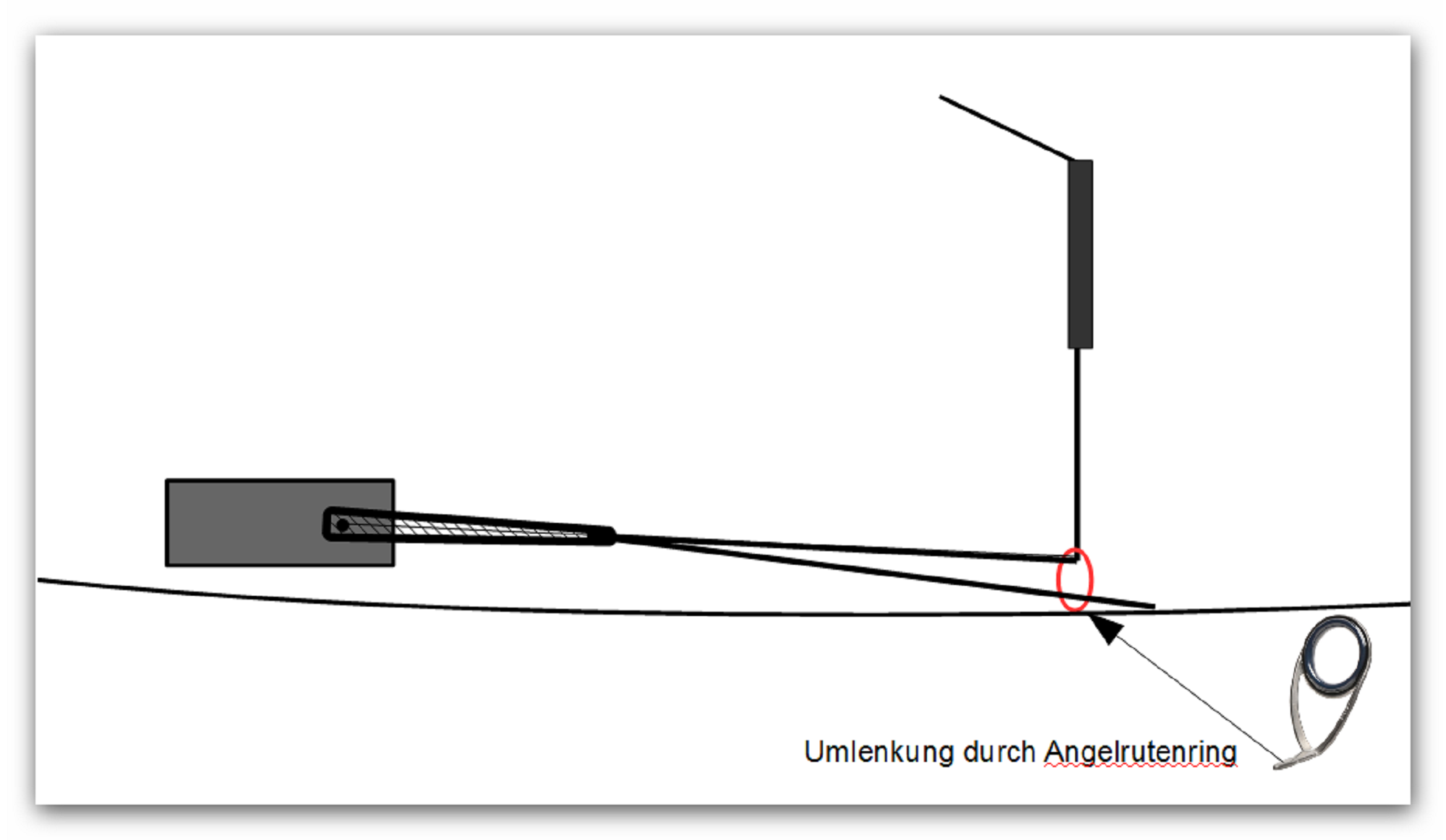

So sieht es im Moment bei mir aus. Die Schotschnur läuft durch einen Angelrutenring der einen Ceramikinnenring besitzt und geht senkrecht durch die Decksdurchführung.
Gruß Kai

Re: Richtiger Einbau des Segelservos
Beitrag: #5Beitragvon GER 2 » 30.03.2018, 18:20
die Lösung mit der Kugel finde ich auch gut, erfüllt den selben Zweck und ist recht schnell umzusetzen :tup:
Kai, bei Deiner Schotführung ist der Winkel der beiden Schoten sehr klein, Dein Nullpunkt wäre also ziemlich genau so wie Du es gezeichnet hast.
Und Rainer hat natürlich recht, meine Zeichnung ist was den Winkel angeht nicht genau, die war an sich nicht für diese Erklärung gemacht und ich war zu faul das zu ändern, dachte um das Prinzip zu verstehen reicht das so. :D

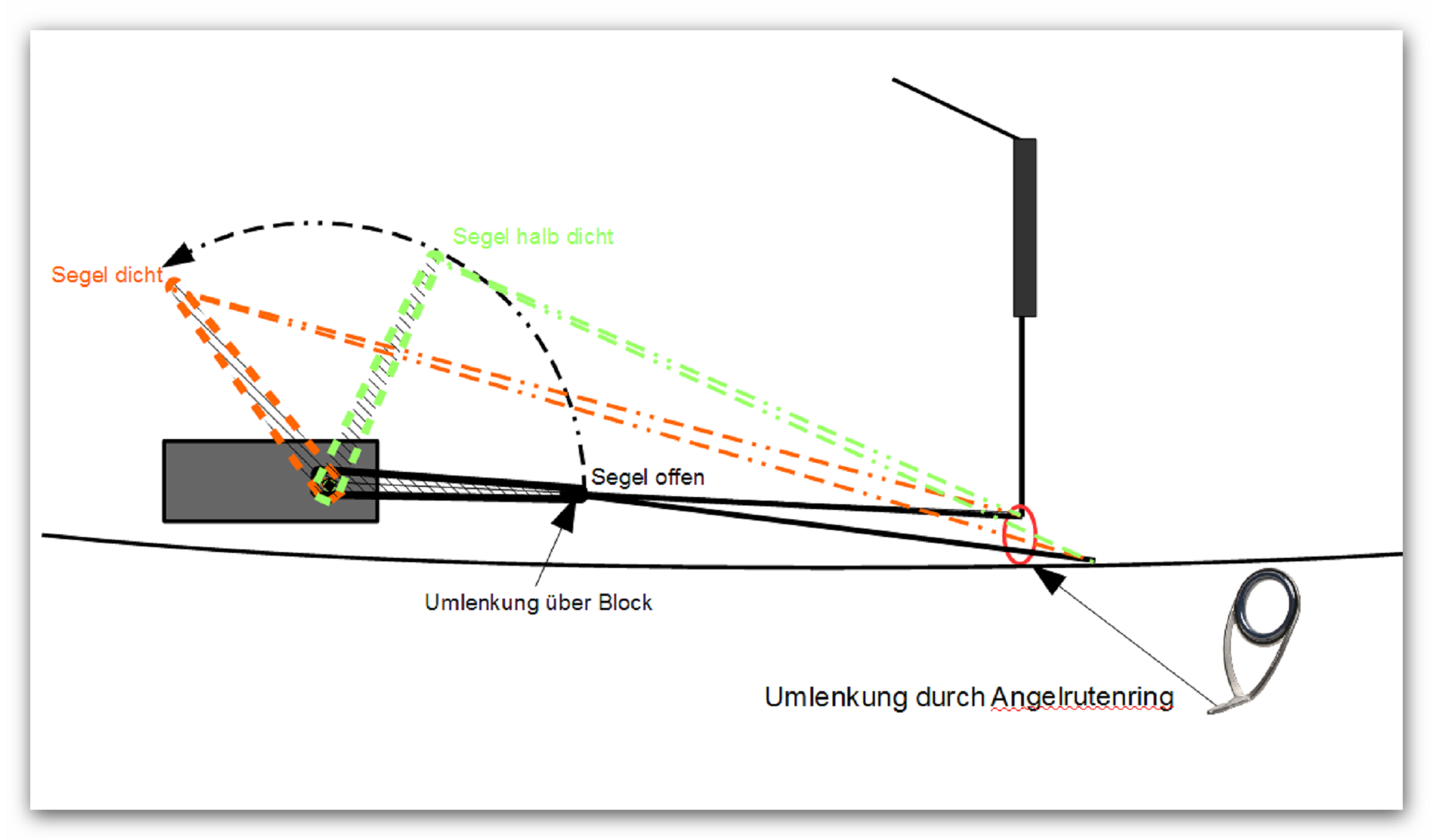

Beitrag: #6Beitragvon evo3 » 30.03.2018, 19:06
GER 2 hat geschrieben:Kai, bei Deiner Schotführung ist der Winkel der beiden Schoten sehr klein, Dein Nullpunkt wäre also ziemlich genau so wie Du es gezeichnet hast.
Hallo Roland, mein kleiner Winkel, ist das nicht optimal? Meine Idee war dabei die Schot senkrecht zu führen, weil ich denke das die Schot in dem Carbonrohr sich eher aufreibt als durch den Ceramicring. An dem Ring und der Schot ist kein Verschleiß festzustellen.
Ich habe mal zusätzlich Segel halb Offen und Dicht eingezeichnet.
