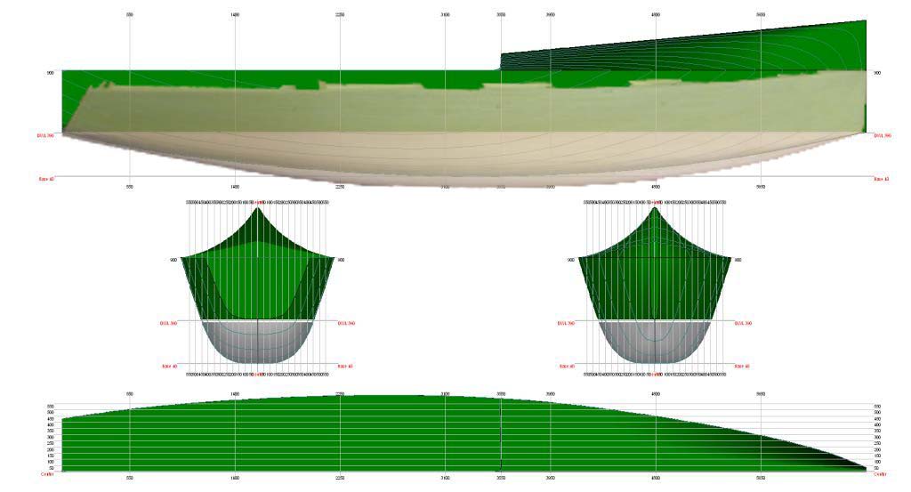

Beitrag: #36Beitragvon Henning D. » 23.01.2012, 19:05
habe de beiden mal übereinandergelegt. rechnet man noch perspektivische verzerrung vom foto rein, dann ist das nicht mehr weit auseinander...
die bugsektion lass mal weg. die ist nicht im wasser, also als unterscheidungsmerkmal zunächst uninteressant. ist aber dann doch wieder interessant zu sehen, wie der eindruck täuschen kann... durch den hohen bug nimmst du den rumpf ganz anders war.
Henning D.
Beiträge: 109
Re: Entwurf: Scharming8 / NeKst
Beitrag: #37Beitragvon Admin1 » 23.01.2012, 20:21
Servus Henning,
Die NeKst braucht etwas mehr Tiefgang weil die Mittelplanke schmaler ist ..
ansonsten gibt tatsächlich eine Ähnlichkeit. :o
Ich habe aber wirklich nicht gespickt .. Ehrlich! :P
Auf Seite 3 gibt es eine FS-Grafik von der Seitenansicht. (ohne Objektivverzerrungen)
Habe eben eine Aufdopplung an die Deckskante geleimt..
Das ergibt eine ausreichende Klebefläche für das Deck und etwas 'Fleisch' die Deckskante zu runden.
