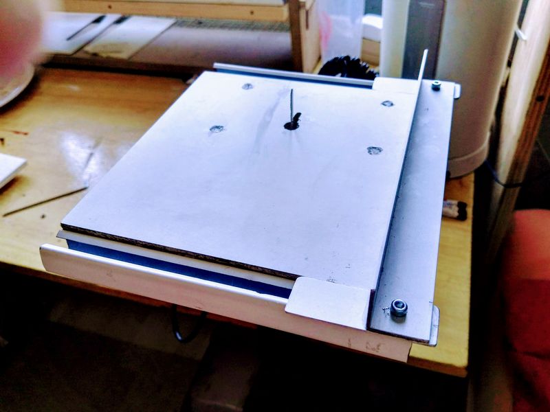

oder einen Sägetisch für meine Proxxon Micromot Stichsäge. Ich hoffe, diese Dinge bewähren sich. Ich stelle sie dann in extra Threads peut a peut auch mit vor.
Der Sägetisch mit Parallelanschlag

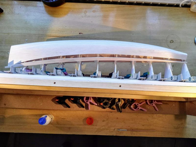

Der Rumpf schließt sich so langsam. Noch so runde 5 Leisten auf jeder Seite und das wars. Meine Erkenntnisse bis jetzt:
    - Breite Planken sind schwieriger als 6 mm schmale zu verleimen.
    - Man braucht etwas Geduld, gute Schleifbretter, Krepp und brauchbare Klammern.
    - Aufplanken lernt man beim Aufplanken!

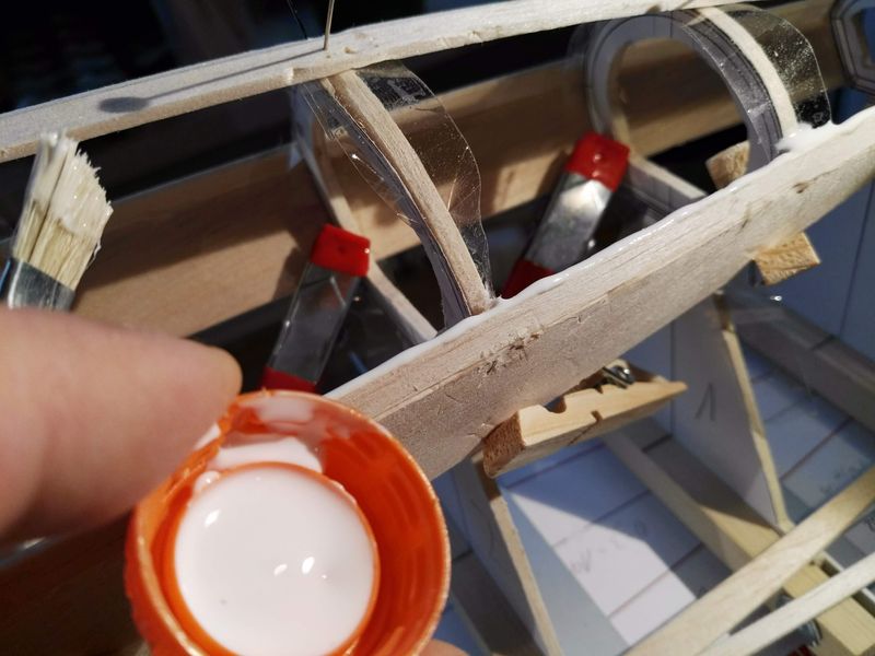

Ich leime so alle 2 Stunden ein neues Plankenpaar an. Das passt recht gut

Langsam schließt sich der Rumpf
Sicherlich noch nicht perfekt, aber für den ersten Anlauf bin ich zufrieden
Der Leimauftrag erfolgt per Pinsel. Funktioniert sehr gut

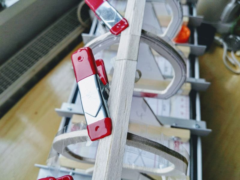

Übrig blieben nur die Modellbauklammern von Revell/Wolfcraft. Die roten Metallklammern drückten Dellen ins Balsa und Wäscheklammern, zumal aus Holz, scheinen mir gänzlich ungeeignet - es sei den man steht auf Boote mit angeleimten Klammern
