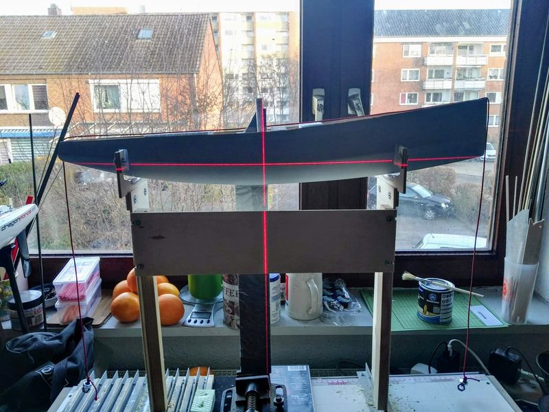

Step by step! Heute ging mir ein Licht auf, denn ich habe meinen Kreuzlinienlaser ausprobiert.
Beim Bootsbau will ich ihn beim Einbau der Mast-/Kieltasche nutzen, um die Position CWL - Kielprofil zu vermessen und das dürfte gut funktionieren. Das Profil soll senkrecht zur CWL-Ebene stehen. Längs peile ich dann über zwei Lotschnüre a la Andy das Profil ein.
Der Laser hat bei der Amazone gerade mal 24 € gekostet, verfügt über einen Selbstnivelliermodus und hat zum Glück auch ein Gewinde für mein Fotostativ. Ich finde das Teil ziemlich genial.
Laser in Action. Vorne das Teil auf dem Stativ, hinten der Rumpf
Etwas genauer. Der Nutzen beim Bootsbau ist klar erkennbar. Man erkennt schön die CWL mit dem senkrecht darunter hängenden Profil. Stimmt schon fast

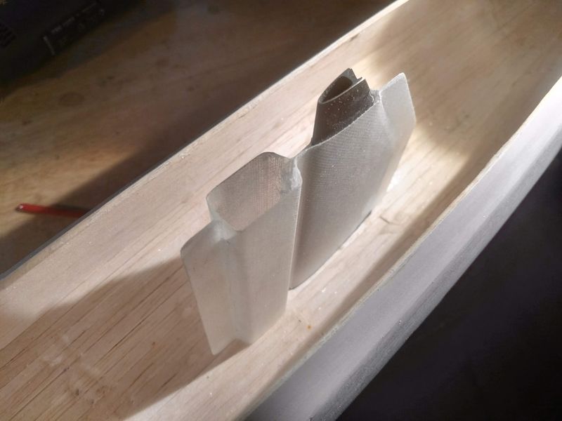

Dann wurde die Tasche entsprechend bearbeitet. Da ich sie sowohl im Rumpf, wie auch im Deck verankern wollte, mußte ich Mast- wie auch Kieltasche entsprechend freistellen.
Die fertige Mast-/Kieltasche. Man erkennt gut die freigestellten Taschenteile

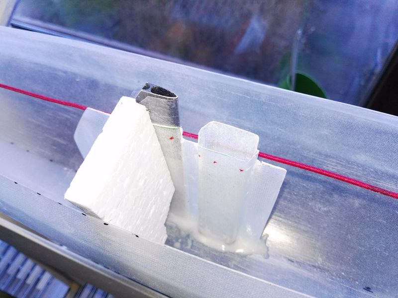

Zum Einkleben steckte ich wieder das Profil in die Tasche (sorgfältig gegen ein mögliches Verkleben geschützt).
Auf dem Ständer richtete ich dann alles sorgfältig mit dem Laser und zwei Loten an Bug und Heck aus.
Die Einmessanordnung, Kreuzlinienlaser und Lote an Bug und Heck

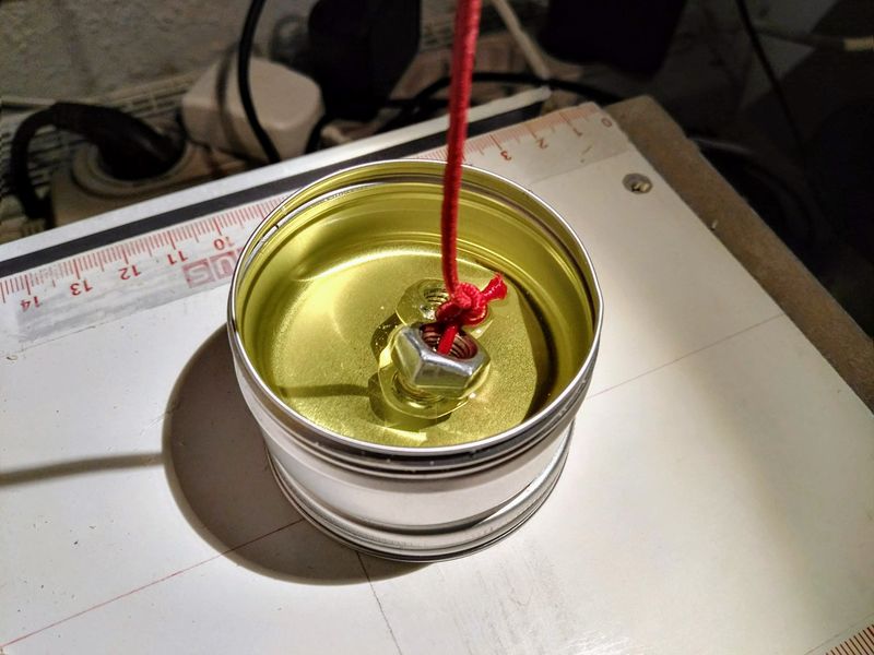

Dabei kam mir auch die Idee, wie ich die Pendelei der Lote wirksam dämpfen konnte.
"Pendeldämpfer" mit Spülmittel. Die Lotschnur ist allerdings etwas zu dick. Es funktionierte und das Peilen ging sehr gut, aber eine Maurerschnur o.ä. wäre geeigneter gewesen
Nach der Ausrichtung des Profils mittels eines kleinen Styroporkeils – war auch so eine Idee - stand der Rumpf dank des Profilgewichts tadellos senkrecht auf dem Ständer. Ich fixierte ihn nicht darauf und die nachfolgenden Arbeiten bestätigten die Richtigkeit dieser Entscheidung.
Auf den Einsatz von Wasserwaagen verzichtete ich aufgrund der fragilen Stabilität allerdings. Das war auch nicht erforderlich, denn Laser und Lote reichten vollkommen.
Der simple Styroporkeil zur Justierung des Kielprofils
Dann ließ ich zum Fixieren rundum an die Naht zwischen Tasche und Rumpf ganz vorsichtig und berührungslos Epoxy laufen und aushärten. Am nächsten Tag legte ich noch einen Streifen Glas und Epoxy drum herum. Das härtet gerade noch.

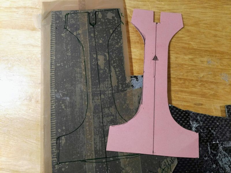

Heute habe ich die Halterung für den Ruderservo und -koker eingebaut. Erst eine Pappschablone hergestellt, auf das CFK-Sandwich von Uwe übertragen, ausgesägt, eingepasst und eingeklebt.
Mit Pappschablone wird die Form auf das mit Paketband abgeklebte Sandwich übertragen. In der "Taille" habe ich das Teil noch etwas gekürzt
