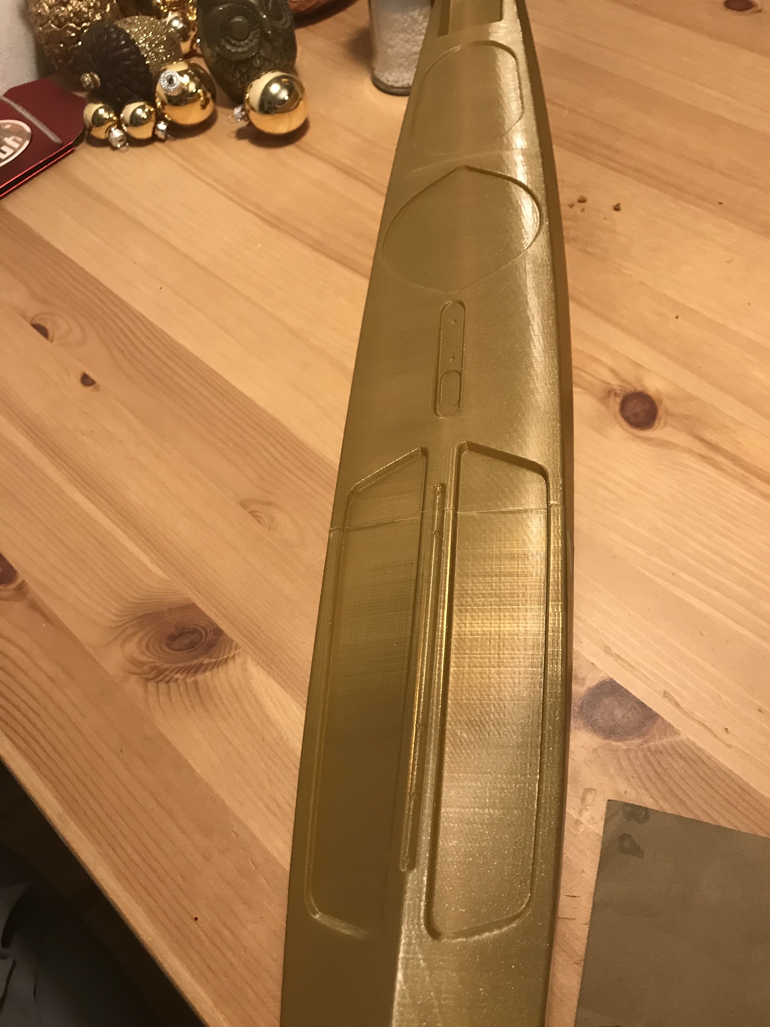

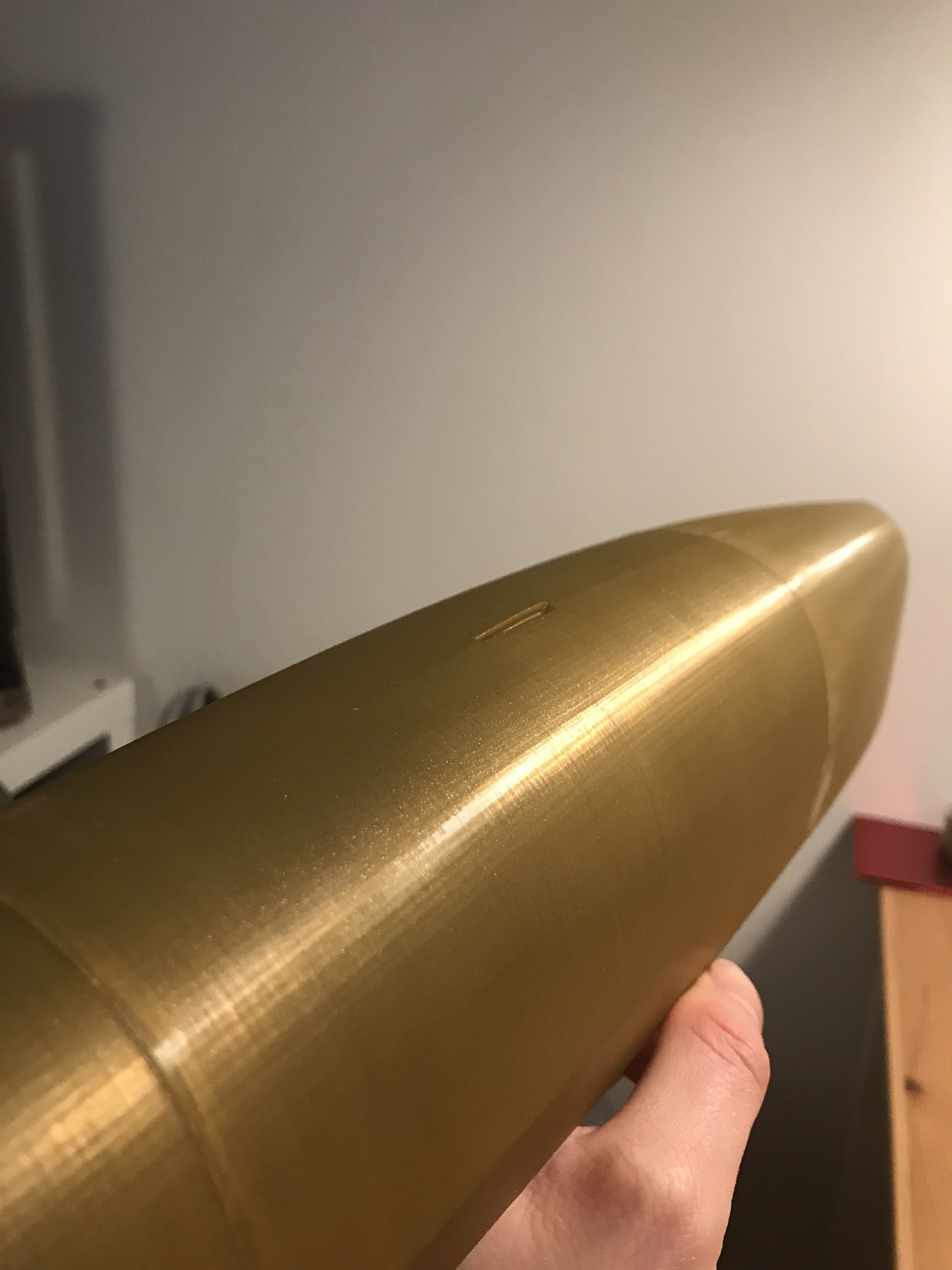

Beitrag: #4Beitragvon Zanki » 10.01.2019, 21:02
Anbei der erste Druckversuch :D
Und danke für die Links!

Beitrag: #5Beitragvon andyhoff » 10.01.2019, 21:20
Schaut super aus :tup:
Aber in Gold? Iss nich dein Ernst :gold: cool :mrgreen:
Beiträge: 813
Re: Manta17 Bootsbau
Beitrag: #6Beitragvon Zanki » 10.01.2019, 21:30
Das ist noch das WeihnachstPLA xD, das lässt sich seit Anfang Dez sauber drucken, Ich druck einmal alle Teile also Prototyp und dann kommt das ASA mit in den Warenkorb :P
