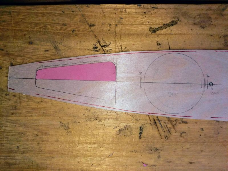

2. Problem: Anzeichnen der Decköffnungen.
Ich entschied mich, hier nicht den Plänen zu folgen. So sah ich links und rechts der Mast-/Kieltasche kleinere Öffnungen vor: Rechts für den Einbau des Empfängers, links wegen der Schot und der Optik. Ebenfalls dort für den Einbau eines wasserdichten Schalttasters für die Elektrik. Hinter dem Schotröhrchen für Dose und Ruderanlage. Die Anzeichnungen erfolgten mit Halbschablonen und Zirkel unter dem Deck. Zur Orientierung dienten die Mittellinie und der Deckumriss.
Markierungen unter dem Achterdeck (Deckumriss rot)

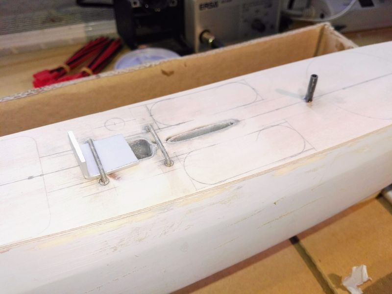

5. Problem: Wie das „Gegenlager“ für den Schieber (20 mm Alu-Flachprofil) der Riggsicherung gestalten?
Die fertigte ich aus 2 mm V2A-Gewindestangen, die unter Deck verklebt und verschraubt wurden.
Gegenlager Riggsicherung mit Lehre
Befestigung Gegenlager unter Deck
