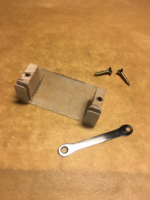

Nach ein paar Tagen Abstinenz, hat es mich wieder in die Werkstatt gezogen. Mein erstes Laminat ist entstanden, die Segel Servohalterung.
Halterung im Rohzustand
Ich bin ganz zufrieden mit dem Ergebnis. 38,7g incl. Servo (32g) und 54 mm Hebelarm.

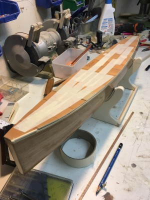

Aus einer alten Ikea Holzjalousie bzw. den Lamellen habe ich eine Decksschablone erstellt.
die Lamellen fügen sich schön der Rumpfform an

Das Baubrett wurde reanimiert und umgebaut. Anhand der Deckshöhen wurde ein Sperrholzträger gebaut der der Rumpfform (Seitenansicht) entspricht. Darauf wurde das Deck gebaut.

reanimiertes Baubrett für das Deck
fertige Deck ohne Ausschnitte und unlackiert
Gruß aus Köln, dr Pit
