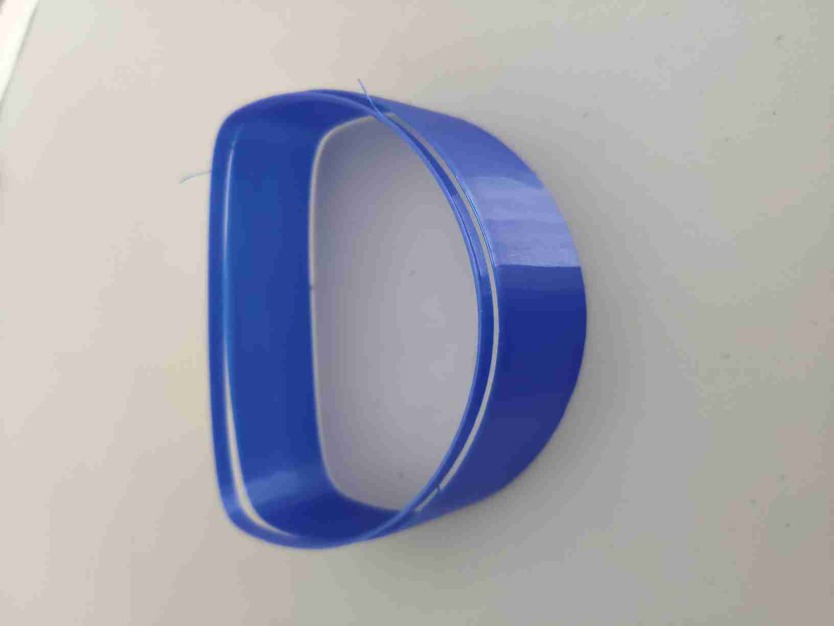

habe nun versucht ambrol mit segment und thickness zu slicen im ideamaker und zu drucken. denke wenn wir noch die 45° Fase hinkriegen damit es keinen Sprung gibt haben wir es geschaft. Siehe Bild.

Da muss natürlich der Spalt entstehen, über den ich mich auch dauernd im ideaMaker ärgere.

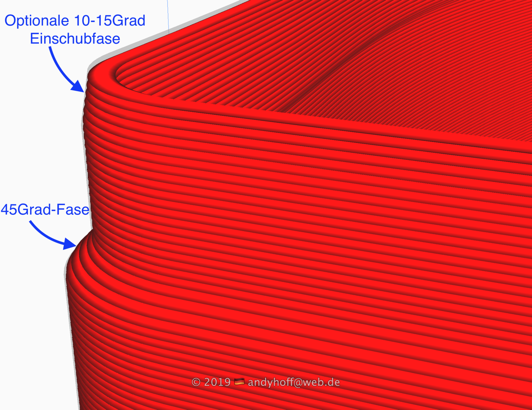

Und eigentlich ist das nichtmal für die Einbauteile nötig. Die könnte man auch mit der Außenwand schneiden und dann die entstandene Schnittfläche um die Materialstärke (Beispiel 0,6mm) nach innen versetzen. Ergebnis ist praktisch das gleiche mit viel weniger Rechenaufwand für CAD&Slicer..
Und wenigstens eine 45Grad Fase ist zwingend nötig! Sonst kann das nicht im Vasenmodus gedruckt werden!
Hier mal ein Bild aus CURA...
Ist doch eigentlich ganz logisch..? Wie soll das gedruckt werden wenn man auf einmal um die gesamte Linienbreite nach innen geht? Darunter ist ja nichts mehr.

@haegar wir konstruieren ja zuerst den gesamten Rumpf. Dann wollen wir an beliebiger Stelle einen Cut machen je nachdem wie gross der 3 D Drucker es erlaubt von der Höhe her. Nun muss an dieser Stelle ein Flansch von 4mm mit minus Wandstärke und innen einer 45° Fase her für die Verklebung erstellt werden der genau in die nächste Hülle passt, wenn du meinst es ist so einfach, dass ist ja hier die Frage dies im Freecad zu lösen. Den Druck habe ich mit 0.4 Düse 0.6mm Wandstärke und 0.15mm Layerhöhe im Vasemodus gedruckt.
@hammax wie du auf dem Bild siehst ist die Oberfläche noch nicht optimal bei der Umwandlung von Solid auf Mesh.Ein Vergleich zu Andy's Manta siehe Bild gleiche Druckparameter.

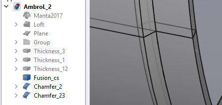

… sowas ist schnell konstruiert, mir war bislang nur noch nicht klar, wie da der Vasenmodus mitmacht
und ob die Rille an der Verbindungsstelle ästhetisch relevant ist.
Ich versuch's auch nochmal mit Fasen zwischen 30° und 45°.
Ach ja, und wie läuft das nun mit der Schlupffase beim Druckstart?
Fasenversatz

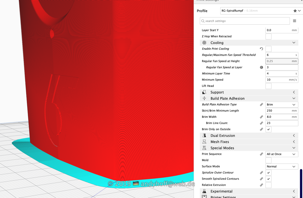

45Grad sind besser als30!
hammax hat geschrieben:Ach ja, und wie läuft das nun mit der Schlupffase beim Druckstart?
Der Dateianhang AmbroL_2.PNG existiert nicht mehr.
Was meinst Du mit Schlupffase?
Bei mir startet direkt das Segment.
Im Slicer mach ich dann noch ein 8mm Brim für eine bessere Druckbetthaftung. Mehr braucht's nicht.
