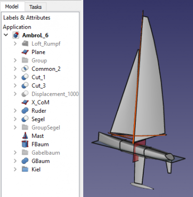

Beitrag: #69Beitragvon hammax » 05.07.2019, 06:37
… um das hier mal zu einem Abschluss zu bringen,
Man hat diverse Modelle und Bauteile, die man zu einer "Konzeptstudie" zusammenführen will.
In FreeCAD gäbe es das Assembly in mindestens 3 Varianten, oder aber die primitive Herangehensweise,
nämlich copy&paste mit anschließender Placement-Beinarbeit (wie hier).
Es gilt ohnehin MachmaAllesNochmal (hintersinniges Firmenlogo).
=>ist der Gabelbaum zu groß, das Ruder zu klein, der Kiel zu kurz.
Die Lagen von Segelflächenschwerpunkt, Kiel Fläche und Schwerpunkt, Auftriebsschwerpunkt.
Schotwege und Aktuatorenposition, Akku, Luken, Trimmmöglichkeiten …
zusammengestopselte Modellstudie

Beitrag: #70Beitragvon hammax » 05.07.2019, 12:40
… weiter mit dem Segel-/Riggplan.
Aus früheren Versuchen habe ich mir Skizzen kopiert und verbunden, die eine halbwegs stimmige Segelfläche hatten. Eine Neuauflage der Profilkonstruktion lässt sich daraus ableiten.
Hier wären das PartWB-Loft oder die Gordon-Fläche aus der CurvesWB zuständig.
Zunächst muss mal eine quasi Hilfskonstruktion bzw. ein Rahmen her.
An dem kann man dann gleich eine Flächenbestimmung vornehmen
viewtopic.php?p=27013#p27013
und den Flächenschwerpunkt markieren. Der aerodynamische Druckpunkt liegt allerdings "vor" dem FSP.
Auch muss berücksichtigt werden, dass der Bauch des Segels gegenüber der planaren Projektion
bei der realen Vermessung mehr Fläche bringt => also vorsichtshalber zunächst mal drunter bleiben.
Die Profilkonstruktion beim nächsten Mal.
