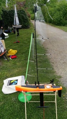

Heute war Jungfernfahrt.
Was soll ich sagen? Ich bin begeistert!!! Das Boot läuft richtig klasse, nimmt sehr schnell Fahrt auf und wenn ich den Trimm mal optimal hatte rannte es förmlich und scheint mir absolut konkurrenzfähig zu sein. Alle Befürchtungen sind wie weggeblasen.
			-  Noch an Land - auf dem Wasser hatte ich zuviel zu tun. Photographieren war nicht drin
		 Der Segeltrimm war grenzwertig und mein Probesegel auch nicht das beste. Der Mast befand sich in hinterster Stellung, was wohl eine leichte Luvgierigkeit mit sich brachte. Bei den Wenden war das Boot noch zu träge. Auch brachte die Umstellung auf Swingrigg gewisse Gewöhnungsnotwendigkeiten mit sich.
Egal, das Teil schwimmt erheblich besser als erhofft und ich muss ehrlich sagen, ich bin richtig erleichtert! Als der Kahn sich das erste mal schön überlegte und flott Fahrt aufnahm hätte ich vor Begeisterung ins Wasser springen können. Nun gut, jetzt geht es ans Feintuning. Da braucht es noch einiges.
Einziges Problem: Die Schot hatte sich bis zum letzten Lauf in das Röhrchen gesägt und saß so fest, dass ich mich mit voll geöffnetem Segel gerade noch an Land schleichen konnte. Da werde ich noch was ändern müssen.
Als nächstes stehen ein richtiges A- und ein B-Segel für den Regattaeinsatz an, die ich aus Mylar-Folie kleben werde. Da werde ich alle Erkenntnisse aus dem Probesegelbau und der heutigen Regatta einfließen lassen.
