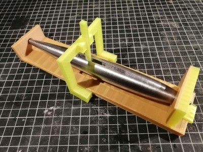

Für Ballaste a la Prothmann (mit einfrästem 5 mm Schlitz) habe ich eine kleine Lehre zum senkrechten Ausrichten des Schlitzes konstruiert.

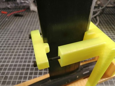

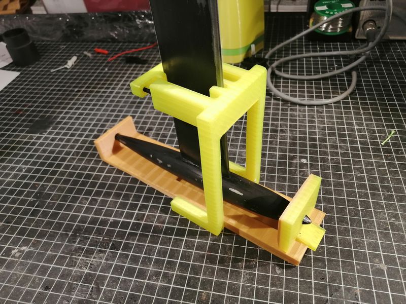

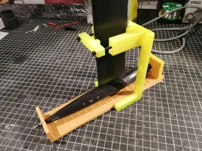

Für das Einkleben des Schwertes hab ich eine Halterung konstruiert, mit der das Schwert in genau definierter Position fixiert werden kann.
- Senkrechte Ausrichtung des Frässchlitzes
- Montagehalter für das Schwert von vorn, ...
- ... von hinten und ...
- ... im Detail
