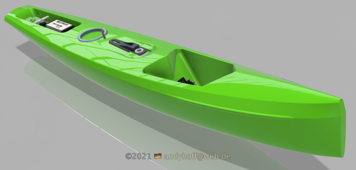

Beitrag: #78Beitragvon andyhoff » 16.01.2021, 21:22
heute mal wieder etwas weiter getüftelt..
und zur Ansicht auch mal ein satz SprayRails an meinen Entwurf geschraubt.
Ich kann mich an den Anblick noch nicht so recht gewöhnen .. schön iss anders :roll:
Hochglanz :-)
Ruderkoker ist jetzt auch zum mitdrucken drin und vor/hinter dem Schwertkasten gibt es jetzt einen stehenden Steg der die Bodenplatte des Schwertkastens zentriert. Das kann man jetzt eigentlich nicht mehr schief einbauen und es lässt alle Möglichkeiten für verschiedene Schwertkästen offen.
Vorne hab ich es auch mal mit so einer tiefen Wanne für das Segelservo probiert. Die geht bis zum Rumpfboden und beide (Aussen & Innen) Linien sollten sich hier beim Druck verbinden. Stabil wird das mit Sicherheit .. vermutlich mehr als man braucht. An der Schräge hängt dann das Segelservo. Dahinter kommt dann noch ein Steg der die Muttern für die Schrauben der Haltepratzen (noch nicht gezeichnet) aufnimmt. Praktisch ist hier natürlich auch das man .. bis auf den kleinen Lukendeckel .. keine Ausschnitte mehr von Hand machen muss :)
Aber zu 100% überzeugt mich das alles noch nicht. Der Servo wandert mir doch etwas zu weit nach vorne und ausserdem bekomme ich da ein Problem mit meiner Naht, denn das ganze Vordeck kann ich auf meinem kleinen Drucker nicht in einem Rutsch drucken. Mehr als 250mm bekomme ich da beim besten Willen nicht raus gequetscht. Angedacht sind 3 Segmente .. das dürfte grad noch machbar sein. Das bedeutet aber auch das die Vordere Naht dann irgendwo in der Wanne liegt .. das ist blöd.
Na mal sehen .. das ist jetzt mal eine Zwischenversion .. ob das so bleibt :?: :geek:

Beitrag: #80Beitragvon andyhoff » 17.01.2021, 20:51
Hmm ..
ich kann mich mit der Riesen Wanne da vorne nicht recht anfreunden. So ein Riesen Teil mit stehenden Wänden da rein zu drucken widerstrebt mir etwas.
Habe heute eine 2. Version mit 'einfachen' Deckausschnitten gezeichnet.
Gefällt mir irgendwie besser und sollte eigentlich immer noch stabil genug werden .. der erste Druck wird es zeigen .. Versuch macht kluch :) Die Ausschnitte sind hier 5mm tief und die seitlichen Wände stehen fast senkrecht (10Grad .. vorn/hinten sind es 45Grad) Hier laufen also 4 stehende Stege mit 5mm Höhe .. das sollte dem Vordeck schon etwas Stabilität bringen. Und vor allem kann das Patch über den Mittelsteg schön der Deckkontur folgen. So kann man das sauber abkleben.
Ist mir so insgesamt viel sympathischer als die Riesen Wanne mit einem großen Loch.
Schotservo kommt dann wieder direkt vor die Masttasche...
Irgendwann werde ich mich für eine Version entscheiden :mrgreen:
