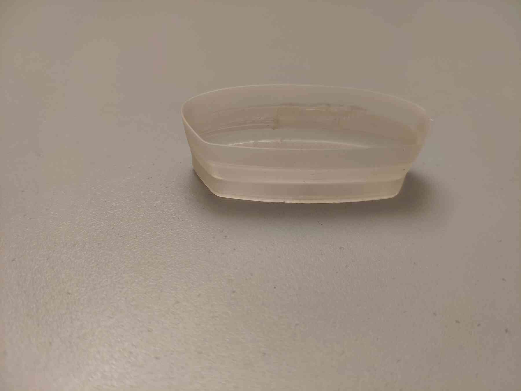

Ich habe mal den GCode von Andy auf meine Maschine angepasst. Druckt im Spiralmodus und addiert nach ca. 5mm eine 2. Schale im Normalmodus und ab 10 mm gehts alleine im Spiralmodus weiter. Siehe Bild.
Jetzt bin ich gespannt was die Leute von Raise/Ideamaker herausfinden?!
