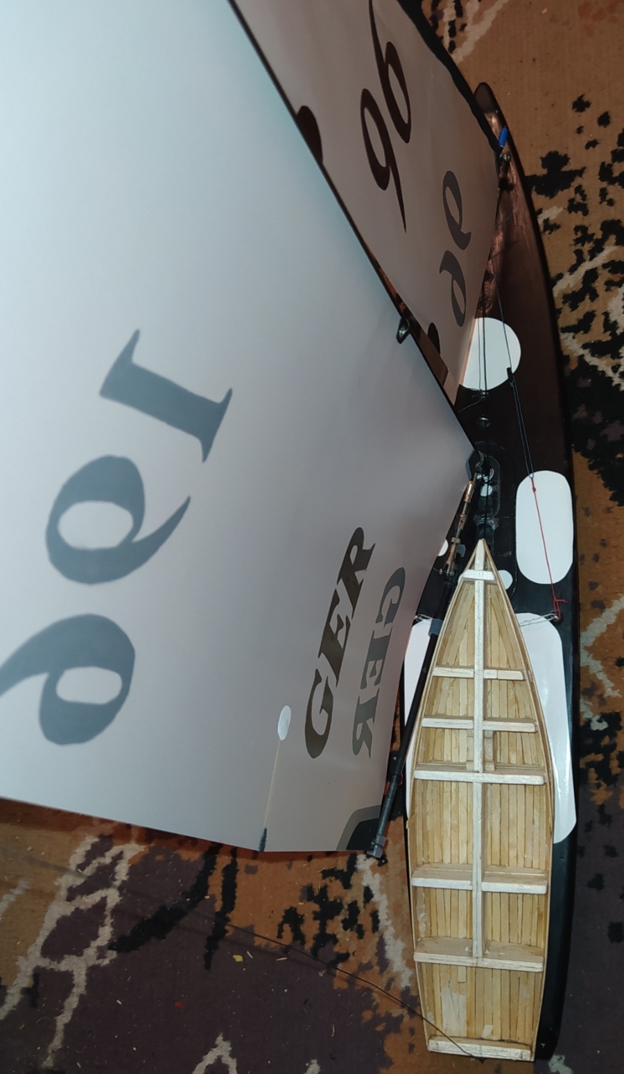

Mal was für die Hemdtasche.
Miniböötchen bekommt Miniservos, Empfänger, Akku.
Soll irgendwann, wenn fertig im Modellbootbecken mit anderen diversen Funktionsmodellen, gemütlich durch die Miniwellen, segeln,(treiben).
Habe schon ähnliche Modelle getestet.
Funktioniert.

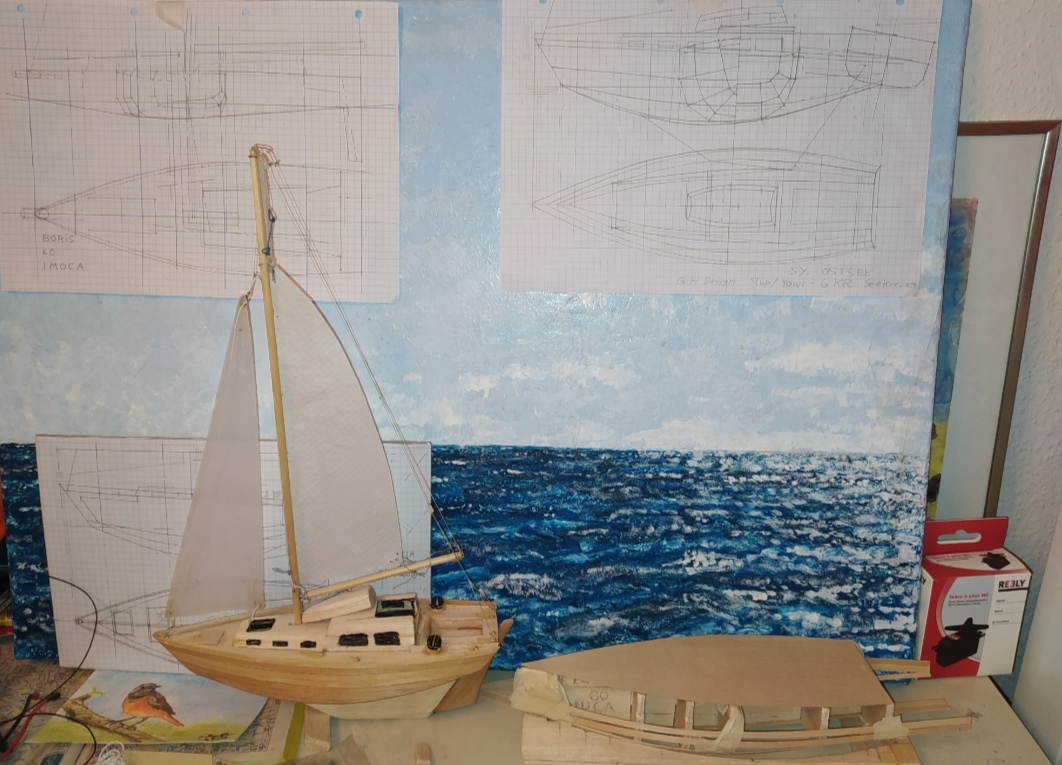

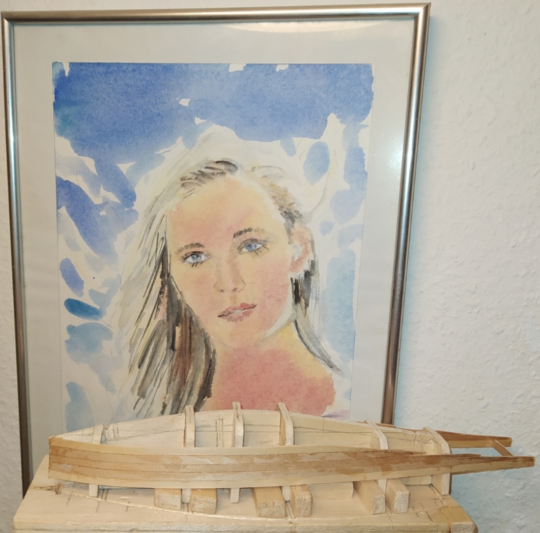

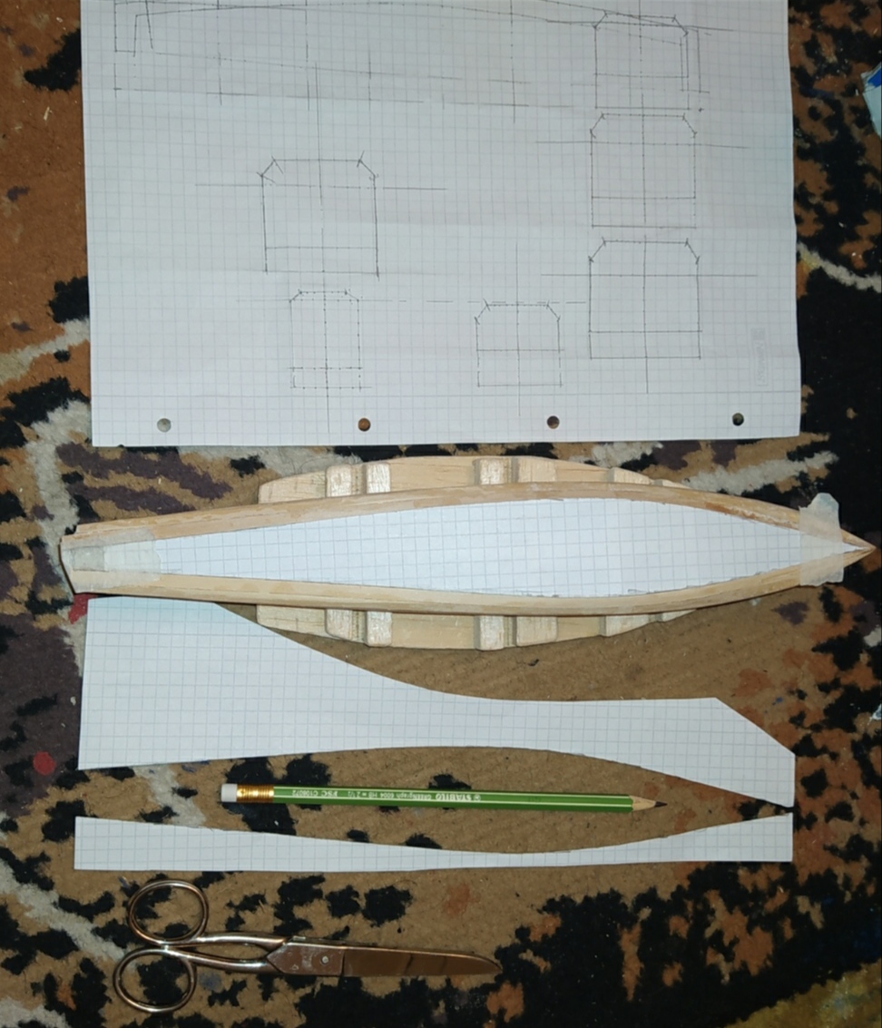

Linienriss. Der Leuchttisch ist das Wohnzimmerfenster bei Tageslicht.
Kopierer kenne ich nicht.
Zeichnung für die Mallen, die später entfernt werden, wenn das Böötchen fertig geplankt ist.
Kiel, Mallen sind aus 5mm Balsaholz.
Immer wieder prüfen ob die Maß
Einhaltung stimmt.
Deck u. Cockpit sind aus 1mm Limbaholz.
Schmiege an Mallen u. Kiel, raspeln, schleifen, aus straken.
Spanten sind während der Beplankung evtl. heraus nehmbar.
So ähnlich wird die Mini RG vielleicht aussehen. Mal sehen. Änderungen wird's evtl. geben.

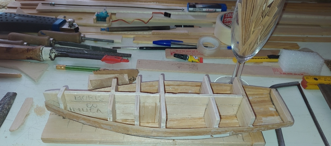

Mallen auf der Helling gesteckt, alles wieder zum demontieren, falls ich mal die Beplankung prüfen muss.
Die einzelnen Planken mit flüssigen Sekundenkleber fixiert.

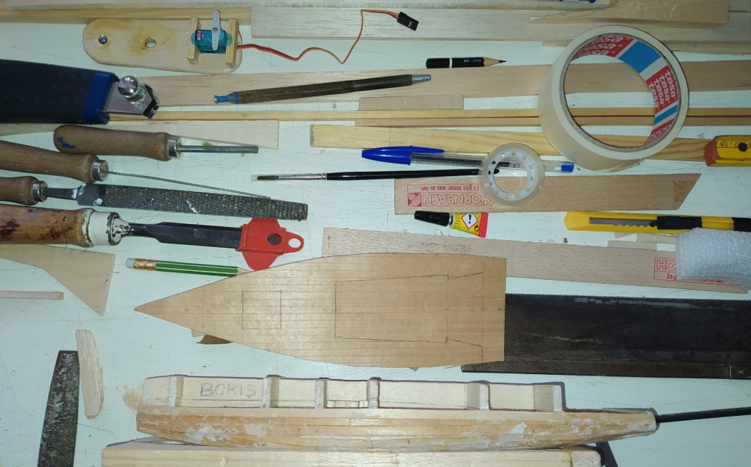

Es nimmt Form an,
das war'n so ein paar Stündchen Passarbeit.
Knifflig, weil das Böötchen doch etwas sehr klein ist.
Da muss ich durch.
Bin zufrieden, ... .....wieder schleifen, Formteile für Deck, Cockpit u.
Innenteile, (Servobrettchen, heraus nehmbar), fertigen.

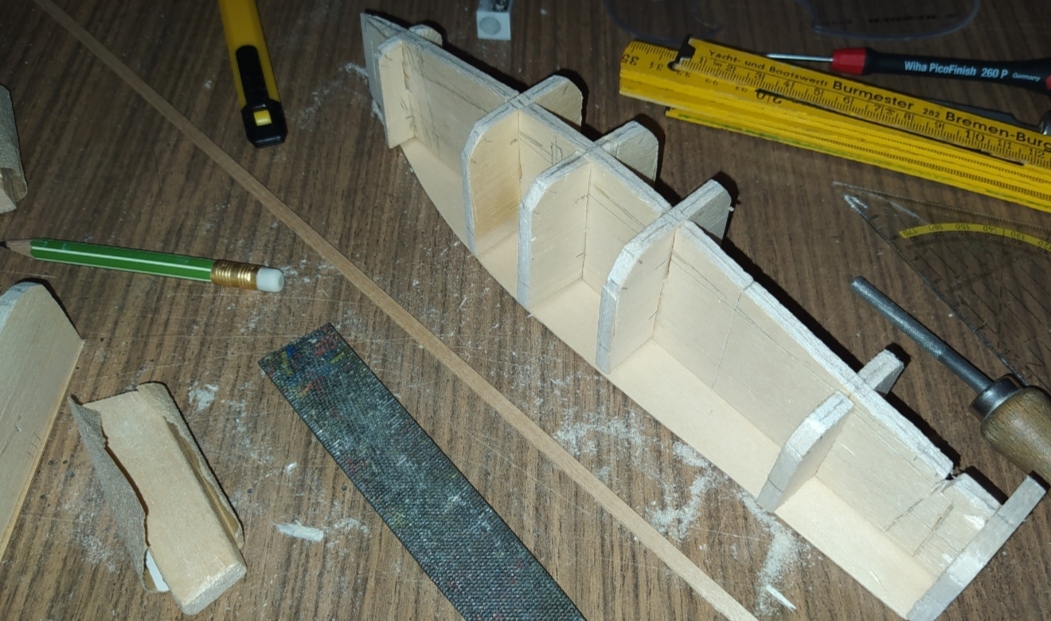

Der Clou war, den Schwertkasten, Ruderkoker, Fockbaumbefestigung vorher anzubringen.
Durch die Kiellegung, Mallen, ist alles Lotrecht montiert.
Riesige Arbeitserleichterung.
Sonst hätte ich das Böötchen, (Umgekehrt), gebaut.

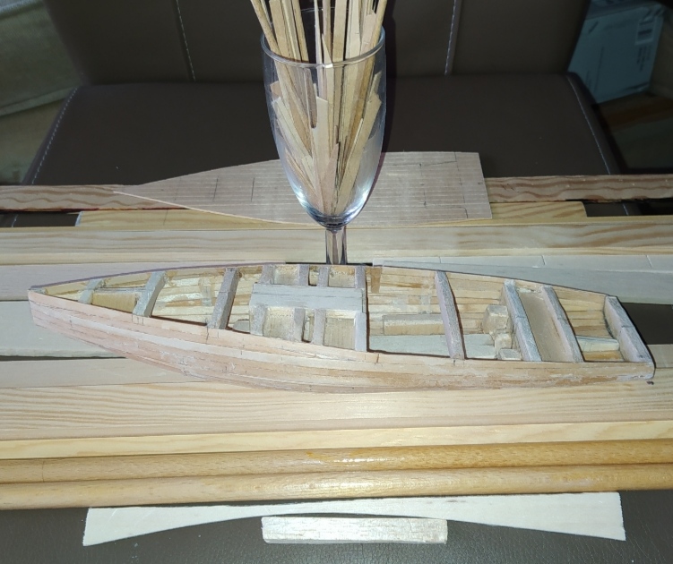

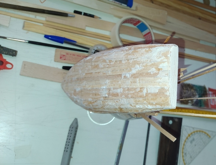

Planken lassen sich gut biegen. Vorne wird die Seitenplanke unten, konisch angepasst.
Schablone für die Bodenplanke.
Die Bodenplanke aus einem Stück, 1 mm Limbaholz. Mit Malerband fixiert.
Helling entfernt. Planken liegen sauber an.
Schleifen, 100ter. 250ter. Trockenschleifpapier. Mini Holzklötzchen dient als Schleifklotz.

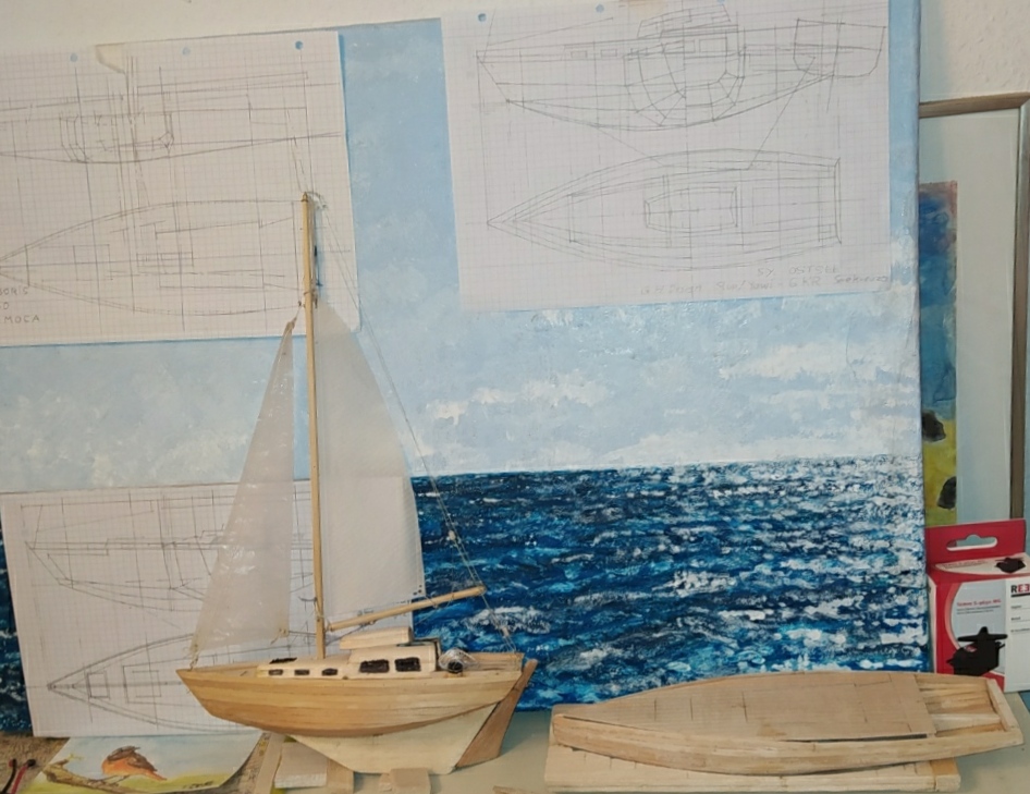

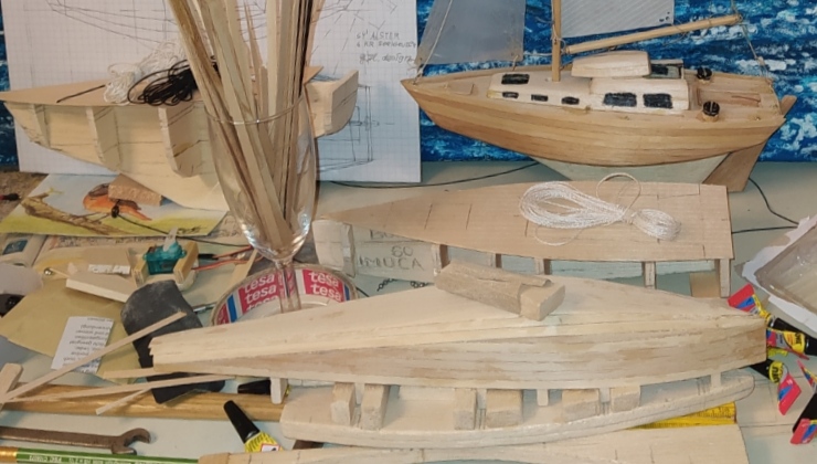

Schlanke Mini RG.
Breite Mini RG. Vorbild eine IMOCA 60.

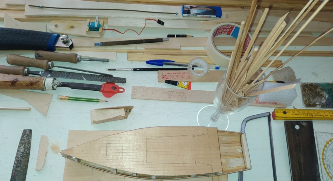

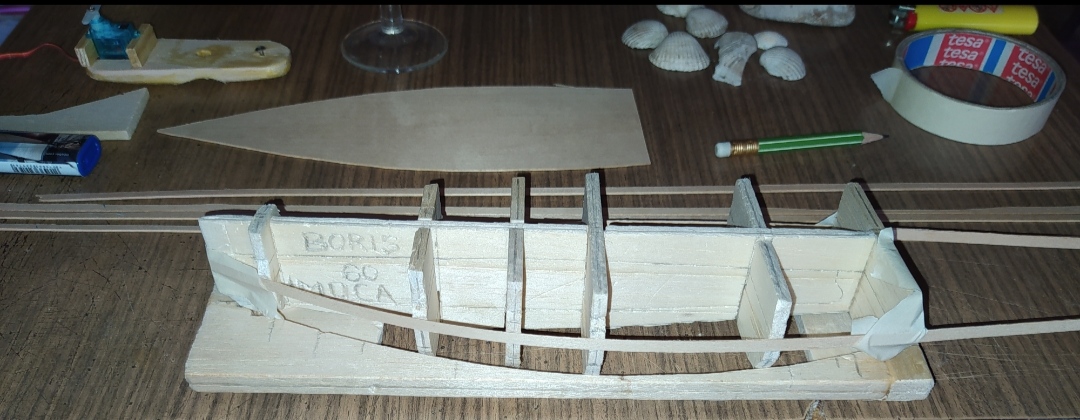

Beplankung = 1mm Limbaholzleisten.
Keine Pins zum anheften, sondern wie bei Micro Magic, lange erfolgreich = einfach Malerkreppband. Geht sehr gut.
Oben links die IMOCA 60, Zeichnung. Die anderen Böötchen auch noch fertig bauen. Deshalb die nächsten 2 Jahr ,. ... keine Langeweile.

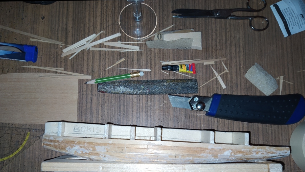

fast vergessen,
den Rumpf muss Ekke auch noch schleifen.
Nicht durch schleifen.
VG.
Schleifklotz

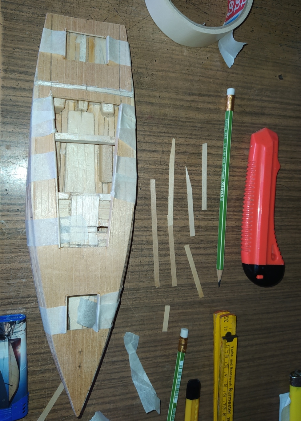

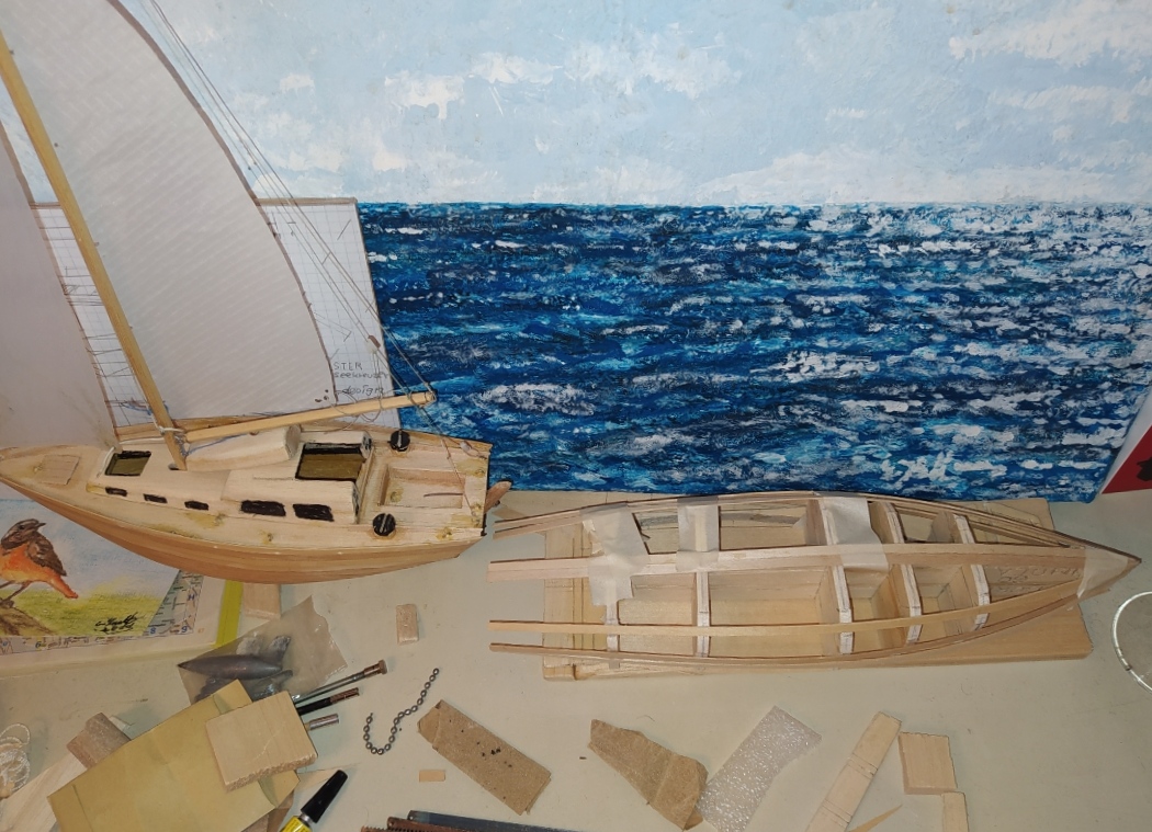

Die Balsaholzgaragen, Achtern u. 2 nah bei den Schwertkasten sind für die Foils gedacht. Die Foils werden aus dünnen Blech geformt, dann in die jeweiligen Garagen gesteckt.

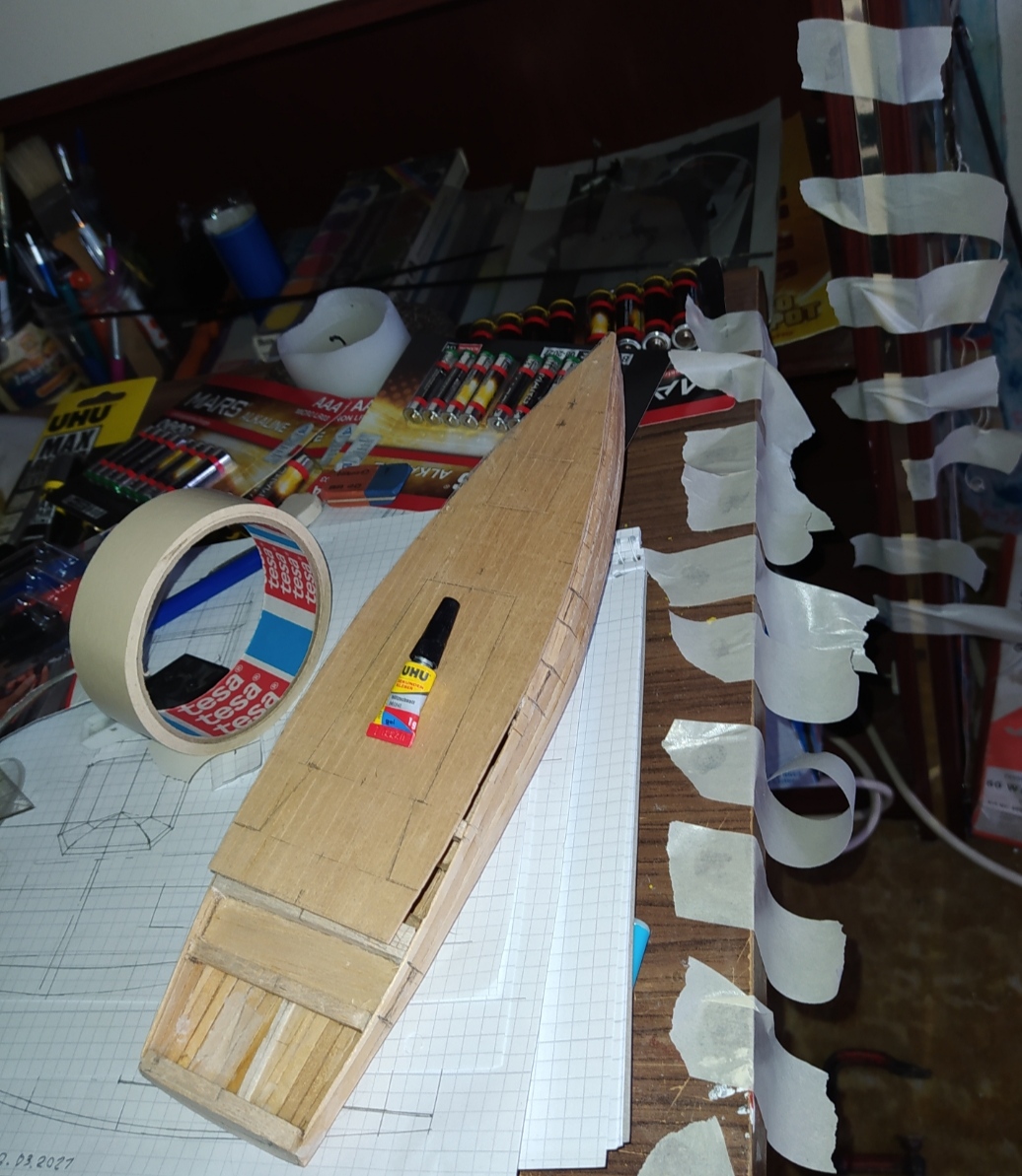

Einige Decksbalken dienen nur als Mallen. Sie werden später herausgetrennt.
Wichtig. Maler-Tape vorher abtrennen, weil das Deck mit dickflüssigen Sekundenkleber fixiert wird. Das muss schnell gehen.
Zack, Zack, trocknen lassen.
Süllrand für alle Luken verkleben.
Mein Beiboot.
Überflüssige Malen sind entfernt u. die Foilgaragen etwas gekürzt. Fundament für Servos, Empfänger u. Ruderkoker sind posiniert.
Bin zufrieden.

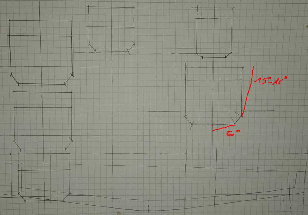

Darf ich Dir von Bootskonstrukteur zu Bootskonstrukteur einen Tipp, Anregung geben?
Die Boote sehen damit für das Auge angenehmer aus. Die Proportionen passen besser
zueinander. Denn wir sind ja auch „Formenkünstler“. Neben dem physikalisch korrekten
Gestalten unserer Boot ist das Aussehen für den Modellbau wichtig.
Darauf zielt mein Tipp ab…….
Die Bordwand deines Bootes sollte mit einem Winkel angestellt werden. Der darf durchaus
bis 15°-16° groß sein. Im Bugbereich wird das nicht einfach umgesetzt werden können. Ein
senkrechter Steven erlaubt das eigentlich nicht. :roll:
Die Sevenform ggf schräg ansetzen?
Die Bodenplanke teilen. Und mit 5° ansteigen lassen. Das sind so typische Bauarten der
Knickspanter. Die Erkenntnis haben die Bootsbauer in der Praxis gewonnen und für gut erachtet.
Den seitlichen Decksprung einen negativen Verlauf geben. Boote die so gebaut wurden
gefallen den meisten Betrachtern eher. Ja, ich weiß ein gerader Decksprung ist leichter auf der
Bauhelling aufzustellen. :D
Ich habe mal Deinen Spantplan kopiert. Und dort eine Korrektur eingezeichnet. Hoffe ich kann
damit meine Vorschläge besser verdeutlichen.
Das sind nur Anregungen und kleine Kniffe…...Die aber am Ende den Unterschied zum
Profikonstrukteur verkleinern.
Einen Gruß Kuddel
GER OK 712
