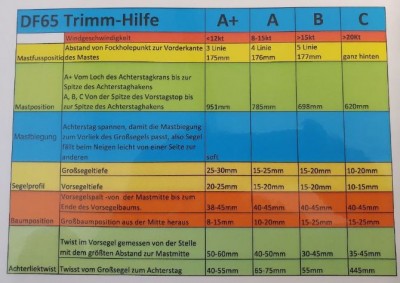

Kleine Tabelle von Profisegler, erstellt.
Ekke bin ein reiner Gefühlsmensch, segel auch danach.
Wenn die anderen vor mir sind, ändere EKKE mal, vielleicht.
Weiter viel Spass am Wasser.
Viele Segelgrüße Gerd.
Bleibe trotzdem glücklich.
Nur mal zum anlehnen. Das Auge & EIGENE SEGELGEFÜHL macht hoffentlich schnell & glücklich.

@GerdHH: Danke für Deine Worte, ich seh das Modellsegeln auch als Entspannungstherapie und nicht als Stress :lol: . Aber die Tabelle ist ein Kracher, Danke dafür :tup: :tup:
