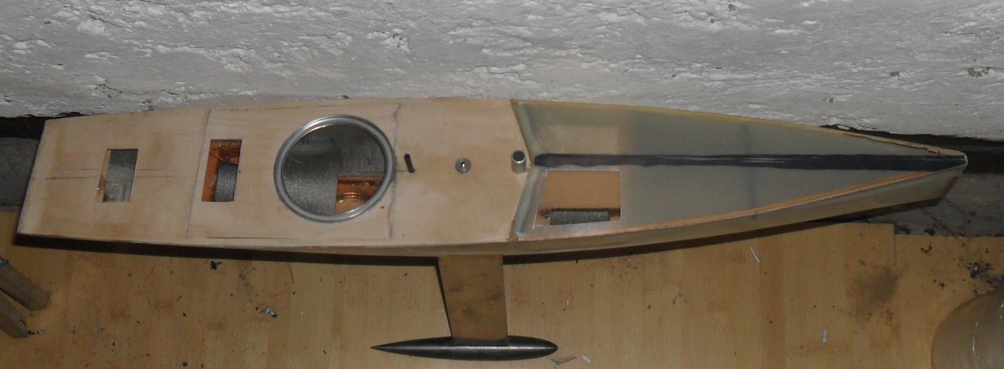

Hier seht Ihr die bereits eingeklebten Halterungen für die Servos Akku usw.
Nun geht es bald zum Endspurt,Deck anpassen,alles auf Funktion prüfen, dann die vorbereitung fürs lackieren.

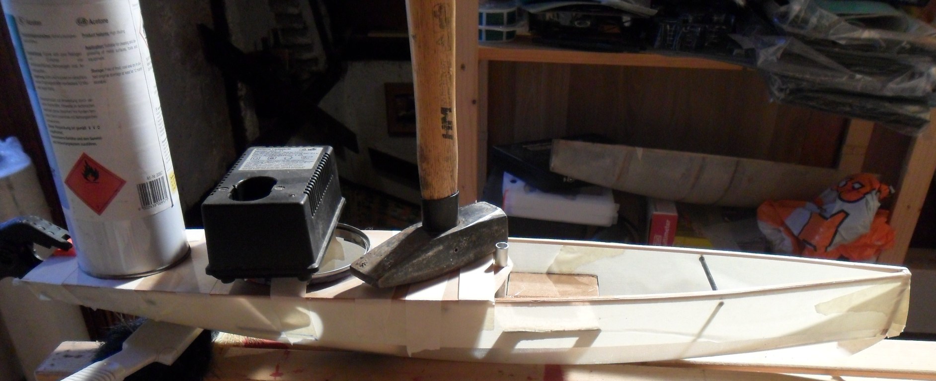

Nachdem ich die Wasserlinie geprüft und alles getestet habe,wurde das hintere Deck aufgeklebt.
In der Zwischenzeit habe ich für einen Freund Ruder und Schwert gebaut,diese müssen noch bearbeitet werden und wie man sieht habe ich einige Wäscheklammer von meiner Frau entführt,naja Sie war zwar nicht begeistert, :cry: aber mir war geholfen,jetzt könnt Ihr raten was ich zum Geburtstag bekomme!

:D Nach dem das Harz endlich trocken ist,habe ich das Deck an die Rumpfform angepasst.Als nächstes werde ich mir einen Wischfüller besorgen um kleine "Löcher"etc.zu verschließen.

Beitrag: #4Beitragvon Admin1 » 16.04.2012, 14:35
Servus Günter,
Donnerwetter .. das nenn ich mal nen Lukendeckel!
Sei mir bitte nicht böse .. aber dieser 'Eimerdeckel' ist der Optik
dieses sonst so elegant gezeichneten Bootes nicht gerade zuträglich. :tatsch:
Sorry .. nur meine Meinung .. könnt ich mir grad nicht verkneifen.
Aber was anderes .. weiter oben zeigst Du die Decksverklebung.
Warum klebst Du das Deck denn so auf? Ich mein mit Rumpf unten - Deck oben?
Wenn Du das Harz nicht sehr dickflüssig eingestellt hast läuft dir der ganze Baz die Rumpfwand hinunter
und da willst Du es doch nicht haben .. oder?
Ergebnis:
Du hast ein haufen Gewicht im Boot und die Klebestelle ist trotzdem nicht besser .. vielleicht sogar undicht?
Das Deck klebe ich immer Kopfüber ein. Also Deck unten und Rumpf oben drauf .. Das Harz bleibt da wo es soll und Du kommst mit deutlich weniger aus. -Der Schwerkraft sei Dank :)
Re: Bau NR3
Beitrag: #5Beitragvon Günter » 16.04.2012, 15:46
Ich weiß das der Deckel viel zu groß ist, aber ich habe es vorher schon mal mit einem kleiner probiert,da bin ich nicht so ins Boot reingekommen,vielleicht ändere ich den auch noch.Beim Aufkleben vom vorderen Deck habe ich das Boot schon umgedreht gehabt,Deck nach unten,hier ist es schon trocken und zugeschliffen.

Beitrag: #6Beitragvon Günter » 24.04.2012, 14:09
Habe die Öffnung nun auf 7cm geändert, schaut besser aus als 10cm Durchmesser.

Beitrag: #8Beitragvon Günter » 02.05.2012, 11:46
:D Hallo Freunde! :D
Endlich ist es so weit,habe die RG65 fertig,(fast Ruder muß noch lackiert werden,Schwert ist beim trocknen)
Segelverstellservo ist bereits eingebaut.
