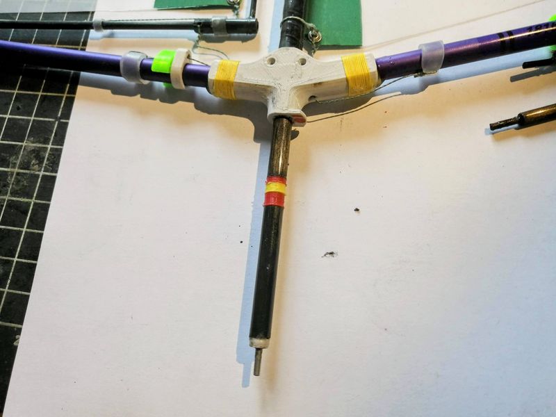

ich nutze diverse Boote, alle mit Swing-Riggs, alle mit unterschiedlichen Rumpfhöhen. Was mich nervt: Grundsätzlich brauche ich für jedes Boot einen eigenen Satz Segel, da die Mastfüsse unterschiedlich lang sind.
Anlässlich meiner aktuellen Neubauten (mantaEVO & 2022) hab ich mal versucht Abhilfe zu schaffen und einen variablen Mastfuss konstruiert, der einfach zu realisieren ist (auch nachzurüsten) und bis jetzt gut funktioniert.
Die erforderliche Länge wird mittels ineinander verschiebarer C-Rohre und unterschiedlichen Distanzröhrchen millimetergenau eingestellt.Welche Ringe für welchen Rumpf erforderlich sind wird einmal ermittelt. Das Einstellen kann dann überall und ohne Werkzeug erfolgen.
Wer Interesse oder Bedarf hat kann hier mehr erfahren.
Ich hab nirgendwo Vergleichbares gefunden. Das schließt allerdings nicht aus, dass diese Art variabler Mastfuss auch schon erfunden wurde. Wär halt Pech für mich.
