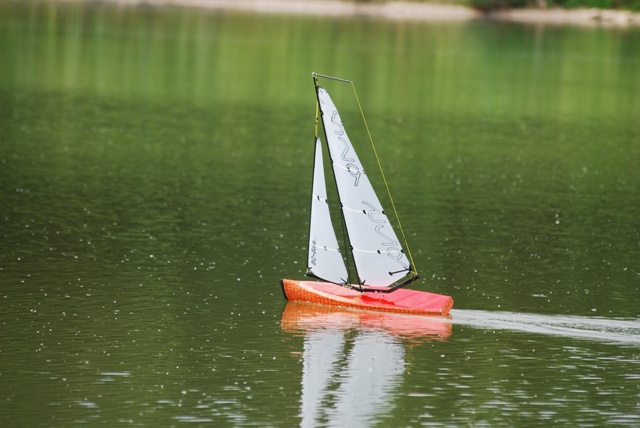

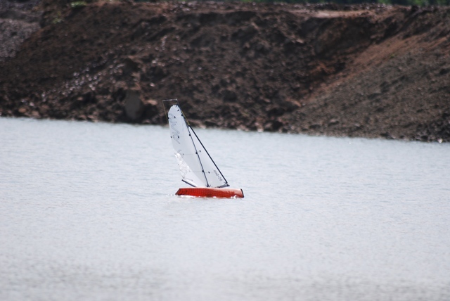

Beitrag: #3Beitragvon ger529 » 01.06.2012, 19:08
heute war erste fahrt, das wichtigste es ist trocken!
bin gespannt ob sich die gewichtsreduzierung positiv bemerkbar macht.
gewicht segelfertig mit 520 blei 820g
Beiträge: 597
Re: orange beast
Beitrag: #4Beitragvon ger529 » 05.06.2012, 18:22
heute mal wieder ein paar runden bei traumwetter gesegelt! obwohl allein, aber trotzdem war's geil!
