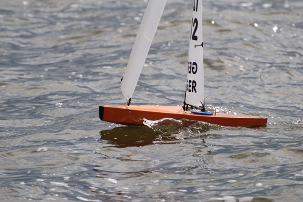

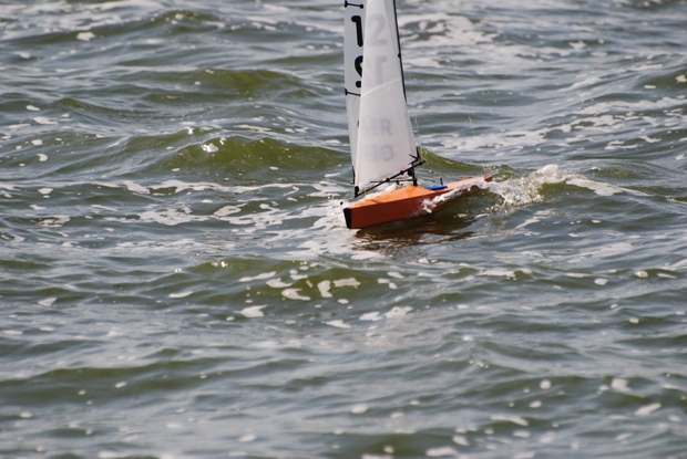

Beitrag: #40Beitragvon haegar » 23.10.2011, 18:30
... erstaunlich, dass er jetzt auf einmal reagiert ... :?: :?: :?:
Aber zurück zum Thema.
Habe mir gerade die Seabug noch mal angeschaut. So richtig überzeugt bin ich nicht. Bei Leichtwind geht das alles sicher. Man müsste aber für ein Allroundboot m.E. so viel ändern, dass man eigentlich neu anfangen kann.
Anzahl der Planken - m.E. ist ein Einsteiger mit 6 Planken nicht viel besser bedient als mit einem Rundspanter. Die 4 Planken einer JIF.65 sind in dieser Beziehung vom Konzept her schon bestechend. Ich hatte weiter oben schon mal die X1K erwähnt. Hier zwei Bilder von der iDM seinerzeit in Berlin.
Vielleicht liest Mario hier mit. Er hat den Originalriss damals modifiziert (Schale schmaler gedrückt?). Mario. kannst Du ma ein paar Eckdaten posten?
Ich habe an diesem WE leider nichts geschafft - gibt noch so ein paar andere Verpflichtungen. Ich bleibe an der Idee aber dran. Es wäre ja gut, wenn wir gemeinsam ein paar Konzepte durchspielen würden.
