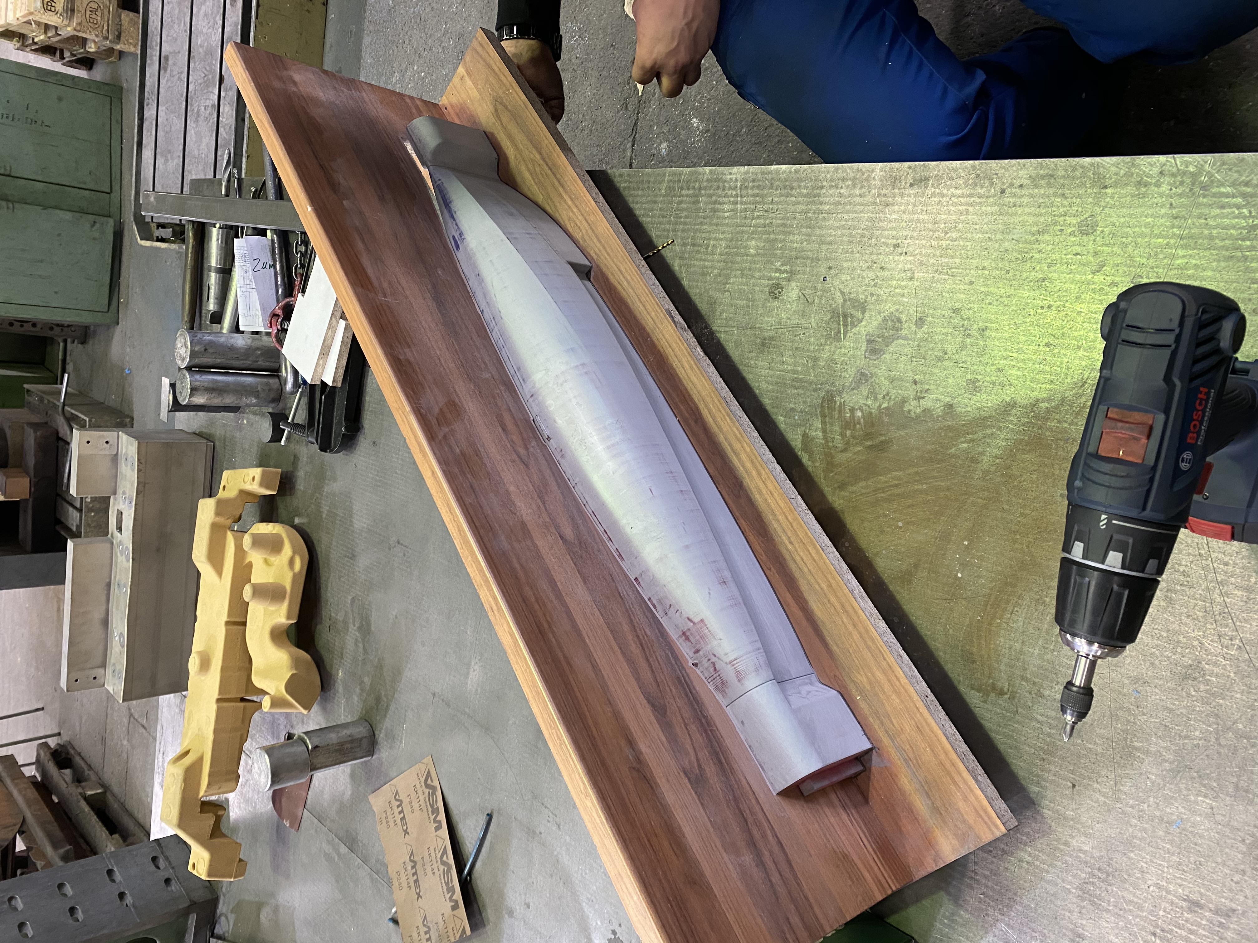

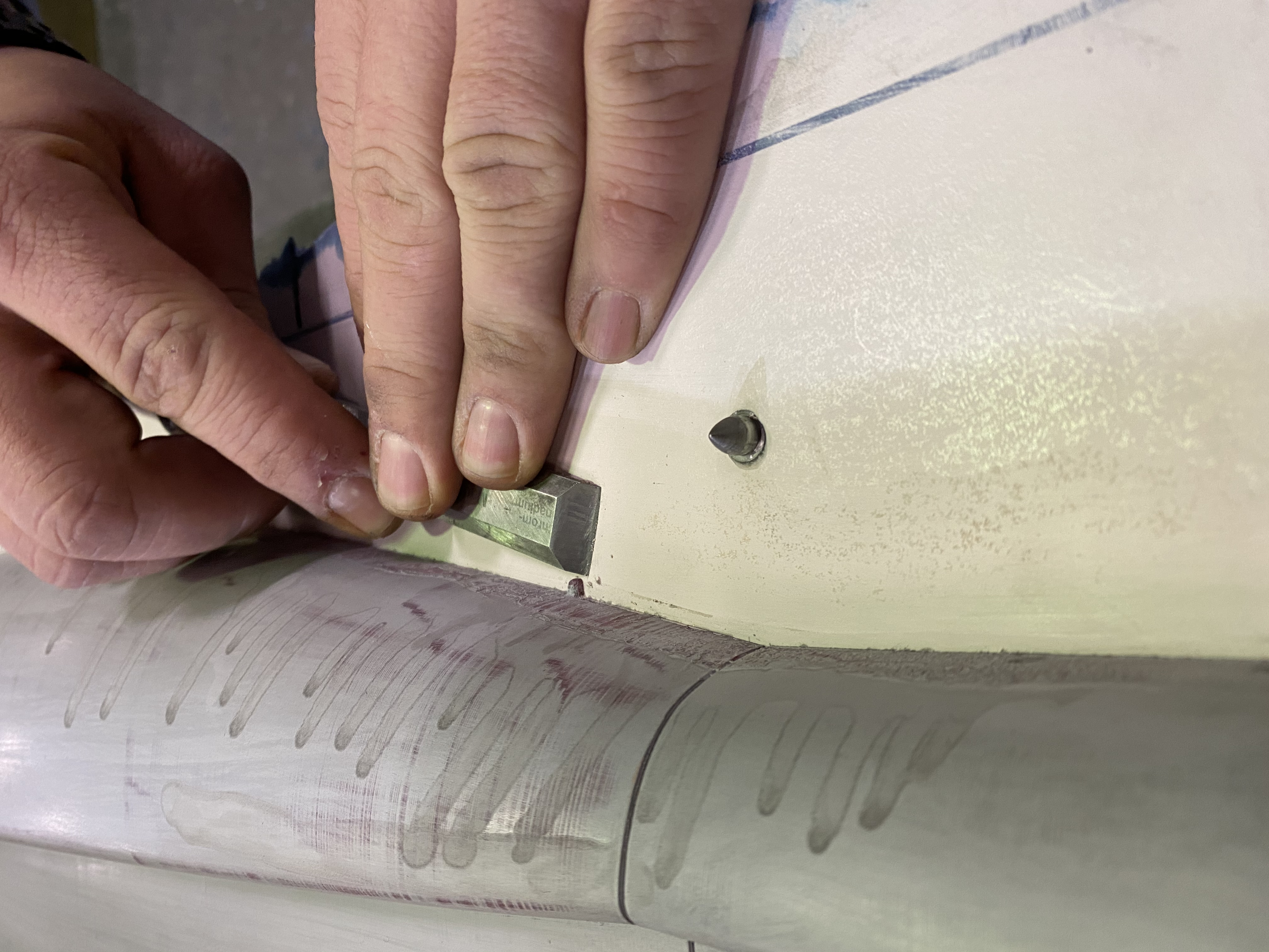

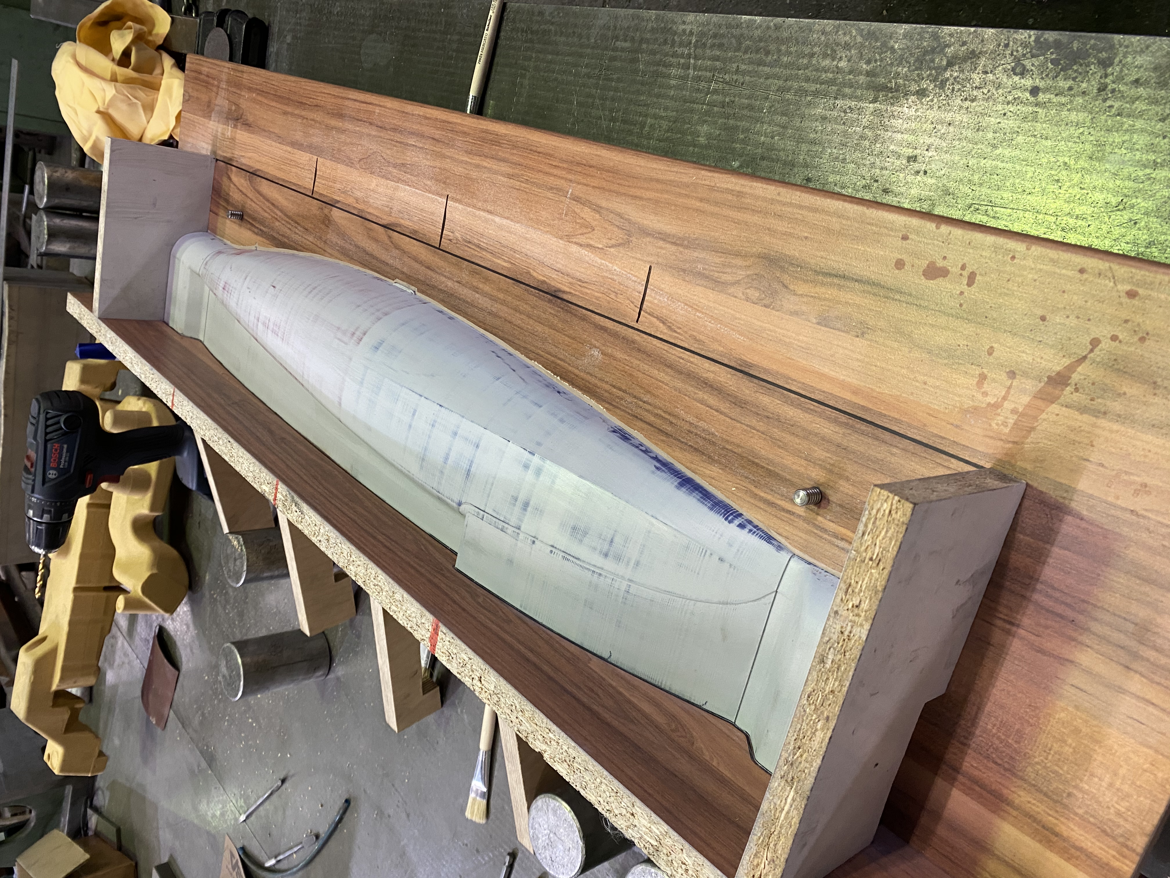

Trennbrett wird vorbereitet und durch die angedruckten Flächen am Urmodell ist die Ausrichtung zum Urmodell "Kinderleicht" 8-)
Dann ist alles verschraubt und mehrfach getrennt worden. Bei dem Trennmittel haben wir auf ein Lösemittelhaltiges Wachssystem zurückgegriffen. Dabei muss man allerdings darauf achten, dass nicht zu viel in die Ecken aufgetragen wird. Das Lösemittel verfliegt recht schnell und der Wachs bleibt zurück.
Mit Druckluft wurden kurz nach dem Auftragen die wichtigen Kanten im Rumpfbodenbereich ordentlich abgepustet, damit sich bloß kein Wachs ansammelt und später miese Spuren dort hinterlässt, wo man sie nicht haben will....

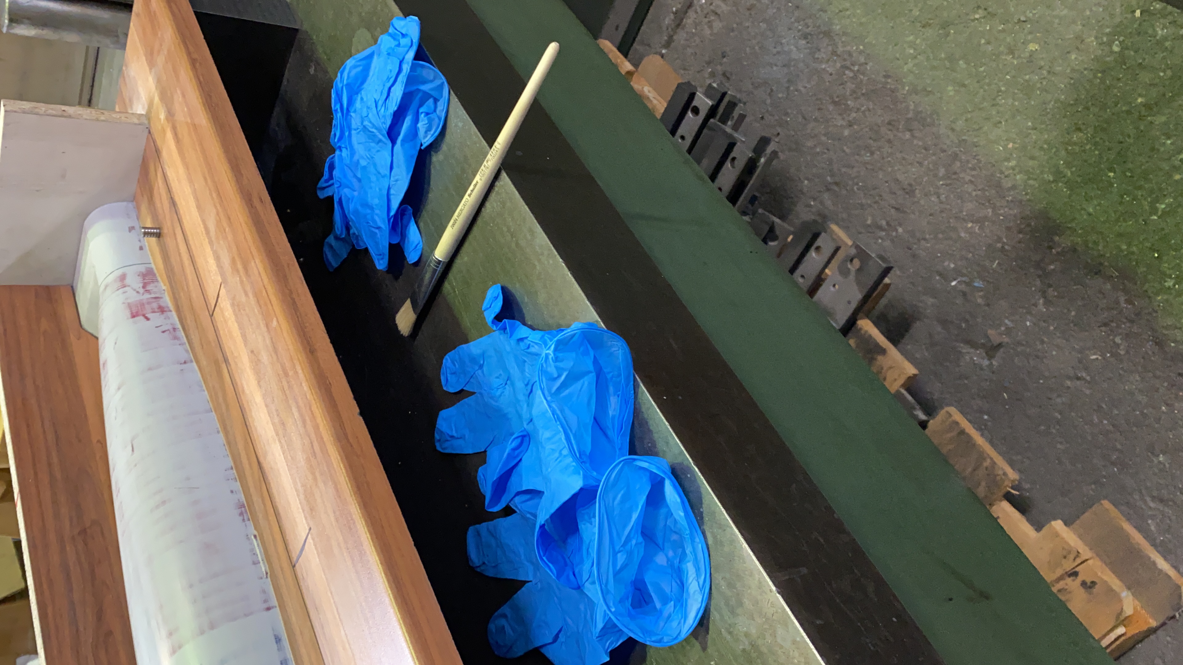

Vorbereitung ist alles! Handschuhe nicht vergessen! Pinsel an den Borsten kürzen! (damit bekommt man die erste Harzschicht besser in die Ecken) Zur Not werden die Borsten mit ein zwei Tropfen Sekundenkleber noch gesichert... man will die Haare ja nicht in den Ecken haben sondern das Harz! Deshalb hier ordentliche Vorbereitung erspart hinterher viel Ärger und Frust!

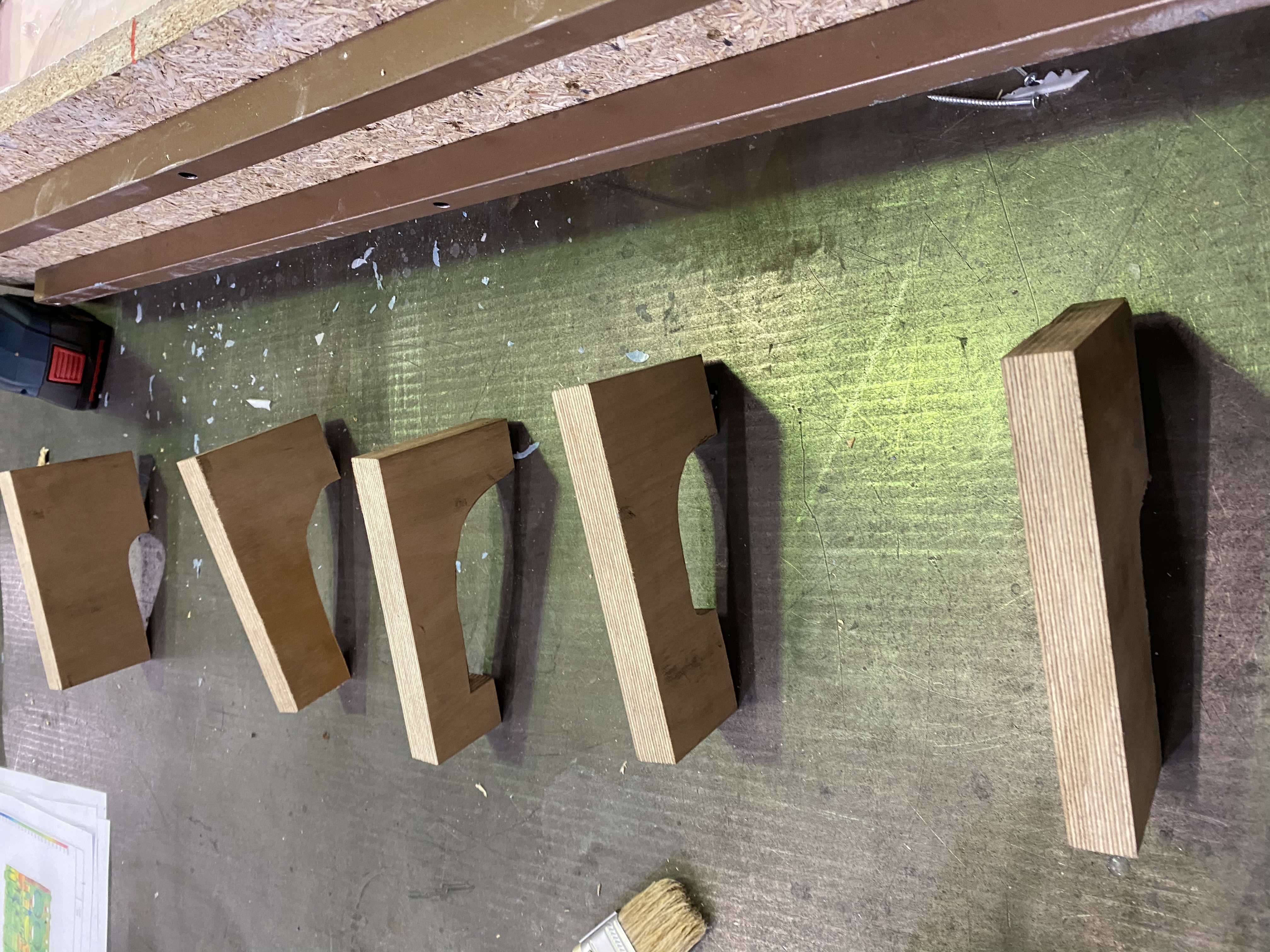

Ebenso die Spanten für die Form nicht vergessen ;)

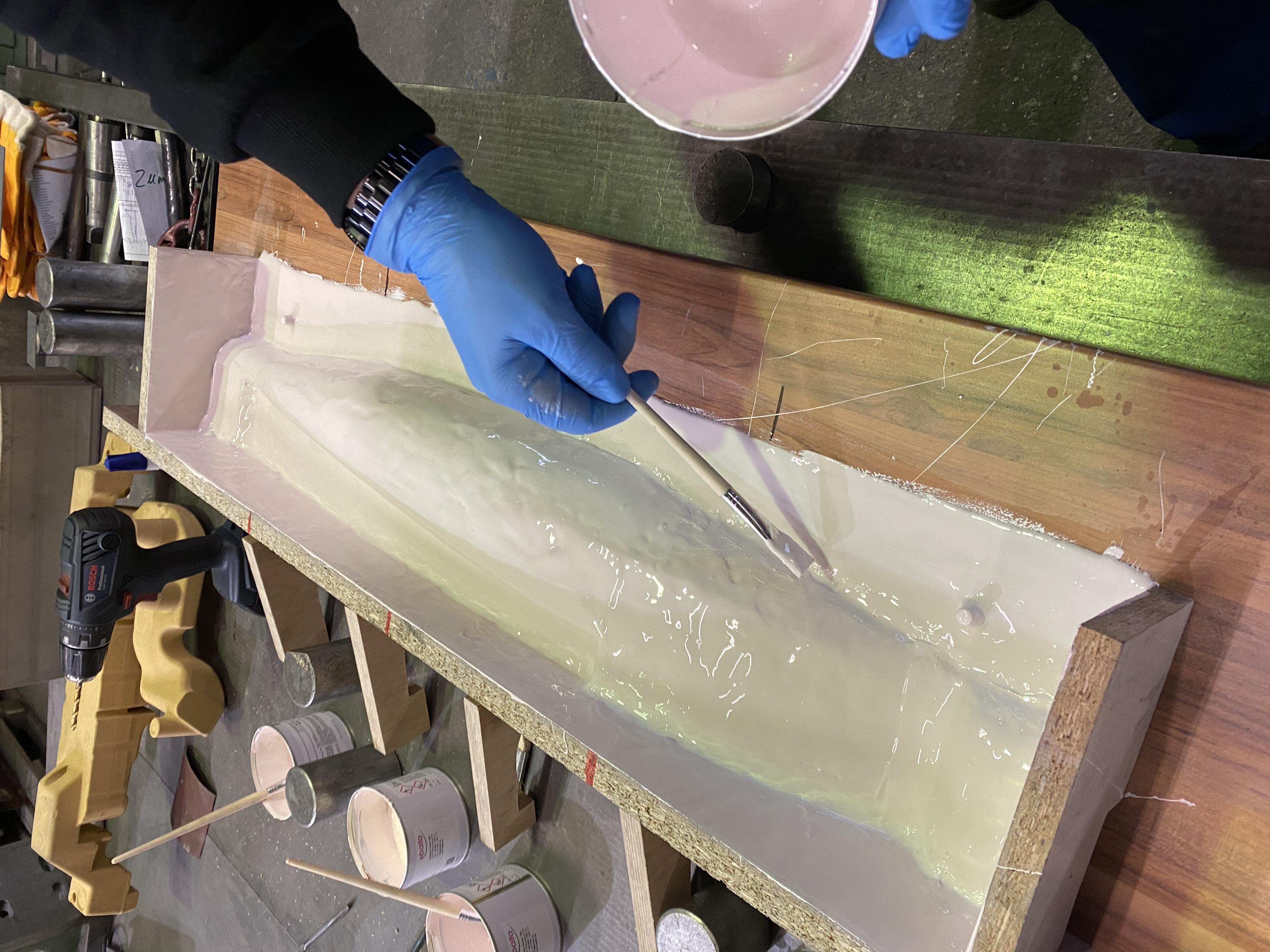

Dann ging es an Schicht 1.
Wir haben hierbei max 1mm aufgetragen mit zweierlei Pinseln. Ein kleinerer für die Ecken und Kanten und ein etwas größerer für die Flächen.
Nach einer Wartezeit von ca. 30min ging es direkt mit Schicht 2 weiter. Hier kann dann mehr "gekleckert" werden. Hier haben wir nochmal etwa 2-3mm Oberflächenharz aufgetragen

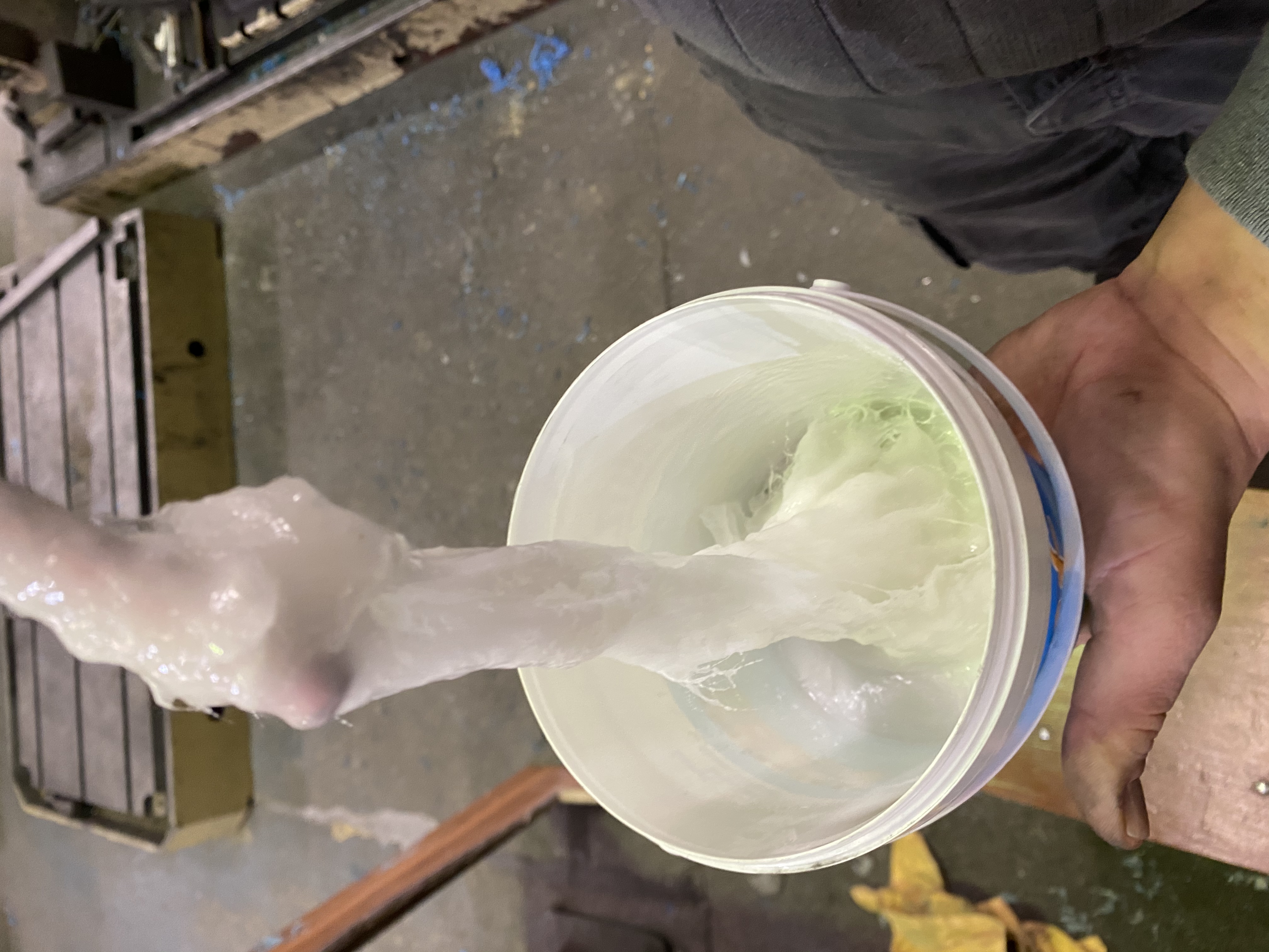

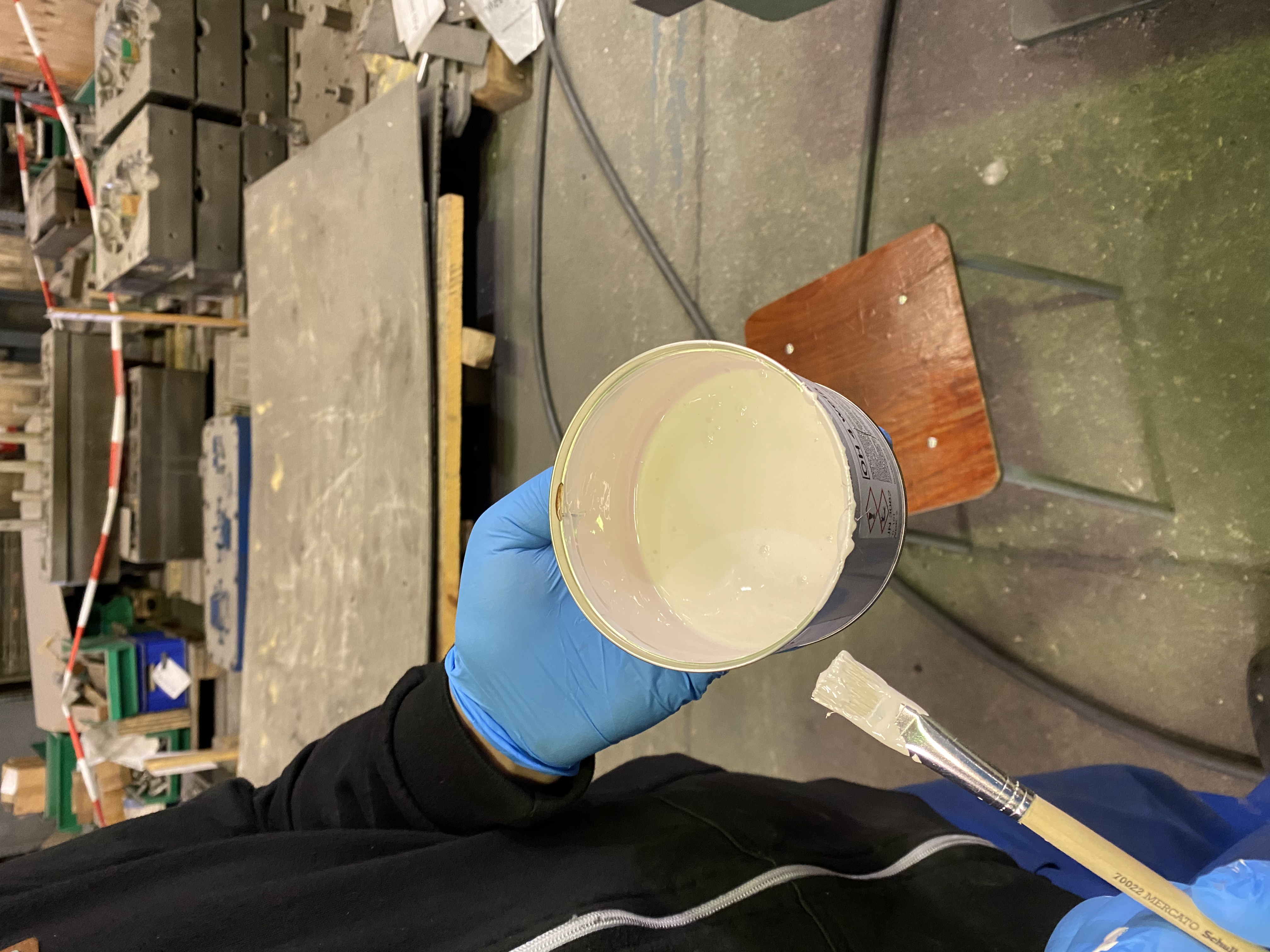

Ein Blick in die Oberflächenharzdose

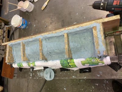

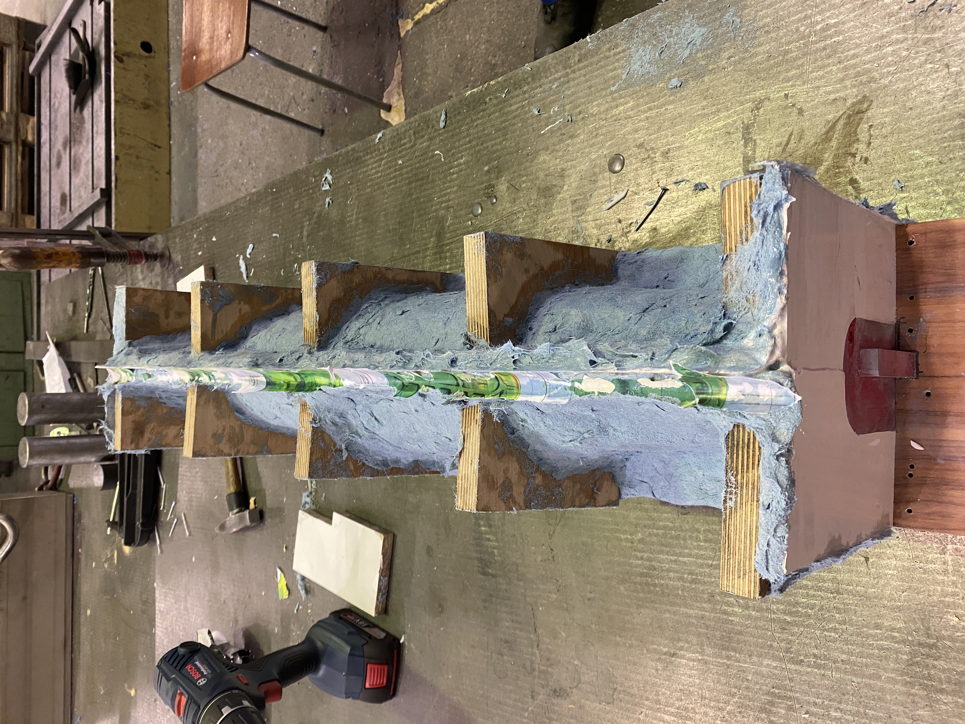

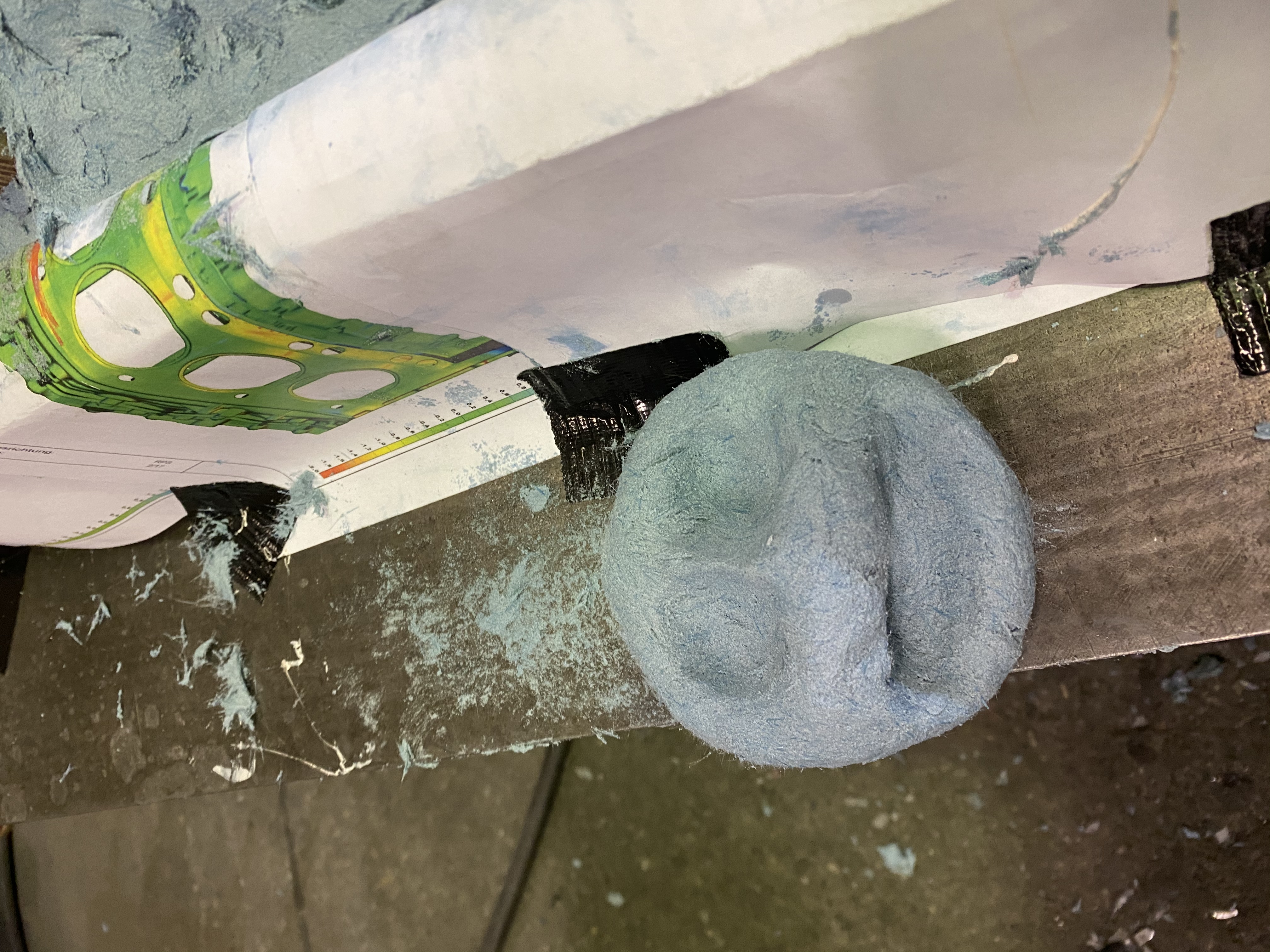

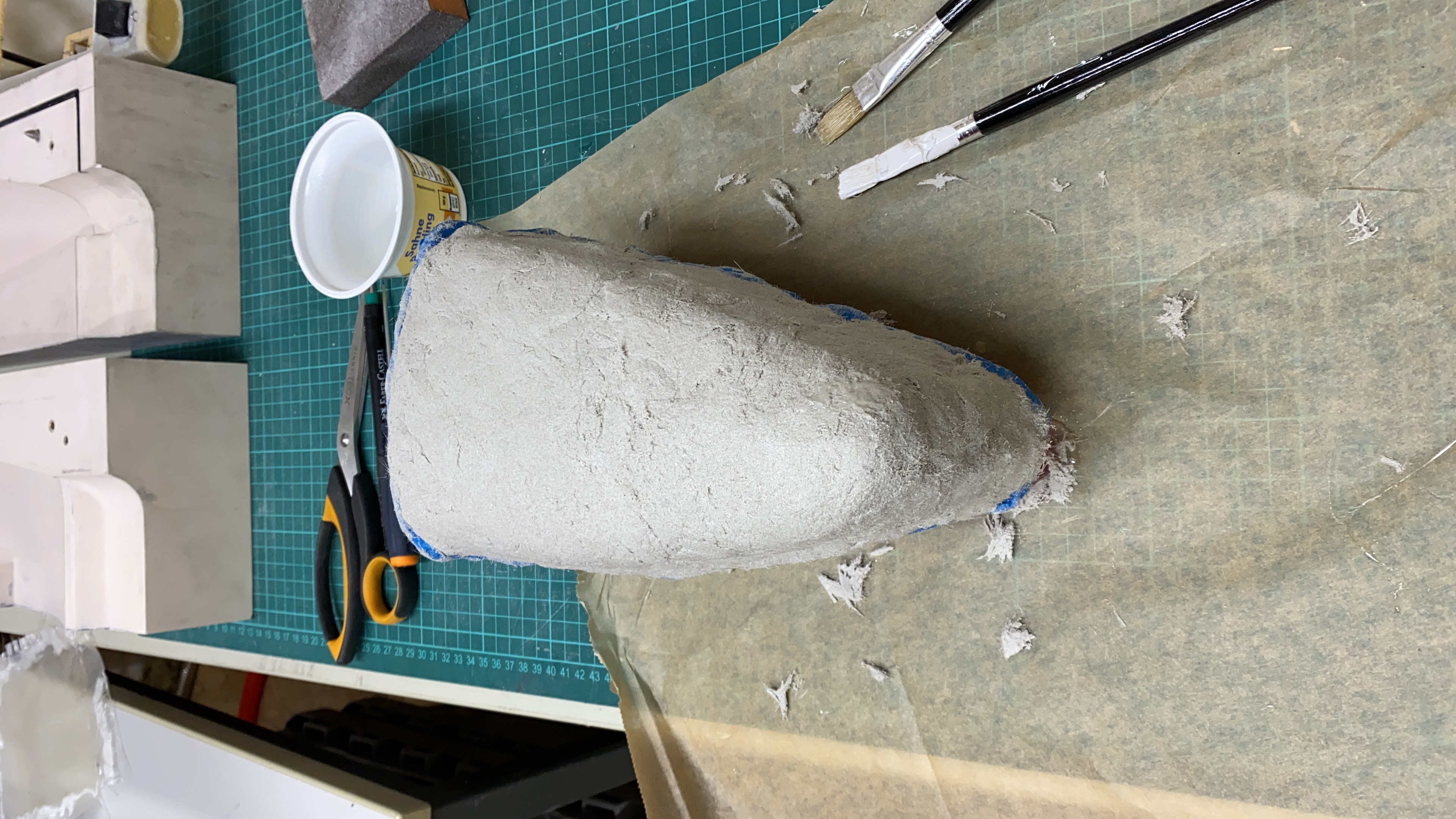

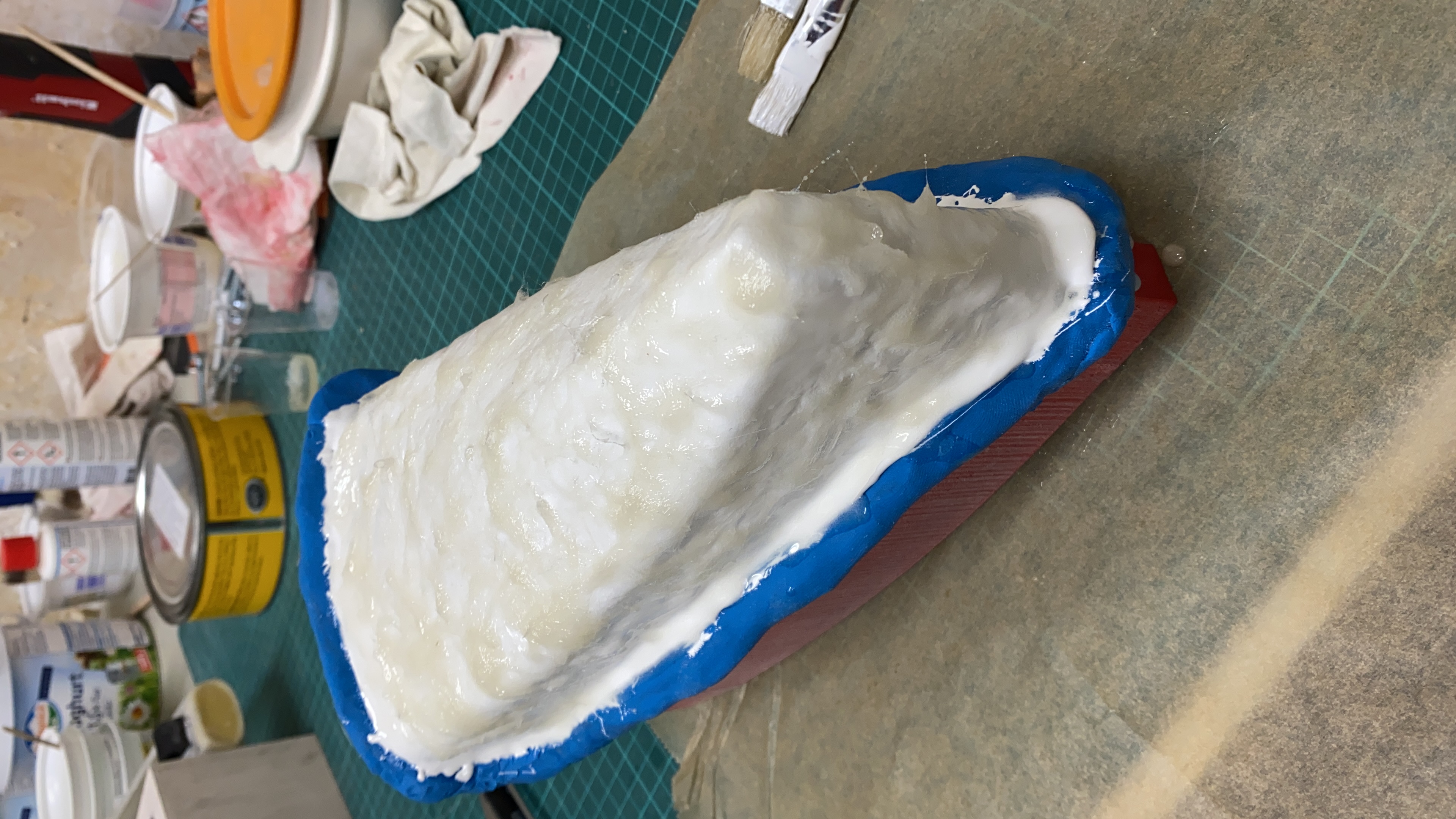

Nachdem nun auch die Kupplungsschicht aufgetragen wurde, konnten wir nahtlos übergehen der Form Stabilität zu geben durch unsere sogenannte "Kamelkacke" :lol: :lol: :lol:
Dabei handelt es sich um Glasfasern mächtig pastös in welche dann ein Härter kommt und das ganze muss sehr sehr gut gemischt werden!
Dabei reichen dann aber keine Laminierhandschuhe!! Dort setzten wir auf dicke Handschuhe welche mit Kunststoffüberzug waren.
3kg Material haben wir dazu im Eimer angemischt! Abends wusste ich, was ich gemacht habe... hatte einer von euch schonmal Muskelkater in den Händen?! :D
Die "Kamelkacke" wurde dann in kleine nochmals durchknetete Brocken in die noch frische Kupplungschicht angedrückt und die Spanten wurden gestellt.
Hierbei ist zu beachten, dass alle Stellen der Spanten welche später Kontakt zur Kamelkacke haben mit dem Kupplungsschichtharzgemisch eingestrichen werden! Das ist sehr wichtig, damit auch eine feste Verbindung entsteht.
Insgesamt haben wir somit ca. 20mm Material innerhalb kürzester zeit aufgetragen und die Form erhält dadurch ausreichend Stabilität.

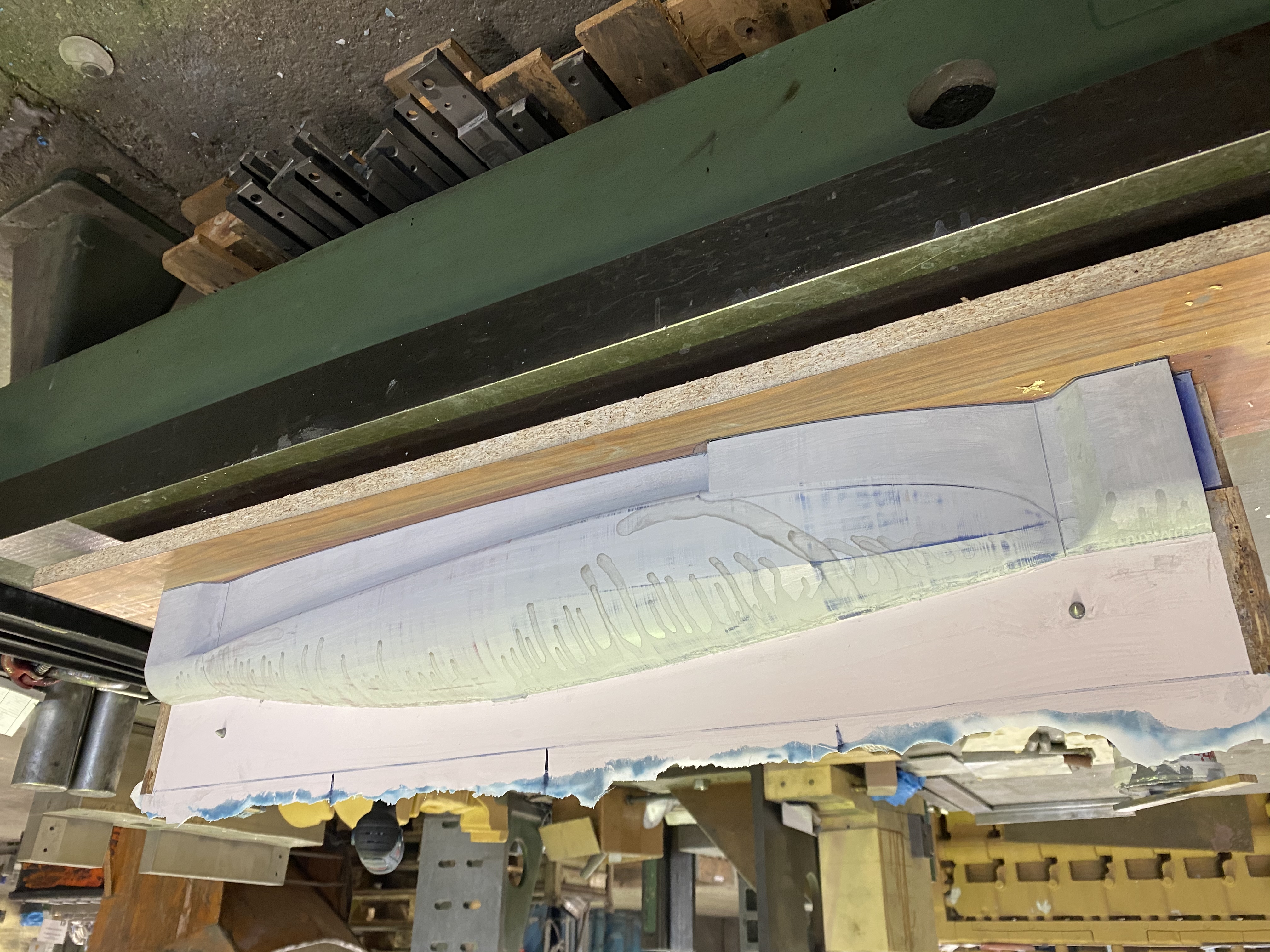

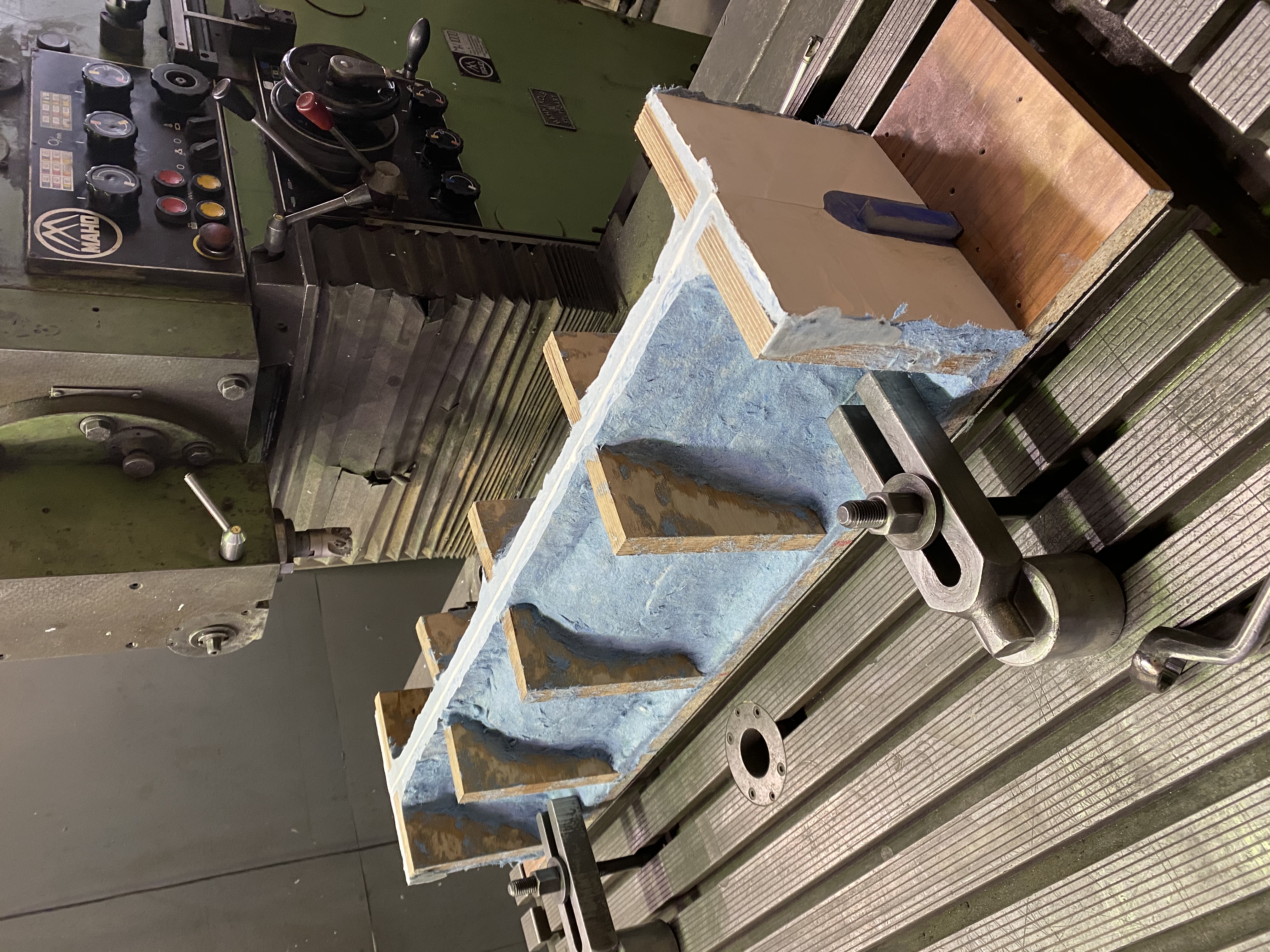

Anschließend haben wir die Form wie sie war auf die Fräse gespannt und alles schön plangefräst! Alle Seiten! Somit hat man später eine ordentlich Standfeste Form ohne das etwas wackelt ;)
Fräsen der Form

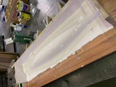

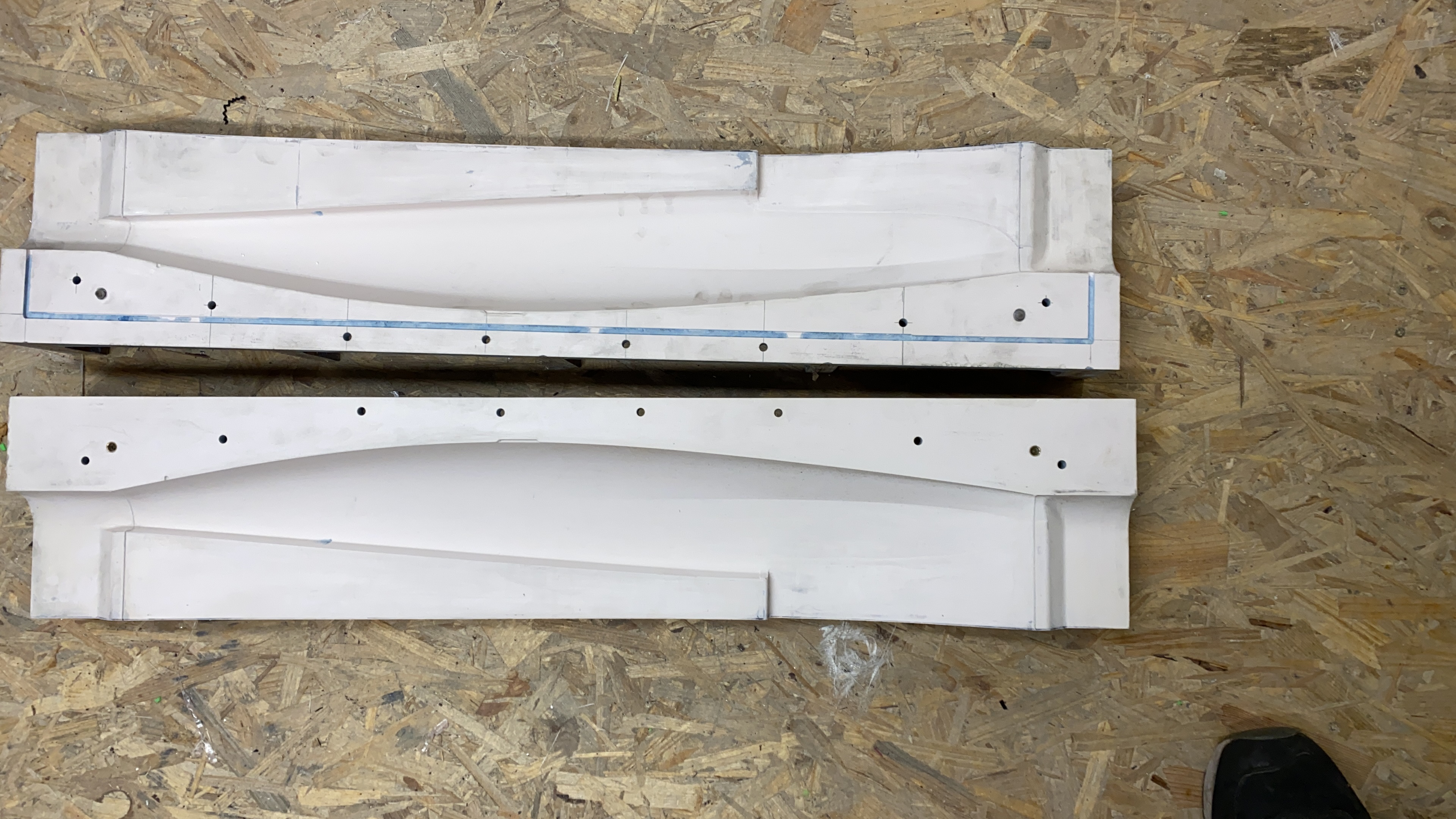

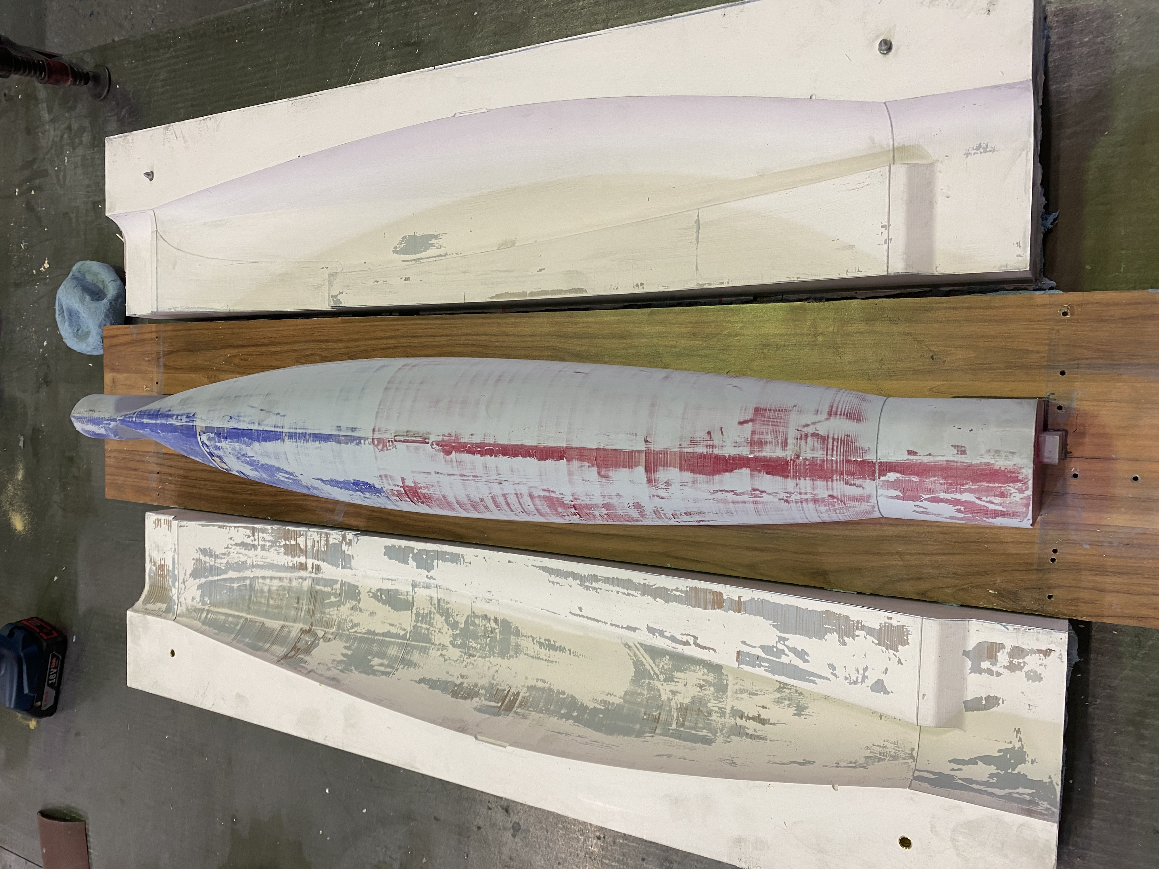

Jetzt wurde geöffnet! Es ist immer eine Überraschung für den Formenbauen und auch ein wenig bangen und bibbern dabei... ist denn alles klattgegangen?! Haben wir Fehlerstellen?! und und und die Liste ist da sehr lang... Einige von Euch werden das sicherlich kennen!
Es hat nicht alles zu 100% geklappt aber mit ein wenig Arbeit bekommen wir die Hälften schon chic! 8-)
Seht selbst:
frisch entformt
Das Formenbauharz ist absolut Chemikalienfest und somit würde die Form mit Verdünnung gesäubert!

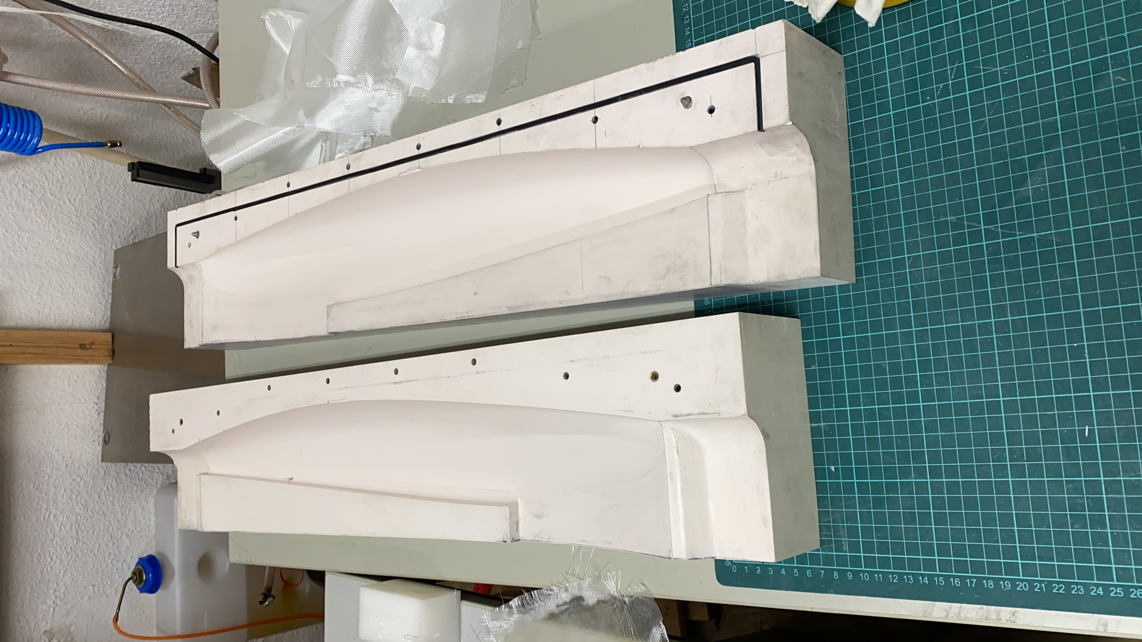

die Form wurde nun wieder auf die Fräse gespannt, um eine Nut für eine Dichtschnur einzubringen!
Wir wollen ja die Abformungen unter Vakuum vornehmen und da muss die Form zwangsläufig auch nach unten hin abgedichtet werden!
Dichtnut eingefräst
danach wurde die Dichtschnur eingesetzt!

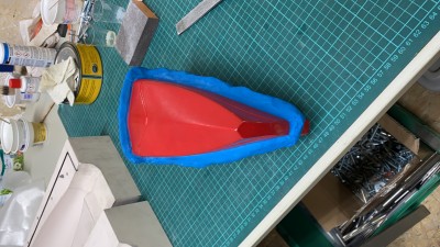

Genau!!! Die Nuragica braucht noch eine "Bughaube"!
Dabei habe ich festgestellt, dass ich vom drucken der Form gar kein Bild gemacht habe :roll:

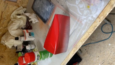

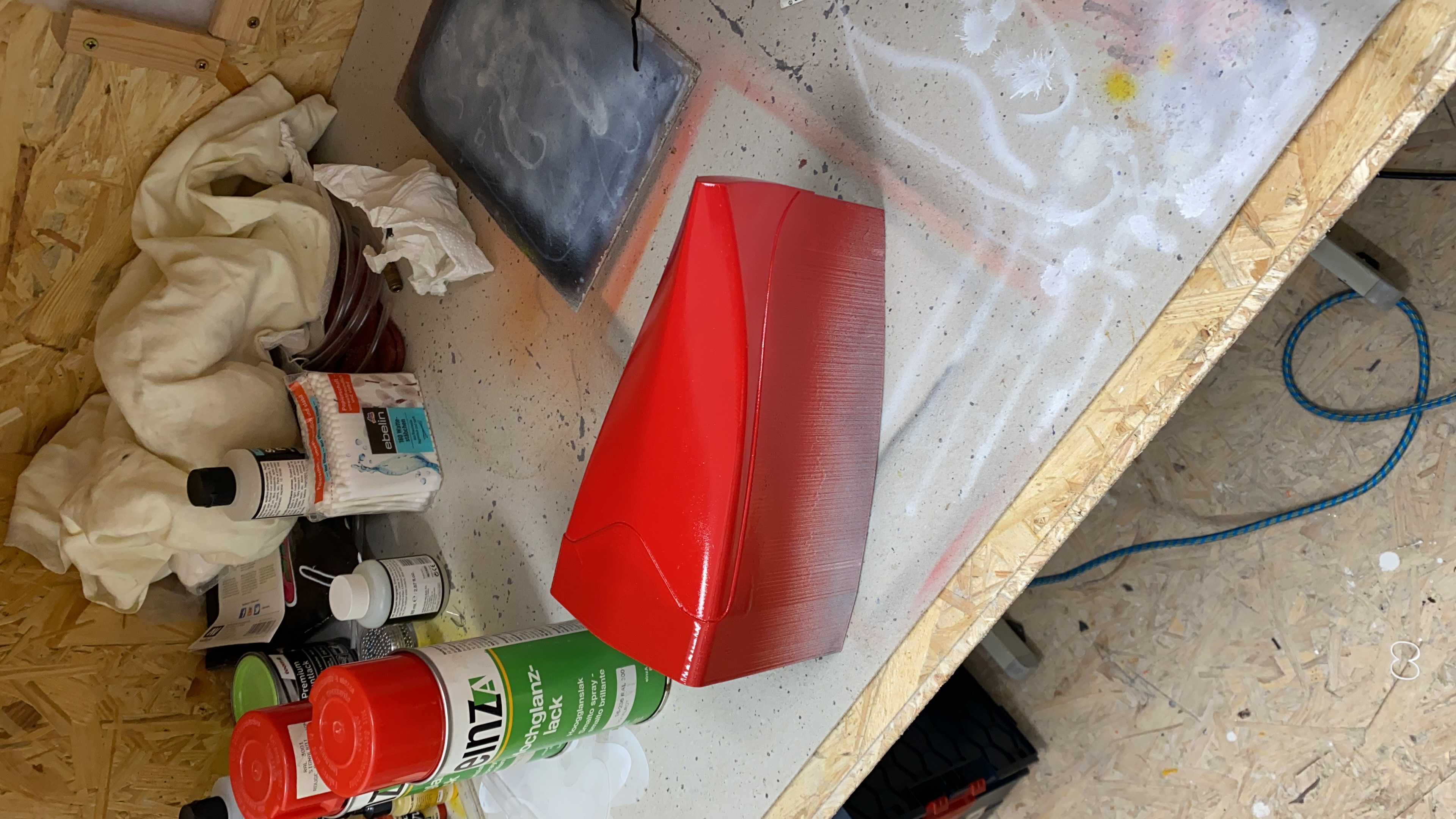

Aber hier seht ihr eins nach dem finalen Lackauftrag:
Bughaubenform

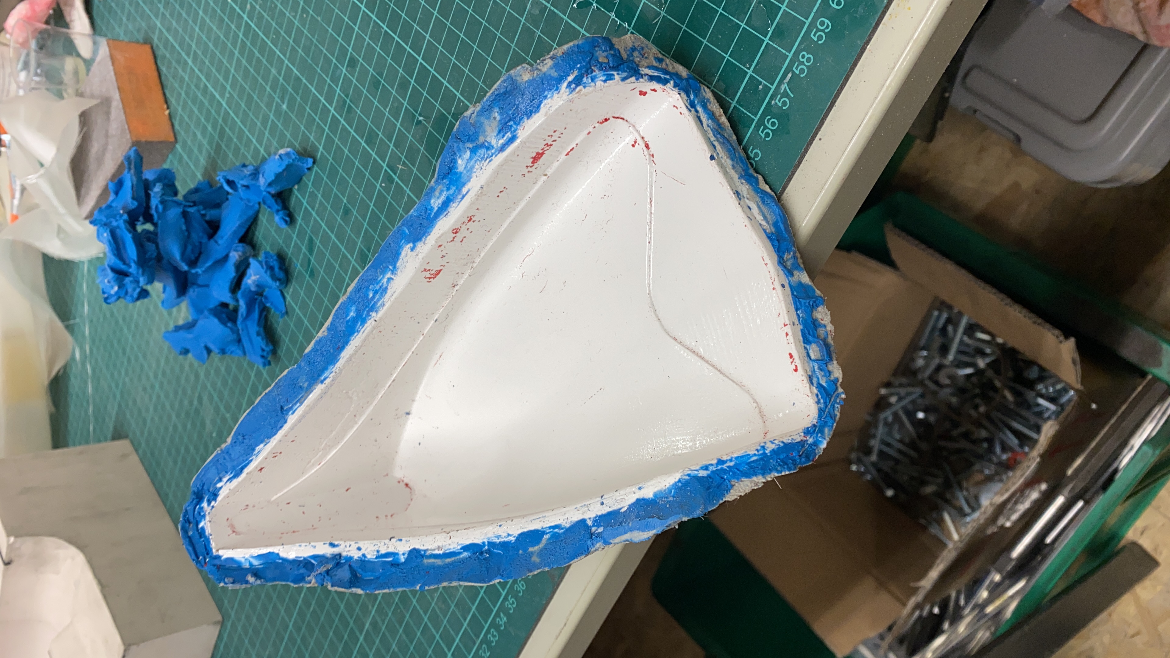

hier bin ich etwas einfacher vorgegangen um davon eine Form abzunehmen.... :D
Ich habe einfach eine saubere Kante aus Knete/Modelliermasse gezogen ;)
Knete auftragen

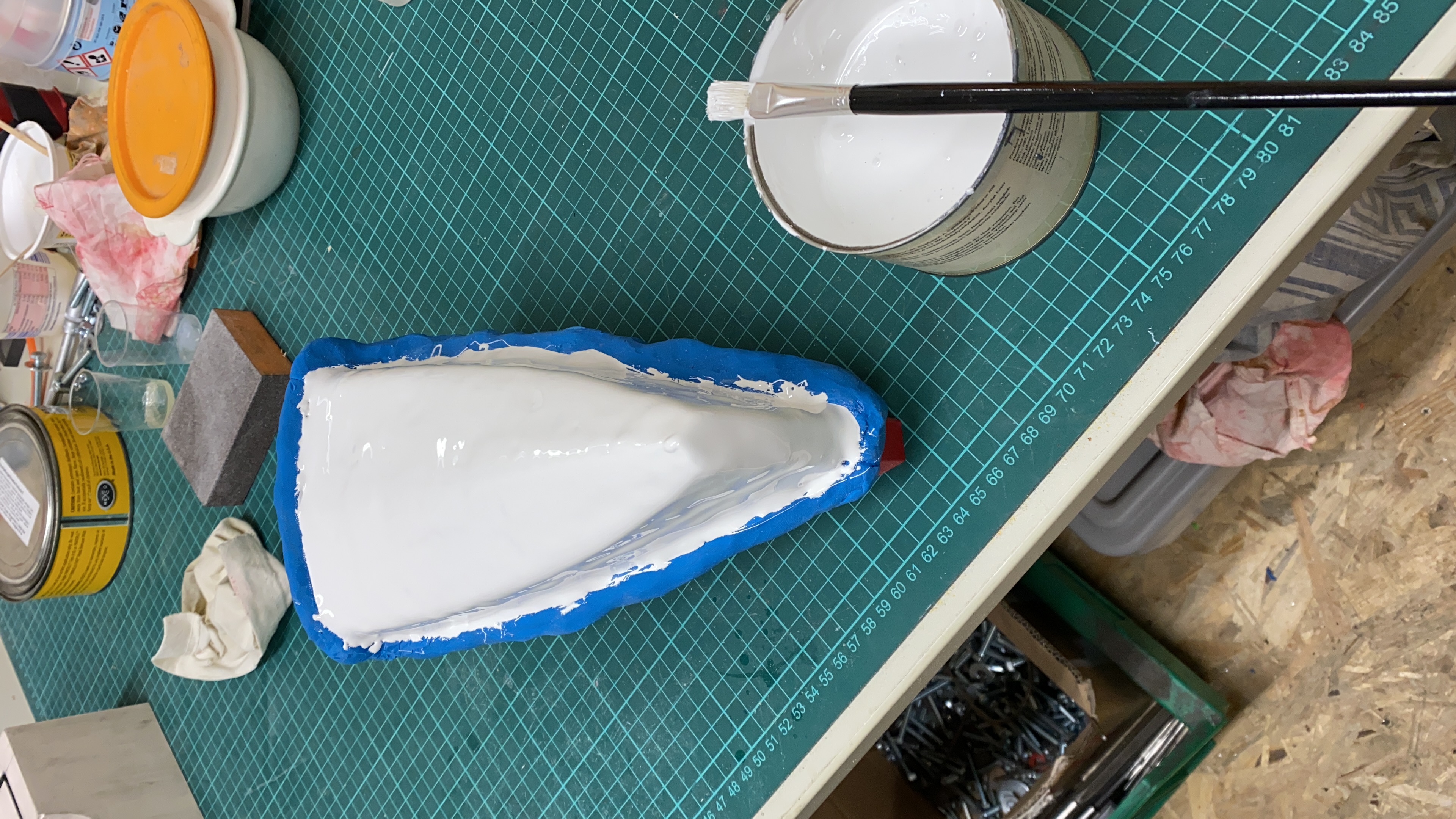

Dann wurde Trennwachs und Trennmittel aufgetragen und das Oberflächenharz konnte aufgetragen werden!
Oberflächenharz
Anschließend die ganz wichtige Kupplungsschicht!
Kupplungsschicht

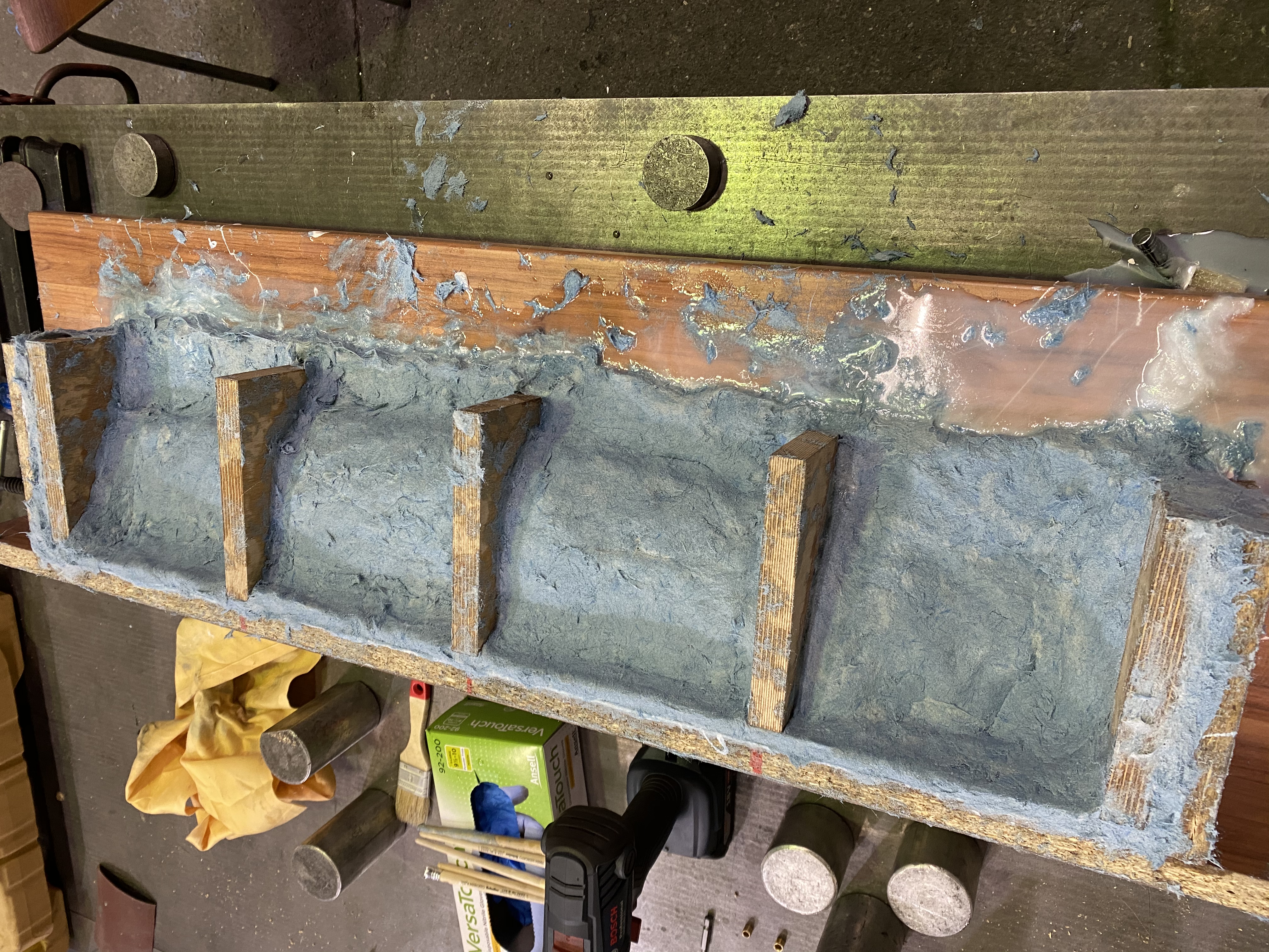

Und dann natürlich wieder unsere "Kamelkacke" :lol: :lol: :lol: Damit lassen sich in sehr kurzer Zeit mehrere Zentimeter Formenbaumaterial aufbringen!
Kamelkacke Auftrag

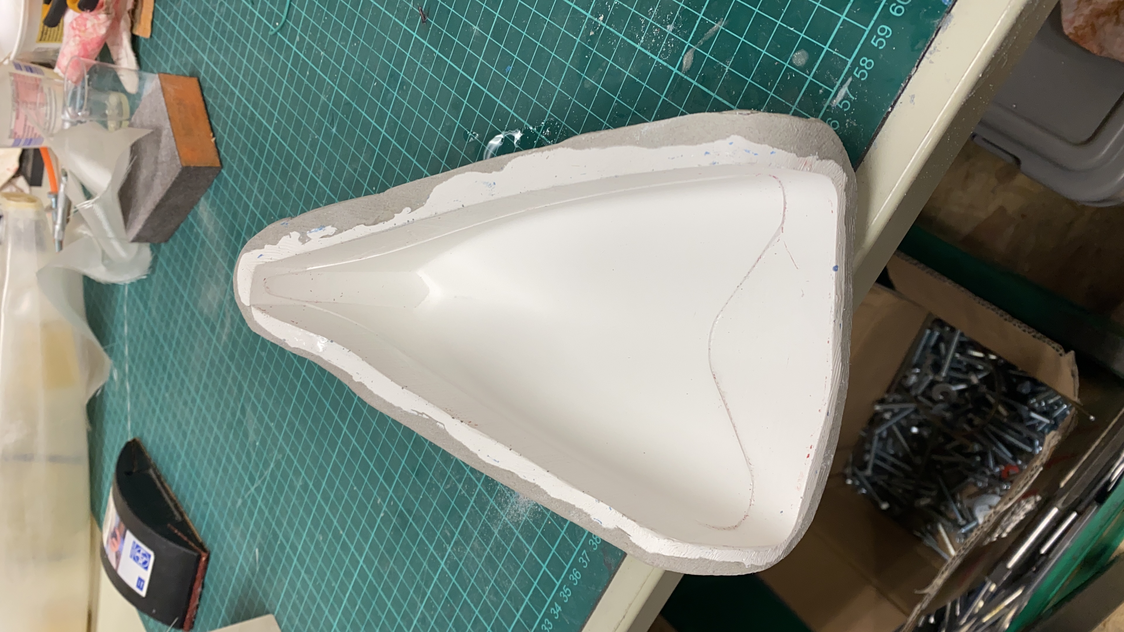

anschließend habe ich mich meiner Lieblingsbeschäftigung.... "schleifen" hingegeben :motz: und die Form schick gemacht!
Fertige Form für Bughaube
Soooo und schon war es das im Großen und Ganzen...! Die Formen werden derzeit mit Trennwachs behandelt, dass die Laminierarbeit demnächst starten kann.
