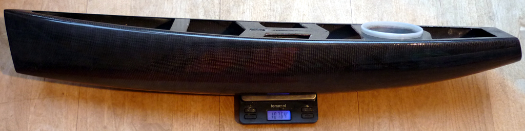

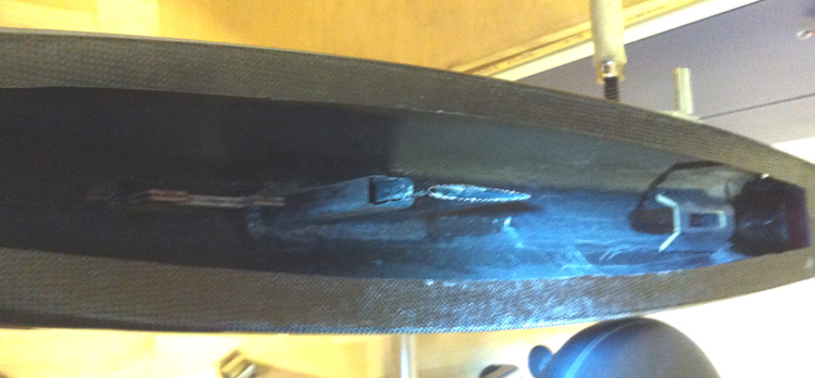

So im Rumpf ist soweit alles drin. Gewicht momentan knapp unter 90 g. Kommt noch ein bischen was weg, die Schwerttasche ist noch zu hoch und die Kante muss auch nicht so dick sein.
Aber es soll diesmal noch ein Spezialdecksteil rein :)
und dicht war der Rumpf im Schwimmtest auch nicht, muss also leider Lack drüber oder rein, mal sehen.
100g werden wohl nicht zu halten sein, mal gucken wo´s am Ende rauskommt.
leider momentan nur die Handyknipse...

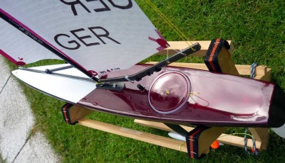

So Dank "zulieferer" Andy der mir neben anderen Sachen auch so einen schönen Pringlesdeckelring gemacht hat bin ich ein bischen weitergekommen. Ich hab zwar den einfachen Weg gewählt und nicht so eine schicke Vertiefung für den Deckel gemacht, sieht aber trotzdem ganz gut aus und ist viel bequemer als die Abklebelösung.
Lackierung war mal wieder ein Abenteuer, eigentlich sehr gut geworden aber der Untergrund war nach der Verwendung von Wischfüller wohl nicht gut abgewischt, auf jeden Fall hat der Lack überhaupt nicht gehalten. Also das ganze Weiss wieder runtergeholt und stattdessen einfach mit Epoxi abgewischt. Die Oberfläche ist bei ansehen von nahem zwar nicht so dolle aber auf dem Wasser siehts auf jeden Fall gut aus. Schwimmtest in der Badewanne ist dicht ,-) Und so schlimm ists Gewichtsmässig dann ja auch nicht geworden. Ich werd jetzt parallel aber auch noch den zweiten Rumpf ausbauen, mal sehen wo der landet...

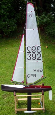

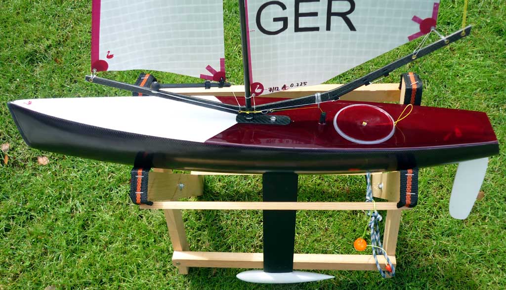

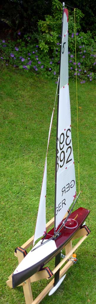

Die Regatta in Holo hat ja noch einige Schwachstellen gezeigt, beide Boote waren noch undicht an der Kieltasche. Jetzt sollten hoffentlich alle Lecks beseitigt sein. Mein Boot hat auch nen Deckel bekommen, diesmal habe ich mir etwas mehr Mühe gegeben und ihn versenkt eingebaut.
Das Rigg ging in Holo eigentlich ganz gut obwohl es für so viel Wind überhaupt nicht ausgelegt ist, der Mast ist eigentlich viel zu weich dafür. Nach den Tipps von Tobi ist der Schnitt ist recht gemässigt geworden, ein bischen höher als mein bisheriges A-Rigg, etwas mehr in richtung klassisches Swingrigg mit recht kleiner Fock (ergibt sich fast zwangsweise wenn man das Groß höher macht aber in der Sehnenlänge nicht zu kurz werden will).
Gewicht knapp unter 60g, das kriegen andere noch leichter hin aber gegenüber den 90g des bisherigen Riggs bin ich schon recht zufrieden...
