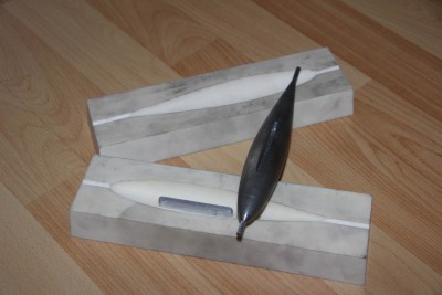

Ich habe bisher nur zweiteilige Formen verwendet. Bei Einteiligen kann ich mir garnicht das Entformen vorstellen, ohne dass die Form zerstört wird.

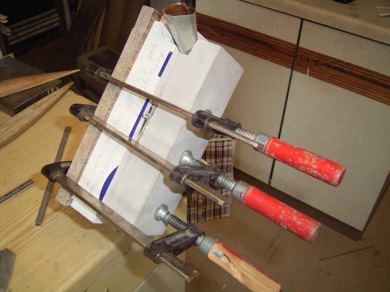

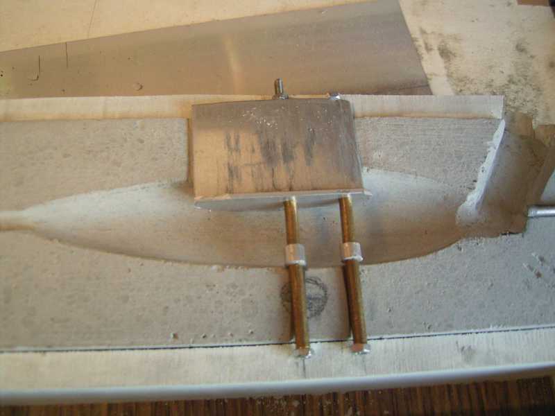

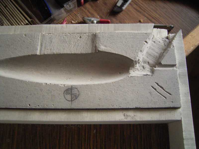

Ich habe meine Formen aus Schnellbeton gefertigt. Hier bereits die großzügig bemessene Einfüllöffnung, durch die auch die Luft entweichen soll. Da ich keine Möglichkeit zum Drehen/Fräsen habe, wird der Schlitz gleich eingegossen. Anhand einer Rumpfschwerpunktermittlung in der Badewanne und Bulb calc, weis ich, wo der Schlitz positioniert sein muss.

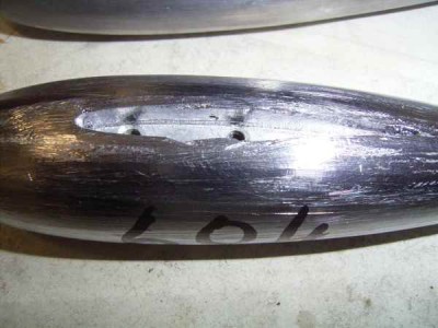

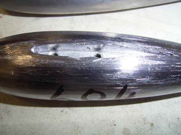

Die Teile unterhalb des Profils haben ur etwas damit zu tun, dass ich gleich die Bohrungen für die Ballastbefestigung haben wollte (bisher sind alle meine Bleigewichte abnehmbar)
Die Form ist bereit zum Guss. Mit etwas zurechtgebogenem ALU Blech habe ich den Einfülltrichter vergrößert.

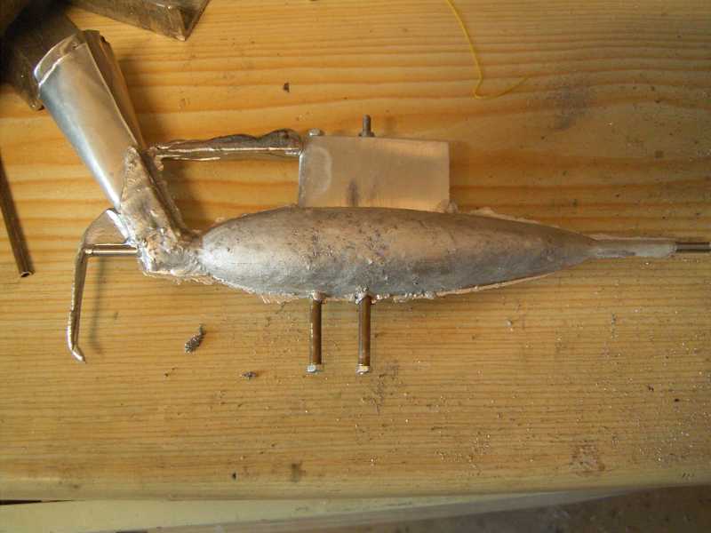

So sieht das Ganze vor der Bearbeitung aus.

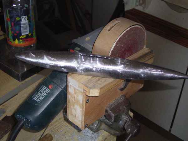

Ich habe zwei 4mm V2A Stummel eingegossen (ragen etwa 3 cm in den Ballast), um die Ballastenden zu stabilisieren. Alles Überflüssige wird abgesägt. Bei späteren Versuchen habe ich deine Formenhälfte mit einer Silikonraupe versehen, um die Formhälften dicht zu bekommen. Natürlich auch beim Trichter.
Danach mit Feile und Tellerschleifer bearbeiten.(hier ein Ballast vom Meterboot)
Der Profilschlitz passt genau zur ALU Finne. Der Ballastschwerpunkt kann etwas beim bearbeiten beeinflusst werden.

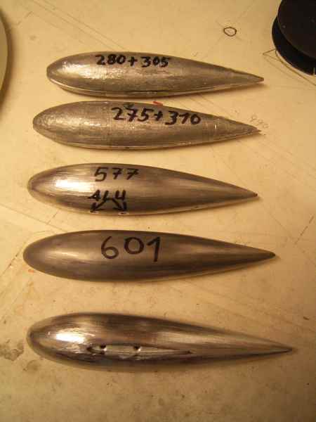

Ich gebe zu, die Gewichte schwanken schon etwas, Auf genaues Gewicht hatte ich damals nicht geachtet. Die beiden oberen Gewichte waren Versuche mit je zwei Halbgewichten aus einteiliger Form, die später mit Epoxy verklebt wurden.

Giessen:
Zum Schmelzen kommt eine alte Kochplatte zum Einsatz und ein ausgedienter 2 l Topf.
Ich habe die Schmelztemperatur nicht so hoch gewählt, weil sonst die Schrumpfung so stark ist, dass eine Fehlstelle im Eingussbereich entstehen kann.
Ich habe immer schön langsam eingefüllt, um die Schrumpfung zu verringern.
Meine Methode ist nicht gut, hat mir aber geholfen.
Viel Glück beimGiessen

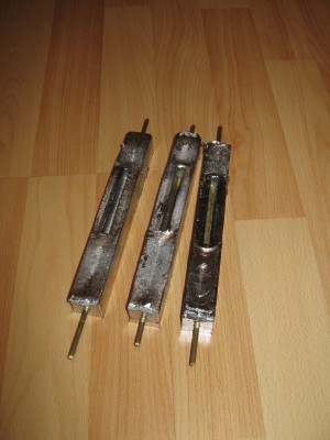

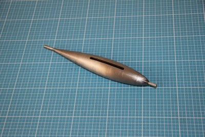

Anschließend wurde mit den beiden Formhälften eine 3. Form hergestellt. Eine Sandform! Diese musste etwa 1 Woche aushärten... Nachdem diese dann ausgehärtet war wurden beide Urmodelle entnommen und die Sandform mit Aluminium ausgegossen. Danach wurde noch mechanisch bearbeitet und fertig ist sie!!! :bounce: meine eigene Form für Bleigewichte!!

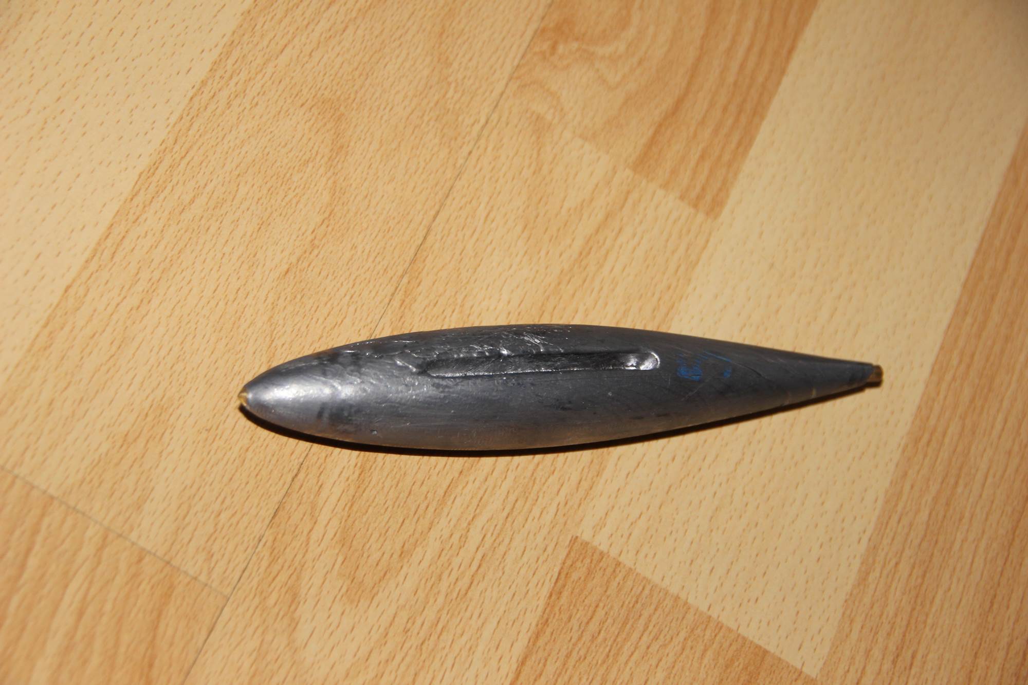

Ein Foto zeige ich euch bei Gelegenheit... die Form habe ich zur Zeit noch nicht zu Hause... aber 8 Bleigewichte konnte ich schon machen! Ohne das mir Blei entgegenkommt! Das beste an der Form ist, dass man diese ohne Sorgen haben zu müssen auf Temperatur bringen kann... etwa mit einem Propanbrenner oder einem alten Kochfeld!
Ergebnis finde ich Klasse! :gold: nach dem schleifen kommt das Bleigewicht auf ca. 630g!
Man muß nach dem Entformen etwas die Trennlinie nachschleifen und die Messingstäbe kürzen und schleifen. Die Messingstäbe sind eingelegt und nicht durchgängig weshalb man da vorsichtig sein muss...
Aber die Bearbeitung hält sich echt in Grenzen! Viel besser als "viereckige Klötzer" abzudrehen!
