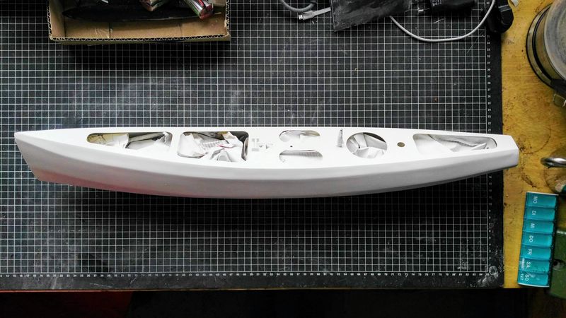

Der Rumpf ist gespachtelt, geschliffen und die Grundierung drauf. Irgendwie verwandelt sich das ganze Materialkonglomerat vom hässlichen Entlein langsam zum kleinen Schwan.
Bei diesen ganzen Arbeiten habe ich zum ersten mal auch Silikonentferner eingesetzt, in der Hoffnung, dass die Aufträge später optimal haften.
Insgesamt scheinen mir all diese Arbeiten am Glasrumpf zumindest gefühlsmäßig erheblich unkomplizierter, als am Balsarumpf. Schaun mer mal, wie es mit dem Lackieren denn dieses mal so klappt ...
Ein kleiner Schwan erwacht ...

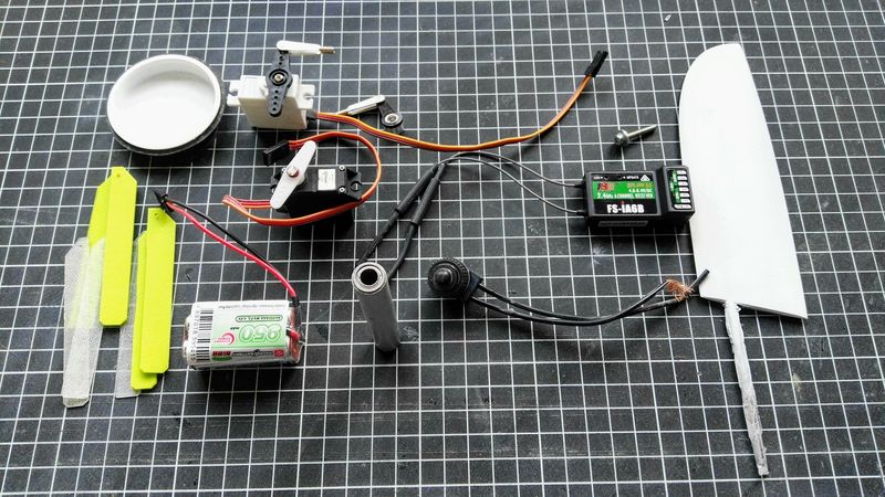

Ich werfe auch schon mal einen Blick auf die "Innereien", die noch am und im Boot verbaut werden. Sind ja eigentlich nicht mehr viele ...
Von oben links:
- die Dose wird noch eingeklebt (war mal ein Geschenk - Danke nochmal! :-) )
- Ruderservo + -arm (die verbindende CFK-Stange fehlt noch)
- darunter der "coreless" Segelservo (noch ohne MYOG-Arm)
- Kielschraube
- Flysky-Empfänger
- MYOG-Ruder (die Endlackierung fehlt noch)
darunter:
- div. Justierstreifen für das Mastlager
- NiMH 950 mAh AAA-Akkupack
- Mastlager MYOG (12/10 mm Alurohr, 2x 10/6 Kugellager, eins oben mit Bund)
- Schalttaster
Es fehlen eigentlich nur noch Schieber Riggsicherung, Bumper, Schot, Pads und ein paar Strippen. Rigg und Kiel kommen ja von der Orion Edge.

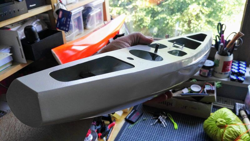

Der Lack is drauf!
Die Bedingungen waren optimal: Lufttemperatur ca. 35°C, Lack aus dem Wasserbad ca. 60°C.
Es brauchte nur einen Lackauftrag - der Grundierung sei Dank. "Gerotzt" hatte es nur einmal und da nur ganz wenig. Verschwand beim Trocknen fast vollständig.
Ich vermute mal, es lag diesmal daran, dass mein Zeigefinger etwas über den Sprühkopf ragte, sich dort vom Sprüh kleinste Mengen Lack sammelten, die dann irgendwann vor die Düse liefen und mit wegflogen. Ich nahm den Finger zurück und danach passierte das nicht mehr.
Arbeitsreihenfolge:
- Silikonreiniger
- Sprühspachtel (1x komplett, mehrfach partiell)
- Schleifen (s.0.)
- Silikonreiniger (nur gaaaanz leicht abgewischt)
- Grundierung
- Silikonreiniger (s.o.)
- Lack (1x)
Schon besser ...

mir sind gerade Deine "Innereien" aufgefallen. Ein Rudergestänge aus CfK ist zwar stylisch, aber mir sind schon mehrere CfK-Stangen durch die Klemmschrauben zerbröselt. Eine Weile geht das immer gut, aber irgendwann zieht man die Klemmschraube doch den entscheidenden Ticken zu hart an. Ich nehme deshalb lieber 1,5mm VA Schweißdraht. Den bekommt man im Internet für wenig Geld bündelweise in 1m Stangen (Baumärkte haben so etwas meist nicht). Bei den kurzen Stücken, die wir brauchen, spielt das Mehrgewicht keine entscheidende Rolle. Abgesehen davon lieber 1g mehr an Bord, als ein Rudergestänge, das im entscheidenden Augenblick die Grätsche macht ...
Re: OEG 65 - Boot Nr. 2
Beitrag: #20Beitragvon hal23562 » 25.07.2019, 11:31
haegar hat geschrieben:... Bei den kurzen Stücken, die wir brauchen, spielt das Mehrgewicht keine entscheidende Rolle. Abgesehen davon lieber 1g mehr an Bord, als ein Rudergestänge, das im entscheidenden Augenblick die Grätsche macht ...
Moin Achim,
das sehe ich genauso!
Hmmm, über die CFK-Stangen muss ich doch tatsächlich noch mal ernsthaft nachdenken.
Allerdings nutze ich keine Klemmschrauben an den Ruderarmen sondern diese Dinger mit Gewinde. Da sind die CFK-Stangen reingedreht und zusätzlich mit Kleber gesichert. Zumindest bis jetzt keine Probleme. Auf alle Fälle danke für den Hinweis.
