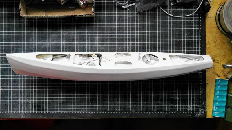

Der Rumpf ist gespachtelt, geschliffen und die Grundierung drauf. Irgendwie verwandelt sich das ganze Materialkonglomerat vom hässlichen Entlein langsam zum kleinen Schwan.
Bei diesen ganzen Arbeiten habe ich zum ersten mal auch Silikonentferner eingesetzt, in der Hoffnung, dass die Aufträge später optimal haften.
Insgesamt scheinen mir all diese Arbeiten am Glasrumpf zumindest gefühlsmäßig erheblich unkomplizierter, als am Balsarumpf. Schaun mer mal, wie es mit dem Lackieren denn dieses mal so klappt ...
Ein kleiner Schwan erwacht ...
Ich werfe auch schon mal einen Blick auf die "Innereien", die noch am und im Boot verbaut werden. Sind ja eigentlich nicht mehr viele ...

Der Lack is drauf!
Die Bedingungen waren optimal: Lufttemperatur ca. 35°C, Lack aus dem Wasserbad ca. 60°C.
Es brauchte nur einen Lackauftrag - der Grundierung sei Dank. "Gerotzt" hatte es nur einmal und da nur ganz wenig. Verschwand beim Trocknen fast vollständig.
Ich vermute mal, es lag diesmal daran, dass mein Zeigefinger etwas über den Sprühkopf ragte, sich dort vom Sprüh kleinste Mengen Lack sammelten, die dann irgendwann vor die Düse liefen und mit wegflogen. Ich nahm den Finger zurück und danach passierte das nicht mehr.
Arbeitsreihenfolge:
- Silikonreiniger
- Sprühspachtel (1x komplett, mehrfach partiell)
- Schleifen (s.0.)
- Silikonreiniger (nur gaaaanz leicht abgewischt)
- Grundierung
- Silikonreiniger (s.o.)
- Lack (1x)
Schon besser ...
