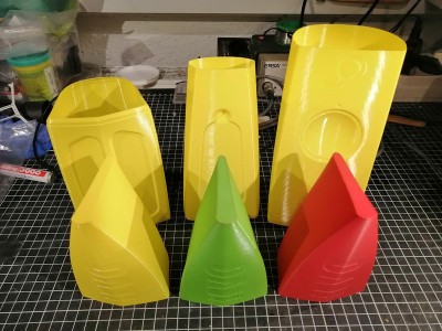

Andy hat inzwischen die mantaEVO zur einer 99,9%igen Perfektion getrieben und ich habe meine diversen vorbereitenden Tests abgeschlossen. Zeit also, sich an den Bau der EVO zu machen.
Gestern und heute habe ich den Rumpf mit dem PLA von Redline gedruckt. Alles besitzt die erwartete und erhoffte Stabilität und lässt sich sich dank Andy's neuen angefasten Flanschen ohne jegliche Probleme zusammen stecken.

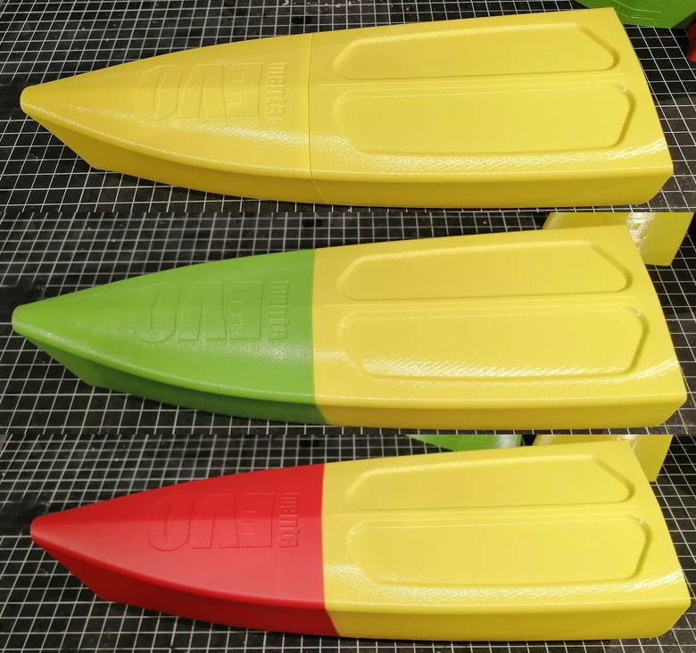

Nun habe ich nur noch ein Problem: Ich möchte den Rumpf farblich so gestalten, dass ich auch aus großer Entfernung die Lage des Rumpfes in Relation zu meiner Position gut einschätzen kann. Damit habe ich nämlich zuweilen Probleme.
Meine Idee: Eine andere Farbe des Bugs als für den Rest des Rumpfes. Doch welche? Da bin ich noch ratlos ...
Welche Farbe des Bugs mag wohl am besten geeignet sein?

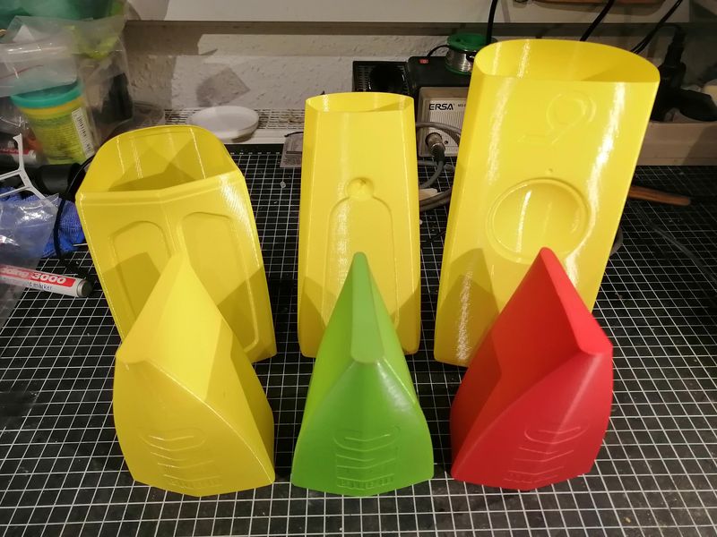

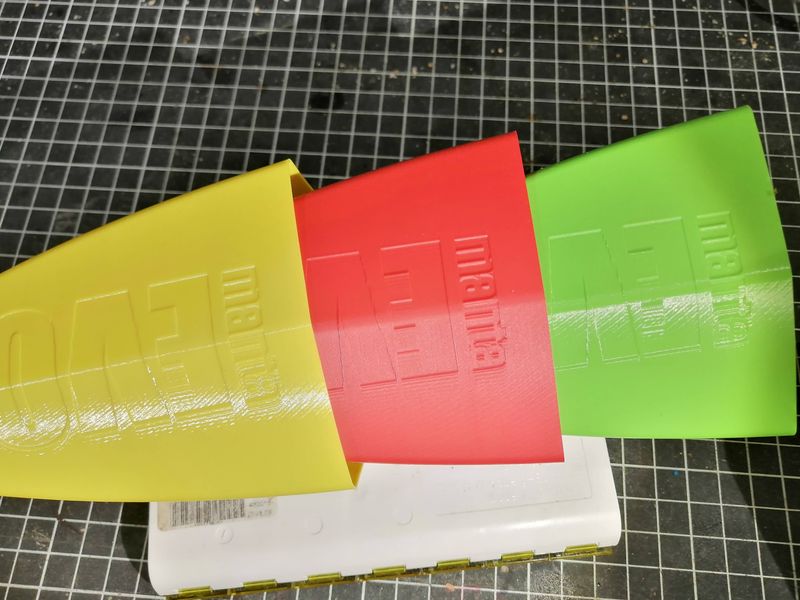

Die fertig ausgedruckten Teile der EVO mit den Optionen für den Bug

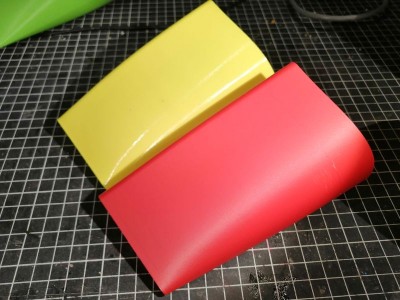

Das rote Bugsegment habe ich mit NX2 von Extrudr gedruckt. Das Zeug zaubert eine geradezu geniale Oberfläche bei fast gleichen Eigenschaften, wie das Redline-PLA. Man glaubt kaum, dass die rote Spitze in einem Plattenschubser entstand
Hier nochmal zum Vergleich. Alle Teile wurden mit den gleichen Einstellungen gedruckt

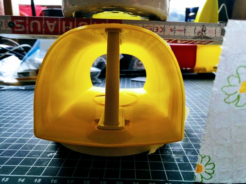

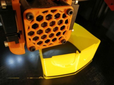

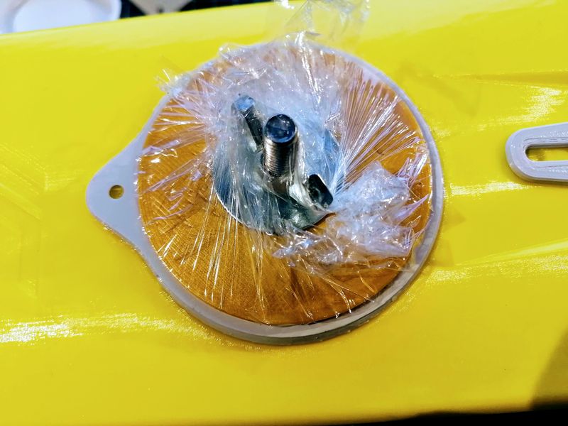

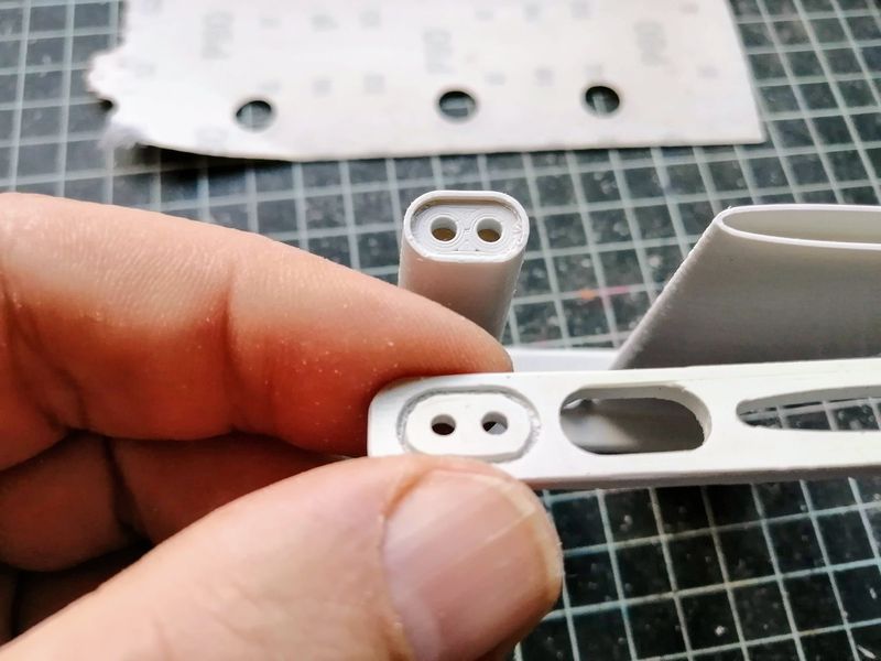

Der neue, angefaste Klebeflansch, den Andy an die Segmente der Version 040 gezaubert hat. Einfach, aber seeeeehr wirkungsvoll in Bezug auf einfaches Zusammenfügen und zusätzlicher Stabilität für den Rumpf

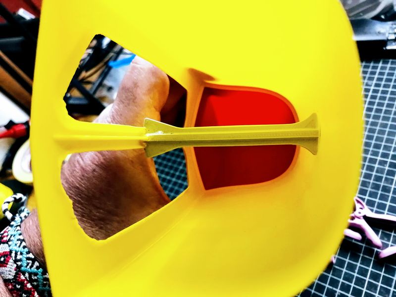

Die zweite Neuerung ist der Stabilisierungsflansch unter dem Mittelsteg des Vorschiffs. Mit dem neuesten Cura konnte ich ihn problemlos slicen und drucken

Schaut super aus Hartmut!
Ich muss sagen deine Testteile sehen schon besser aus als meine finalen :shock: Man muss sich immerwieder wundern was man aus so einem einfachen Bettschubser für eine Qualität rausholen kann :tup:
Der Gedanke verschiedene Fragen zu verwenden ist mir auch schonmal gekommen. Ist sicher hilfreich auf dem Wasser.
Im Prinzip gefällt mir das Gelb-Rot besser. Aber das Rot ist deutlich matter und passt deswegen nicht so recht dazu.

Beitrag: #3Beitragvon hal23562 » 12.01.2020, 21:50
Moin Andy,
ich hatte eigentlich vor, später die feinen Spalten an den Klebestellen mit Transparentspachtel zu bearbeiten und dann das ganze mit Klarlack zu überpusten. Dann macht die Mattheit nichts mehr. Das fertige Boot wird dann wohl "Rudolph" getauft. ;)
Rot/gelb finde ich auch am besten. Ich beabsichtige, auch den Heckspiegel in der Farbe einzubauen.
Alle anderen An- und Einbauteile und die Fittings mache ich in hellgrau. Das Schwert mit seiner tollen Carbon-Optik bleibt natürlich wie es ist. :D

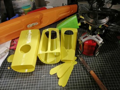

Beitrag: #4Beitragvon hal23562 » 13.01.2020, 23:34

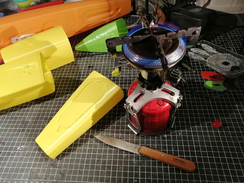

Ausschneiden der Decköffnungen klappte mit einem Messer mit schmaler Spitze und einem Gaskocher ganz ausgezeichnet. Auch in den Rundungen. Mit Proxxon und Schleifköper muss kaum nachgearbeitet werden und die Schnittränder sind gleich schön verschweißt. Die Luke ist natürlich noch nicht ganz fertig. Null Problemo! :D
Der erste feine Schnitt ist getan
Allzuviel muss nicht mehr nachgearbeitet werden

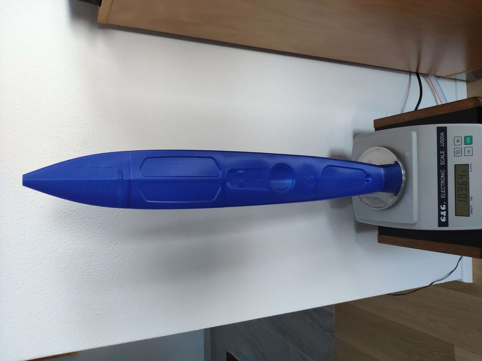

Das Gewicht der vier Segmente vor dem Ausschneiden um die 110 gr.
Beitrag: #6Beitragvon hal23562 » 14.01.2020, 09:21
110 g mit PETG - nicht schlecht!

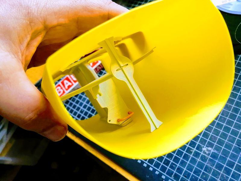

Hier brauchte es etwas Nacharbeit, dann passte alles

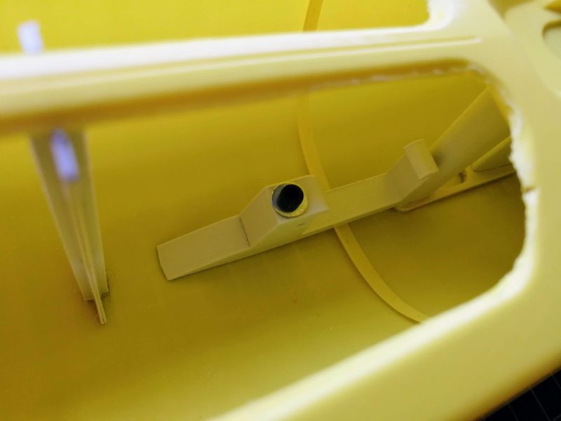

Die Mast-/Kieltasche ist drin! Ich hab sie in einem Rutsch oben und unten eingeklebt
Die gedoppelte Deckstütze im Vorschiff ist schon verklebt
Die provisorisch eingesetzte Deckstütze hinter der Luke ist auch gedoppelt
Auch die Halterung des Segelservos ist schon mal provisorisch eingesetzt

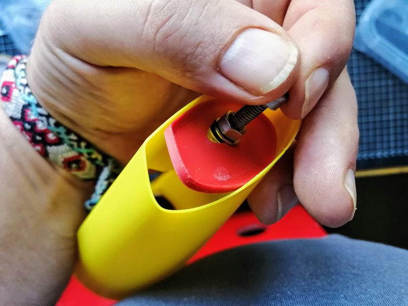

Der Einbau der Luke ist mit Andy's Werkzeug ein Kinderspiel
Auch seine Methode zum Einsetzen des Spiegels funzt prima
