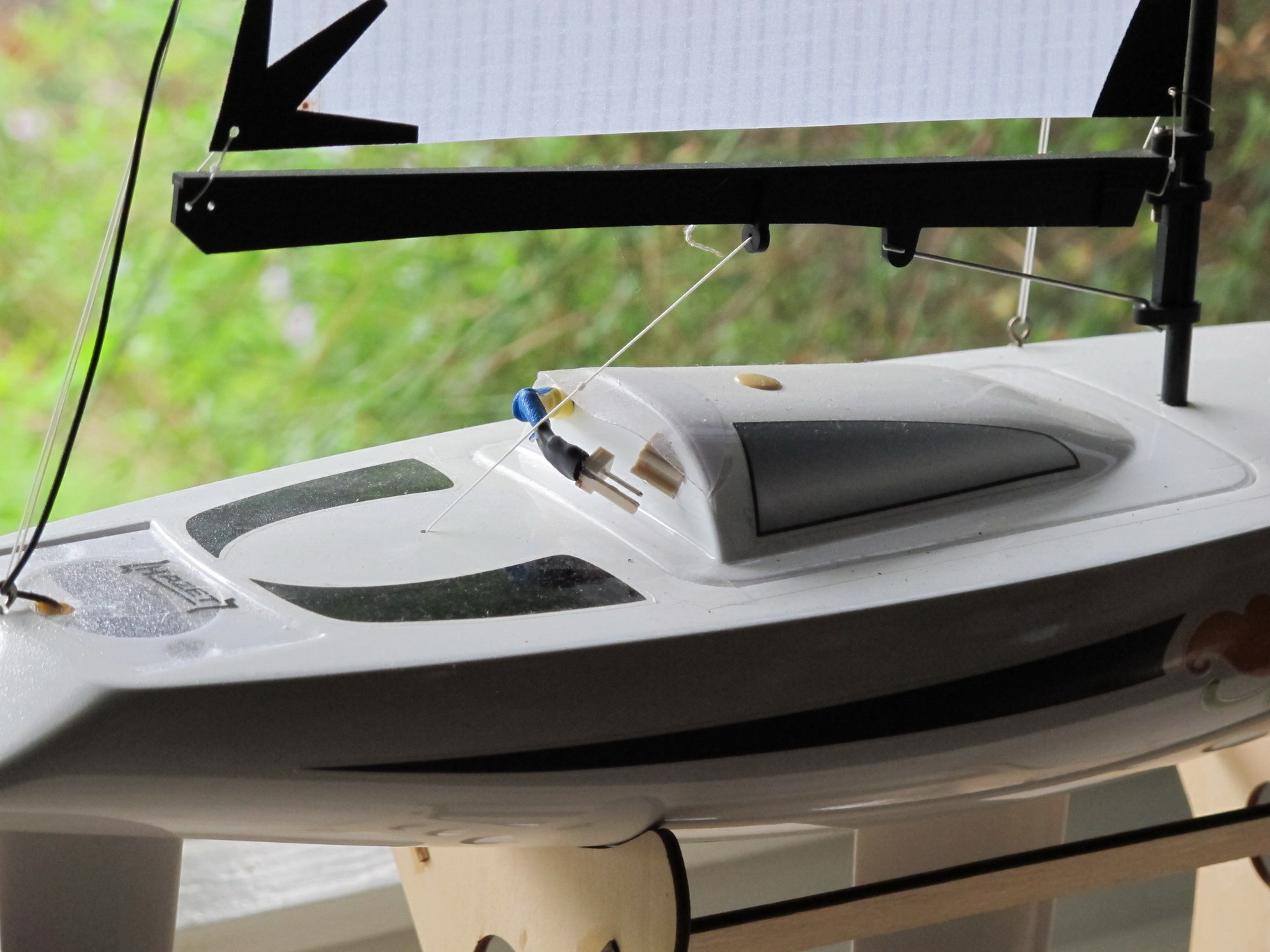

aber auf die Idee bin ich auch schon gekommen. Anbei ein Bild meiner modifizierten Waikiki mit einer noch leichteren Lösung. Das Ruder wird außerdem von einem Miniservo betrieben und unten im Rumpf steckt ein gelöteter, kleiner 5 Zeller. Damit kann ich den ganzen Urlaub lang segeln ohne Laden zu müssen. Leider wiegen auch die kleinen Zellen immer noch beträchtlich und die Waikiki bringt von Werft aus bereits einen ziemlich schweren Rumpf mit. -
Die Dragonforce hat bereits einen anscheinend wasserdichten Schalter auf Deck. Das macht die Steckerlösung weniger attraktiv. Kann man natürlich alles umbauen, klar. Aber ohne große Reagattaambitionen?
Bleibt die Frage: Spannungsreduzierter 2s Lipo oder 4 oder 5 Zeller. Im 4 Zeller Betrieb mit 4, 8 V soll die Winde einschlafen.
Leider habe ich mich mit der Lipotechnik noch nicht groß beschäftigt, da meine normalen Segler mindestens 1 m lang sind und die konventionelle Stromversorgung kein Gewichtsproblem darstellt.
