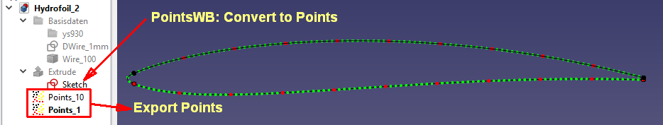

... weniger Blei an den Kiel, dafür aber eine 3. RC-Achse
und eine Schwenkkiellagerung (vielleicht selbststellend).
Die Profile für Foils gibt's in den gängigen Profilkatalogen.
Ich hatte mir früher schon mal welche angesehen.
Auch sollte man in diesem Falle Raumschotkurse in die "Regatta-Dreiecke" einbauen.
Da läuft das Foilern wohl am besten - gar nicht aber vorwind.
Profikatalog Beispiel
Hydrofoil.FCStd.txt
Hydrofoil Test
(62.37 KiB) 589-mal heruntergeladen
Prof_YS930.FCStd.txt
YS930-Profil als BSpline
(33.57 KiB) 544-mal heruntergeladen
