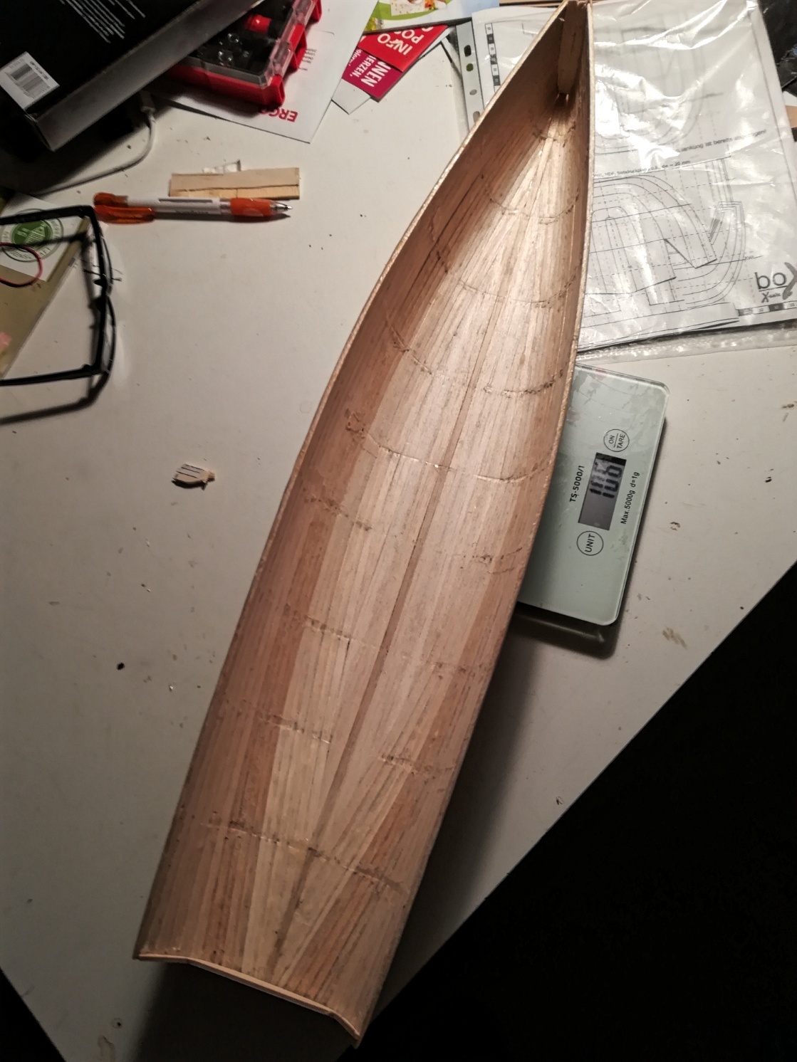

Beitrag: #13Beitragvon dieb » 18.03.2018, 12:34
106 gr., na ja, passt wohl
Hab ne lange Pause gemacht mit dem Basteln.
Da es draussen zu kalt zum Segeln ist, hab ich den Rumpf von der Helling genommen,
um mal zu sehen, wie schwer er denn nun geworden ist :

Beitrag: #15Beitragvon Classic » 18.03.2018, 14:47
Moin Dieter,
das ist eine prima Arbeit. :tup:
106g bekommt man nur mit dem von Dir verwendeten Material hin.
Ich hoffe ,der Rumpf wird trotz Balsaholz ,nicht farblich gestaltet.
Arne war seiner Zeit auch mit Balsaholz Optik unterwegs.
Mir gefiel das,

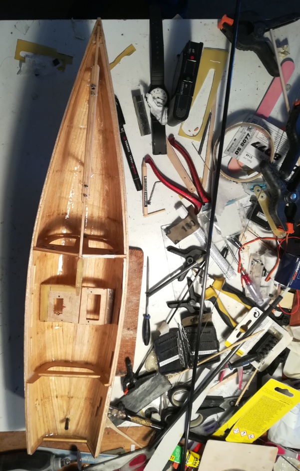

Beitrag: #16Beitragvon dieb » 01.06.2019, 13:51
So,
habe wieder Lust weiter zu bauen, will die NS600 im Sommer schwimmen sehen.
Die Masttasche habe ich nach der "russischen Buttermethode" von meiner RG65 Finne abgeformt, durch den Rumpfboden geführt und satt mit Baumwollflocken zur Verdickung eingeharzt.
Ausgemittelt wurde im Ständer entsprechend der Wasserlinie mit nem Zollstock.
Den Hauptspannt Nr. 7 habe ich unten etwas geschrumpft und ca.2cm nach vorn geschoben.
So habe ich später eine Auflage für das Deck und ev. Platz für eine Mastasche.
Über Deck hab ich den Spant voll gelassen, um später einen vorderen Abschluss der Plicht zu haben.
Zuletzt geändert von dieb am 07.06.2019, 08:13, insgesamt 3-mal geändert.

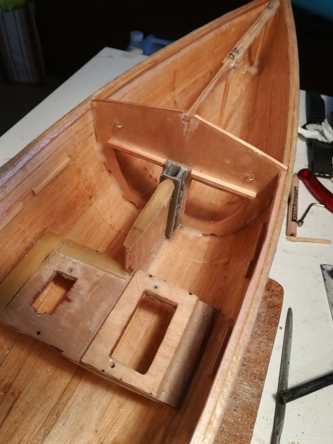

Beitrag: #17Beitragvon dieb » 01.06.2019, 15:24
Wollte mich eigentlich um den Bau einer Masttasche drücken, da die aber im Plan ausdrücklich
erwähnt wird, schnell aus Resten Cfk Sandwich eine zusammengeklebt.
Den Mast später verschieben zu können ist sicher sinnvoll.
Einen 3mm Rahmen für den Segelservo auf das Servobrett geklebt, damit der höher kommt und sich später Servohebel und Schot nicht mit dem Rudergestänge verheddern.
Warum bekomme ich das nie mit so geleckten Arbeitsplätzen hin?
So ungefähr stelle ich mir das vor (nur provisorisch).
Bei dieser Hebelanordnung ist kein Platz mehr für ein Schotröhrchen.
Werde die Schot wie bei der DF durch einen Ring über Deck führen.
Chaos!
Zuletzt geändert von dieb am 01.06.2019, 17:51, insgesamt 1-mal geändert.

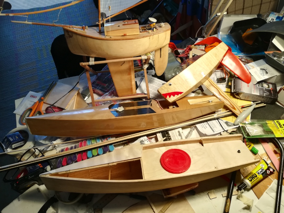

Re: Dieter baut auch eine boX
Beitrag: #18Beitragvon dieb » 01.06.2019, 16:54
So langsam sieht es nach einen Boot aus.
Hast Recht Thomas, werde sie NS600 in "Natur" belassen.
Das gefällt mir auch sehr gut! Sieht so schön nach "selbstgebastelt" aus.
Eigentlich sind alle meine Holzboote naturbelassen.
Uwe darf dann in "schön"!
Mir gefällt das Pummelchen!

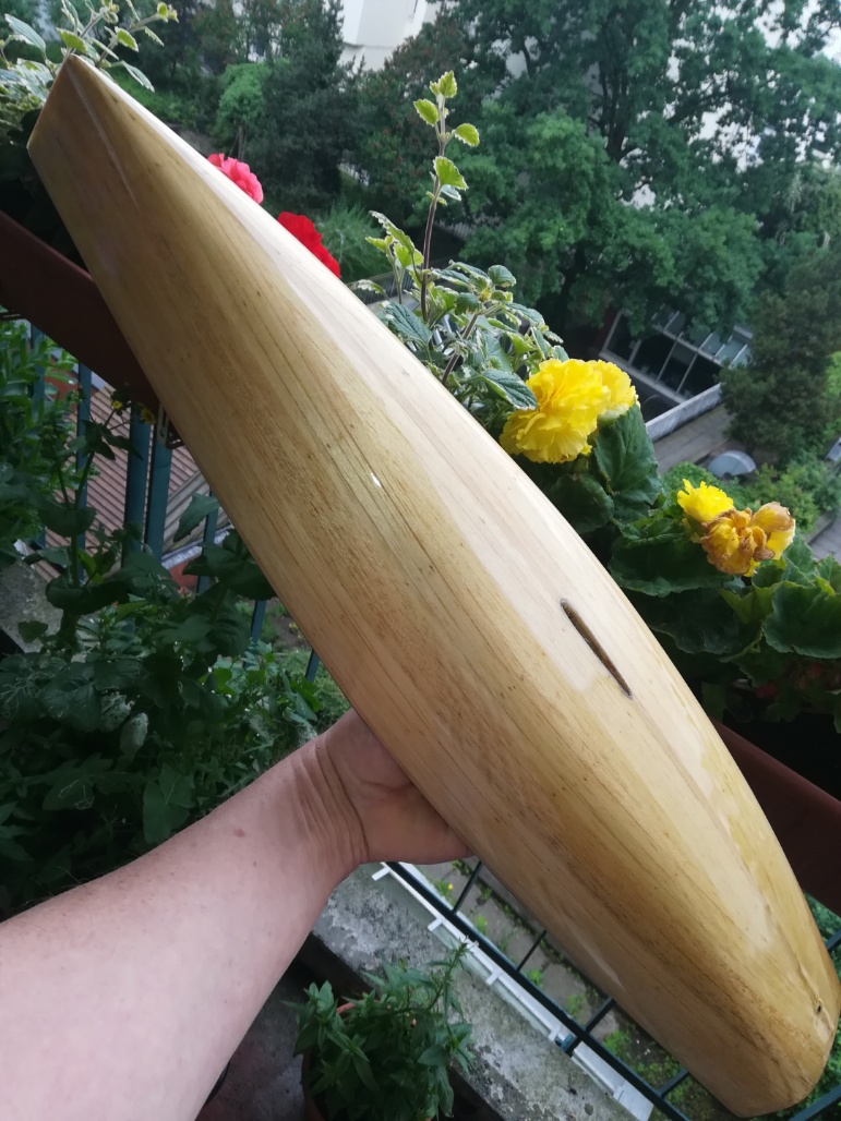

Beitrag: #19Beitragvon dieb » 12.06.2019, 14:02
Heute auf dem Balkon den Rumpf nochmal naß durchgeschliffen, mit Silikonentferner gereinigt
und lackiert.
Ich benutze gern Duplicolor Kunstharzlack aus der Sprühdose.
Verläuft prima, deckt und selbst Nasen verzeiht er!
Wenn ich mal wieder zu dick auftrage, den Rumpf in entgegengesetzte Richtung gedreht
und gerettet.
Ich lackiere natürlich drinnen, meist vor der Arbeit.
Im Sommer dann die Balkontür auf, so hält sich der Geruch in Grenzen, wenn ich Feierabend habe.
