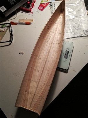

106 gr., na ja, passt wohl
Hab ne lange Pause gemacht mit dem Basteln.
Da es draussen zu kalt zum Segeln ist, hab ich den Rumpf von der Helling genommen,
um mal zu sehen, wie schwer er denn nun geworden ist :

Werde wohl noch dünne Hilfspanten bei Position 2,3 und 7 einsetzen, um eine Auflage für das Deck zu haben.

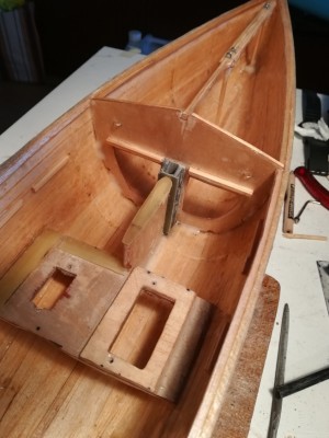

Die Masttasche habe ich nach der "russischen Buttermethode" von meiner RG65 Finne abgeformt, durch den Rumpfboden geführt und satt mit Baumwollflocken zur Verdickung eingeharzt.
Ausgemittelt wurde im Ständer entsprechend der Wasserlinie mit nem Zollstock.
Den Hauptspannt Nr. 7 habe ich unten etwas geschrumpft und ca.2cm nach vorn geschoben.
So habe ich später eine Auflage für das Deck und ev. Platz für eine Mastasche.
Über Deck hab ich den Spant voll gelassen, um später einen vorderen Abschluss der Plicht zu haben.

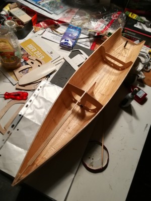

Wollte mich eigentlich um den Bau einer Masttasche drücken, da die aber im Plan ausdrücklich
erwähnt wird, schnell aus Resten Cfk Sandwich eine zusammengeklebt.
Den Mast später verschieben zu können ist sicher sinnvoll.

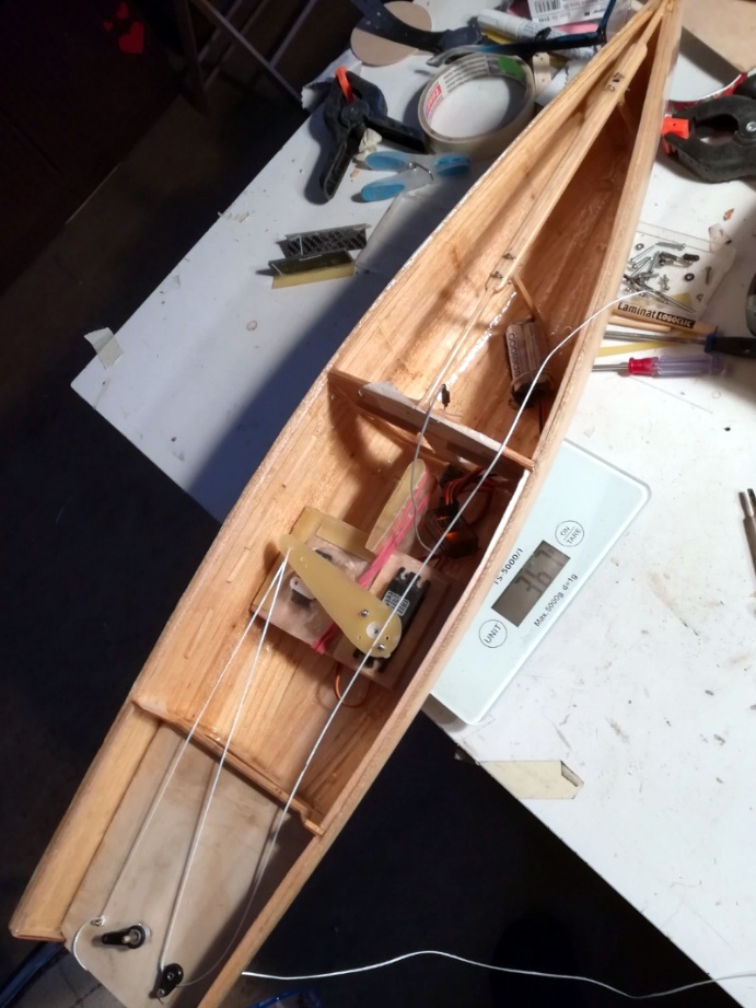

Einen 3mm Rahmen für den Segelservo auf das Servobrett geklebt, damit der höher kommt und sich später Servohebel und Schot nicht mit dem Rudergestänge verheddern.
Warum bekomme ich das nie mit so geleckten Arbeitsplätzen hin?
So ungefähr stelle ich mir das vor (nur provisorisch).
Bei dieser Hebelanordnung ist kein Platz mehr für ein Schotröhrchen.
Werde die Schot wie bei der DF durch einen Ring über Deck führen.
Chaos!
Zuletzt geändert von dieb am 01.06.2019, 17:51, insgesamt 1-mal geändert.

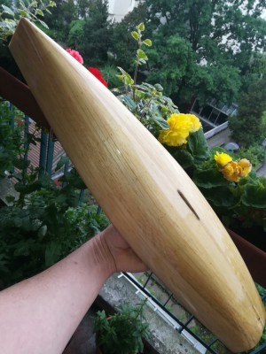

Heute auf dem Balkon den Rumpf nochmal naß durchgeschliffen, mit Silikonentferner gereinigt
und lackiert.
Ich benutze gern Duplicolor Kunstharzlack aus der Sprühdose.
Verläuft prima, deckt und selbst Nasen verzeiht er!
Wenn ich mal wieder zu dick auftrage, den Rumpf in entgegengesetzte Richtung gedreht
und gerettet.
Ich lackiere natürlich drinnen, meist vor der Arbeit.
Im Sommer dann die Balkontür auf, so hält sich der Geruch in Grenzen, wenn ich Feierabend habe.
