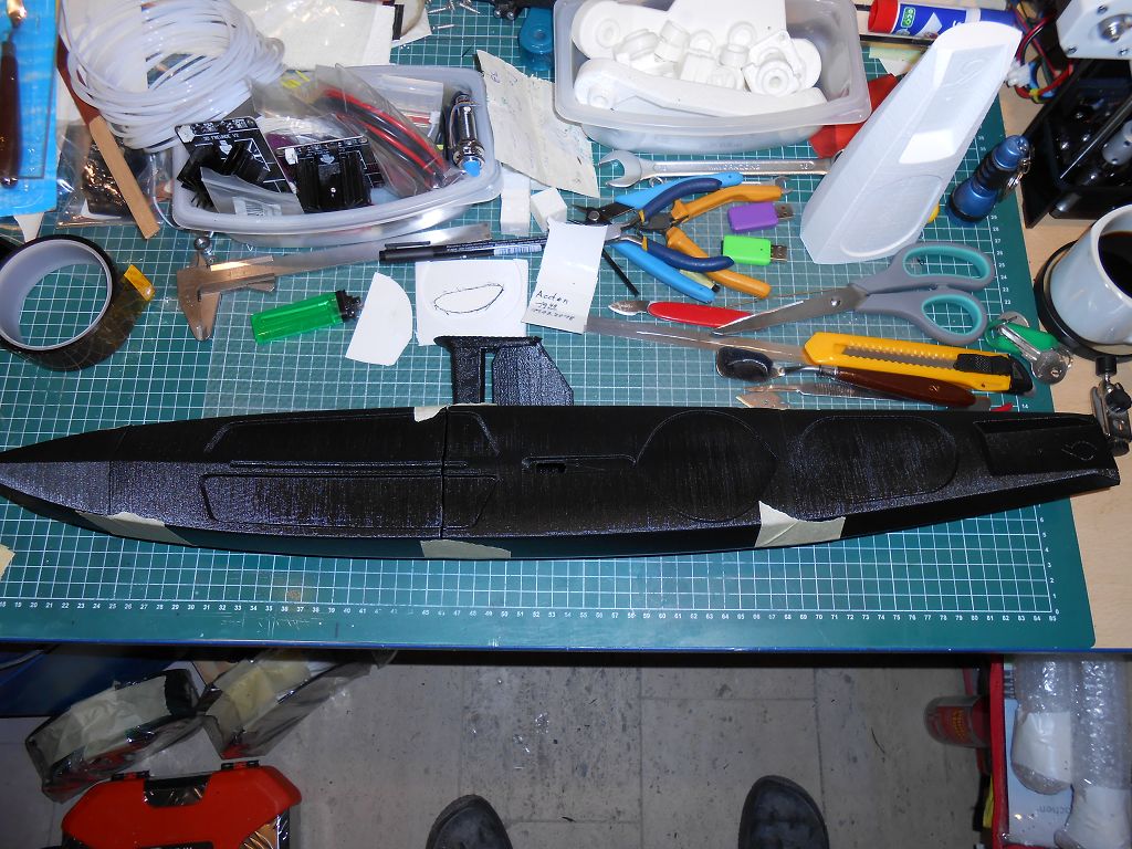

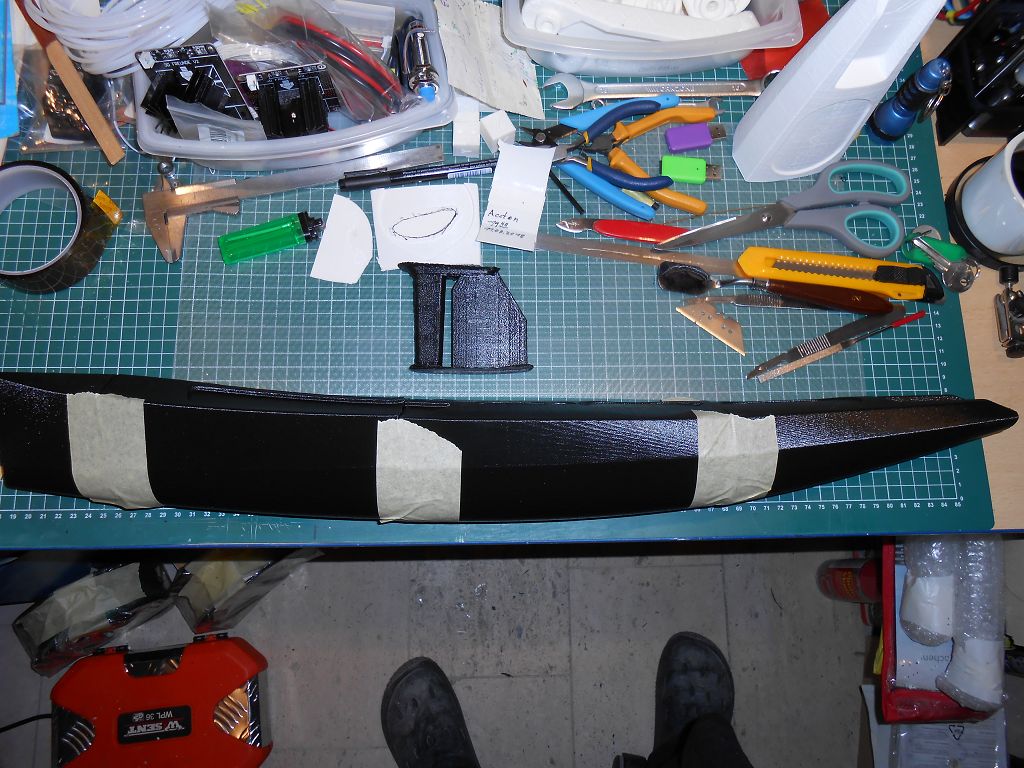

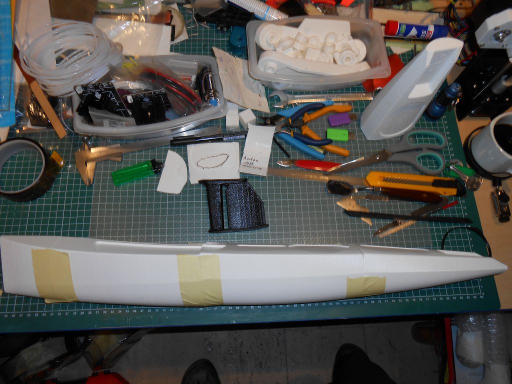

So nachdem Ihr alle hier so viele schöne Sachen uns vorgestellt habt, möchte ich auch mal etwas zurück geben. Hatte erst gedacht ich warte noch eine Zeitlang mir einen 3D Drucker zu kaufen, aber nun sind bereits zwei im Hause. Beide Anet der eine ein A8 und der andere ein A6.
Daher hier meine ersten Ausdrucke der Manta 2017 mit der neuen Kiel-Mast-Tasche von Philip die er erst heute auf meines Wunsches hin, Neu eingestellt hat. Vielen Dank nochmals dafür Philip :bounce: :respekt:
Neue 53 mm breite Kiel-Mast-Tasche

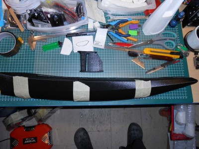

Mit Blade Rotorblatt Kiel
Variante in PLA Schwarz
Variante in PLA Schwarz Draufsicht

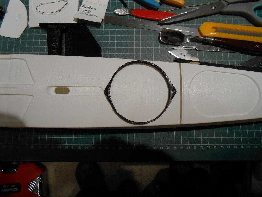

Variante in PLA Weiß

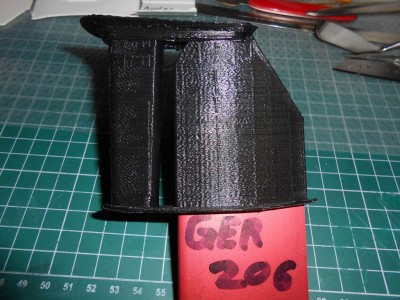

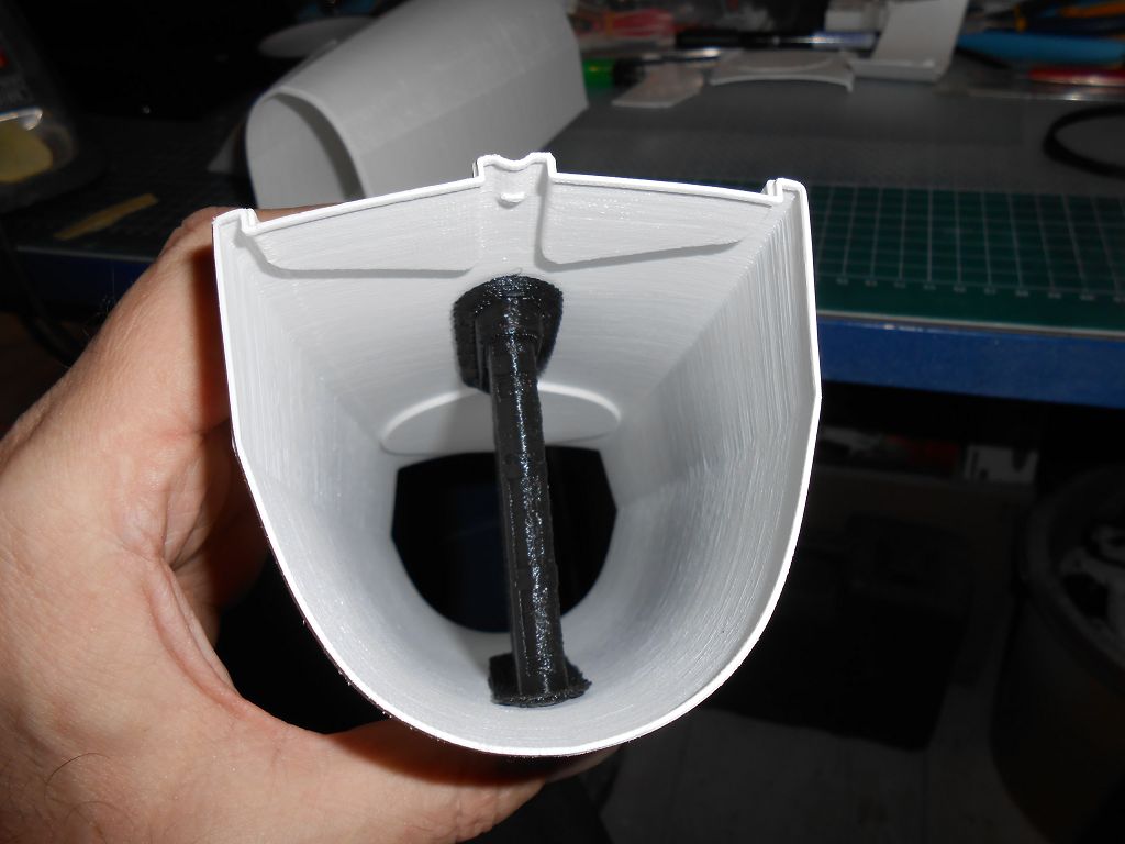

Variante in PLA Weiß Draufsicht mit Luckendeckelring
Mast-Kiel-Tasche in den Rumpf eingeklickt
Mast-Kiel-Tasche bei der Herstellung

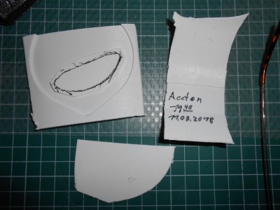

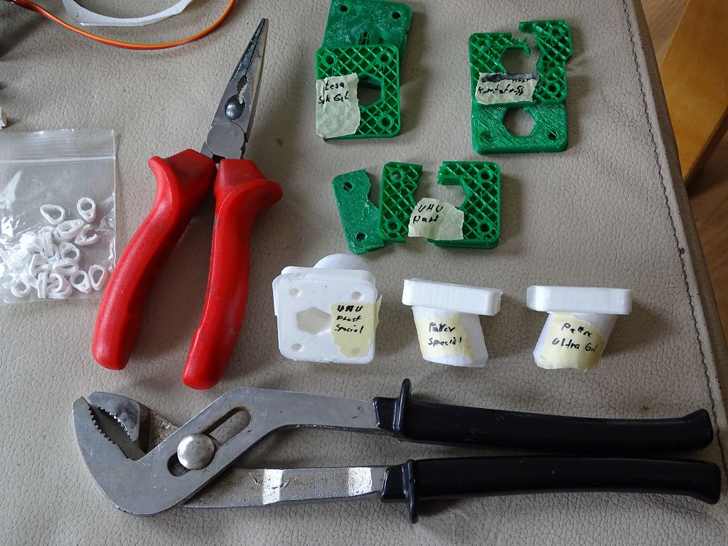

Testverklebung mit Aceton

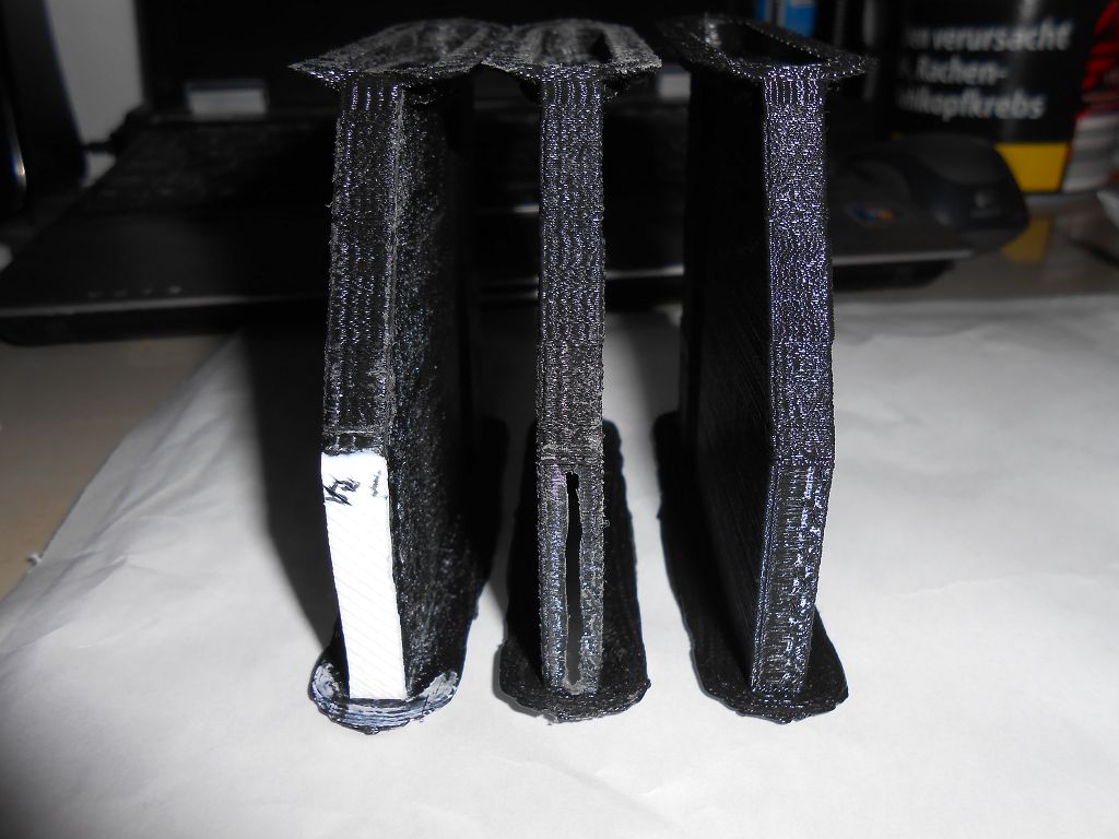

Das letzte Bild ist dann eine Testverklebung mit Aceton. Hatte gestern eine Reiche von Verklebungen zusammen mit Heinz getestet. Bestes Ergebnis erzielte Aceton und Pattex Kunststoffkleber.
Die Verklebten Teile wurden versucht mit einer Wasserpumpenzange zu trennen, bei 3 Verklebungen konnte nur Material zerstört werden, aber die Verklebung hat gehalten. Mit einem Messer und Hammer wurde dann direkt die Verklebung aufgespalten. Glaube aber das solche heftigen Gewalteinwirkung niemals beim Segeln auftreten werden. Habe leider keine Bilder vom gestrigen Test gemacht und versuche es auf diesem Wege euch zu erklären.

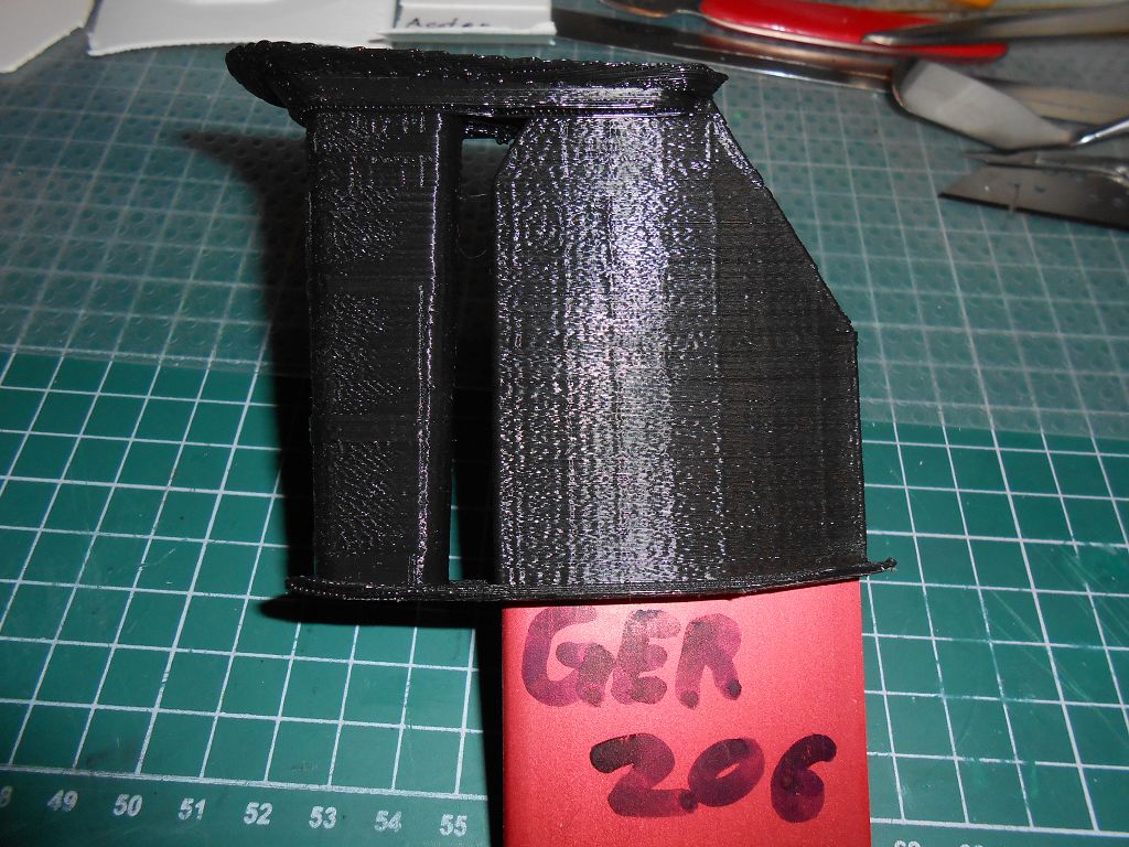

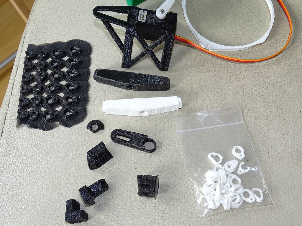

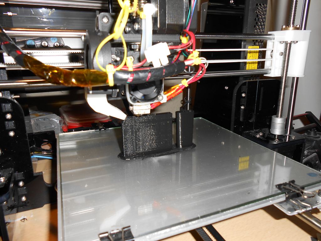

Ja ich staune selbst immer wieder was der so Luftschlösser baut, sehr schön anzusehen beim Drucken ist der Ruder-Servo-Halter. Vielleicht noch ein paar Informationen wie ich drucke.
Rumpfteile in 0,799 mm mit einer 0,4 er Düse im Spiralmodus. 200° Extruder und 40° Hotbed Temperatur.
Andere Teile im Normalmodus. Kiel-Mast-Tasche 210° Extruder und 60° Hotbed. Nach circa 3 mm höhe reduziere ich den Extruder auf 200° und lasse aber das Hoted bei 60°. Bei anderen Bauteilen reduziere ich dann auf 40° Hotbed Temperatur.
Extruder = Druckerdüse
Hotbed = Drucktisch

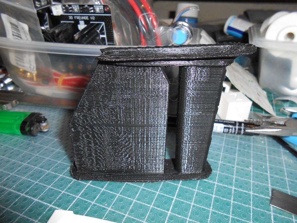

Heute Abend hatte ich dann versucht in 2 Kiel-Mast-Taschen das Blade-Rotorblatt (Kiel) leichtgängig einzupassen.
Dabei bin ich dann durch das Material durch mit der Scharfen Kante vom Kiel. Liegt wohl daran das ich mit einer dickeren Wandstärke und größeren Düse drucke als du. Wenn ich mich erinnere 0,6 mm Wandstärke und 0,3 mm Düse. Daher habe ich dann eine Kiel-Mast-Tasche mit PLA und Aceton verschlossen und die andere wird Heinz mit Epoxy und Gewebe verschlossen. Noch haben wir die Möglichkeit zu testen.
Mit PLA und Aceton verschlossen, Schlitz für Epoxy Gewebe, und im Original zustand nach dem Drucken
Heinz hat die von gestern getesteten Teile wieder aufgesammelt und wird noch ein paar Bilder dazu erstellen.

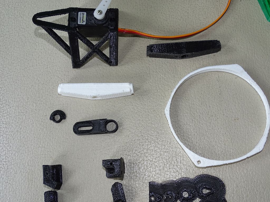

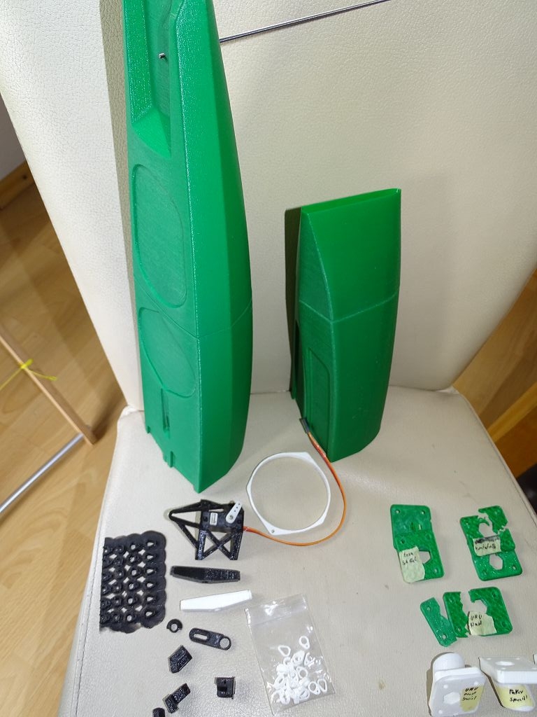

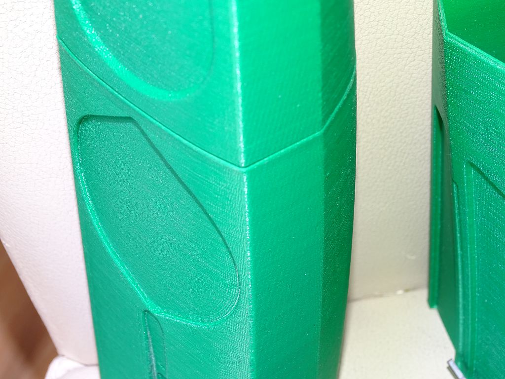

Anbei ein Paar Bilder vom Abfall aus dem Klebetest und am Ende ein paar Bilder von der Grünen Manta 2017 die sich nun bei Heinz Wohlfühlt.

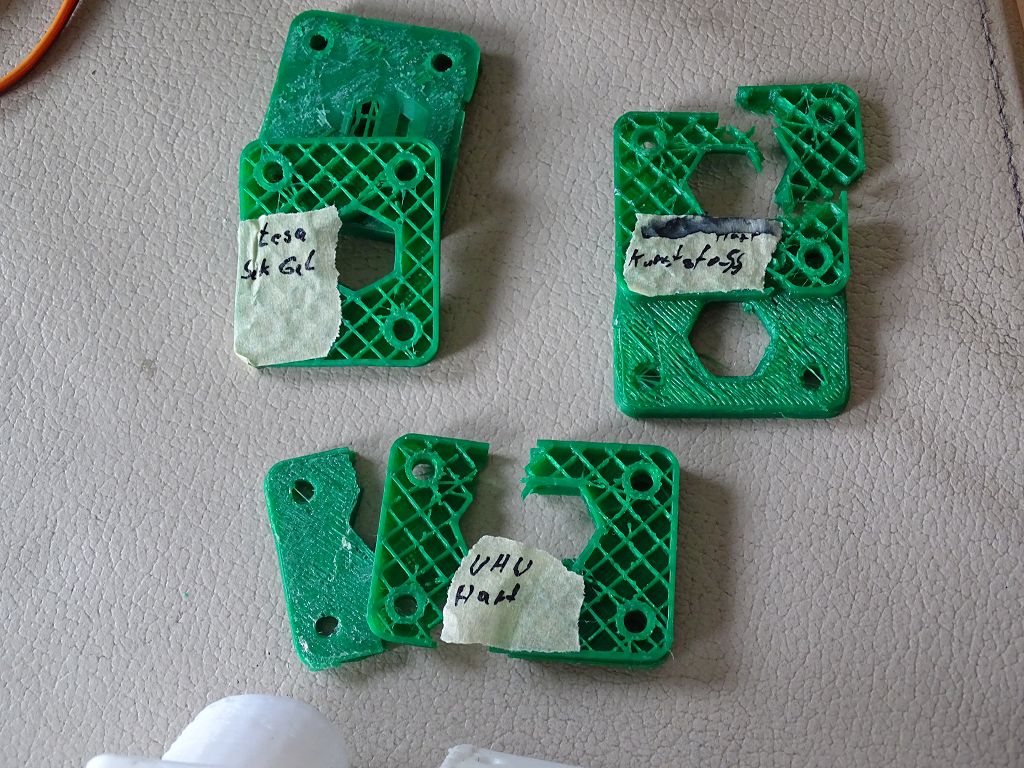

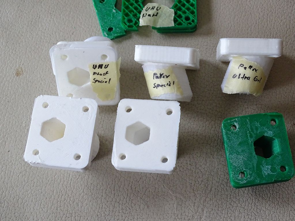

Getestete Kleber sind folgende: UHU Plast Special, Pattex Special, Pattex Ultra Gel, UHU Hart, UHU Kunststoff Hart und Tesa Sekundenkleber Gel.
Material plus Sonderwerkzeug zum testen der Verklebungen
Es wurde versucht die Verklebung auf seitlichen Druck hin zu lösen, diesen haben alle Bestanden ausser UHU Hart. Danach wurden die Bauteile mit Messer und Kunststoffhammer gespalten. Diesen Test haben alle ebenfalls bestanden, denn es wurde mehr als 3 Schläge mit dem Kunststoffhammer auf das Messer benötigt um die Materialien erfolgreich zu trennen.
Nun Bilder von Heinz seiner Grünen Manta mit den passenden Kleinteilen.
Komplettübersicht
Soviel von mir für heute, bis bald :bounce:
