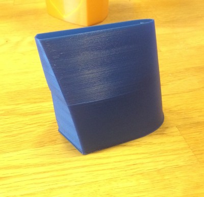

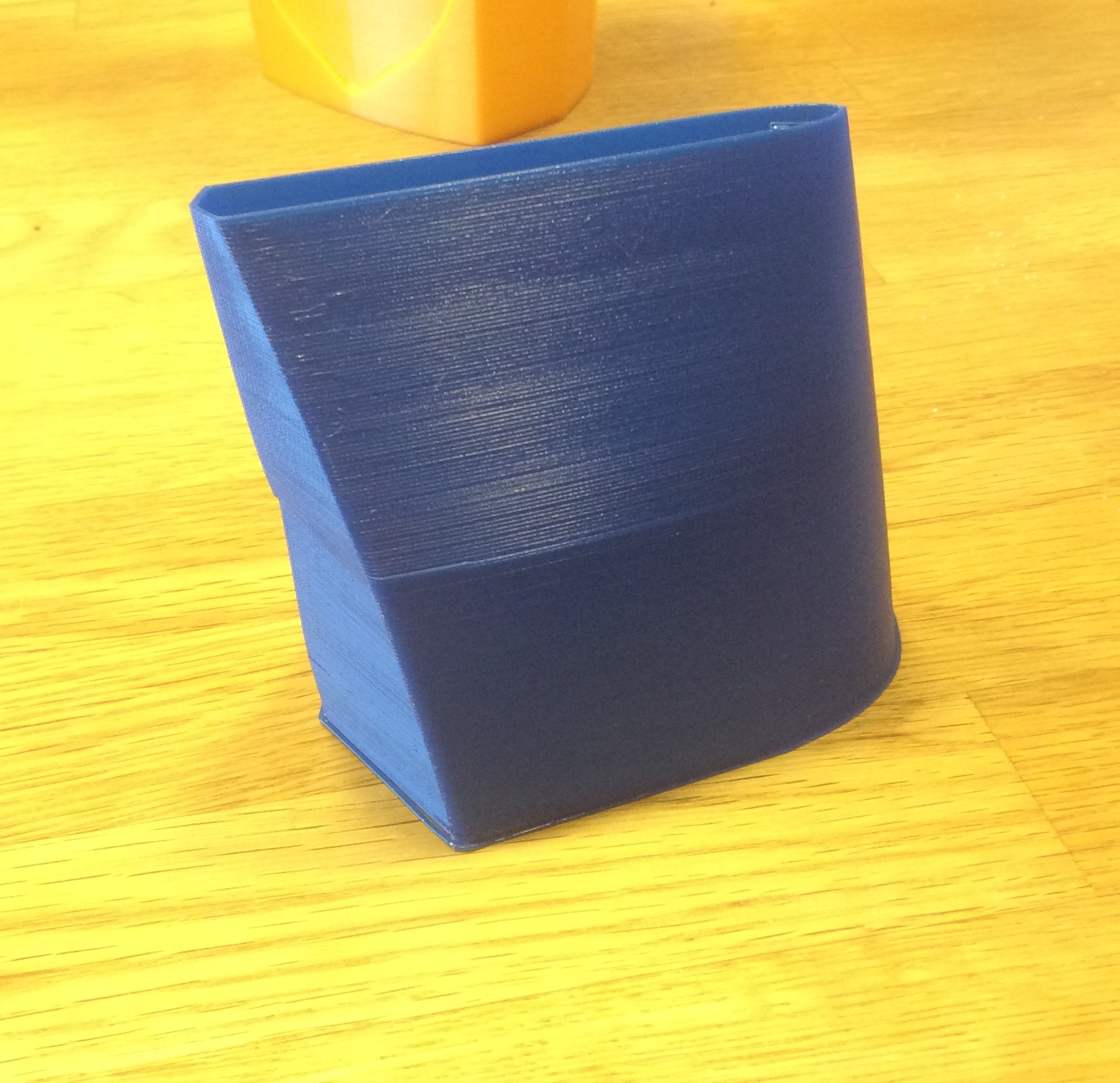

Aufgrund der super Ergebnisse wollte ich mich an den richtigen Rumpf wagen. PETG (Blau) auf den Drucker gebracht. Bett Temperatur auf 75 Grad hoch genommen und Düse auf 230Grad eingestellt. Mit ordentlichem Brim hält das ganze super auf dem Glas. Layerhaftung untereinander ist auch besser und die Stabilität erscheint höher wie bei PLA. Nur habe ich immer einen merkwürdigen Versatz. Das Bauteil wurde in der Ausrichtung um 90 Grad gedereht, die Schichtdicke wurde auf 0,1mm verringert und Versuche zwischen 0,4 und 0,6mm Dicke brachten keinen Unterschied (ausser bei der Stabilität). Nach 8 missglückten Drucken weis ich jetzt einfach nicht mehr weiter.

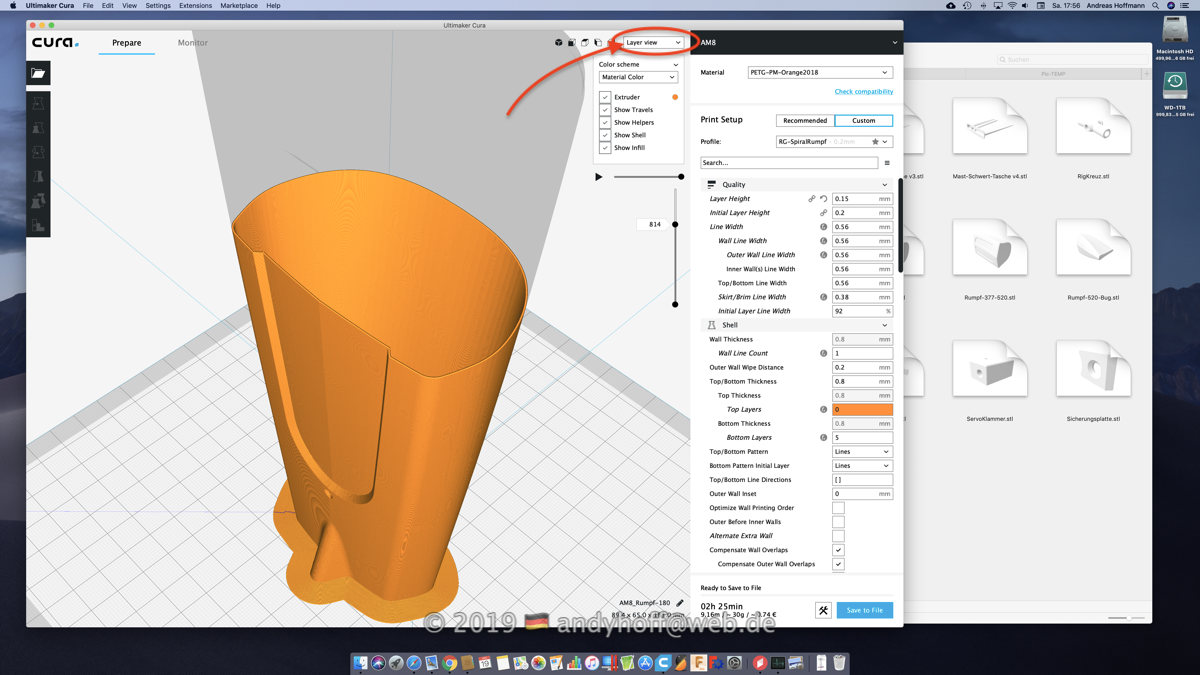

also am iMac liegt das sicher nicht .. bei mir geht's jedenfalls. :mrgreen:
Nutze aktuell CURA 3.6 auf einem 27" iMac.
Ich kann aus deiner Beschreibung jetzt nicht so viel Infos herauslesen aber ich vermute das du noch im 'Solid View' arbeitest. Du solltest in den Layer-View wechseln. (sorry hab auf Englisch eingestellt) Siehe rote Markierung im Screenshot. Dann werden dir die Linien angezeigt wie sie CURA berechnet hat und du solltest einen Hohlkörper sehen.
Das mit dem Versatz verstehe ich nicht?

Ich denke, mit Versatz meint er diesen merkwürdigen "Knick" etwas unterhalb der Mitte des Bauteils. Wenn man das Bild ganz groß anzeigen lässt sieht man es deutlich.

HI
Sieht mir sehr nach einem mechanischen Problem aus. So, als ob das was hakt und die Z-Achse Schritte verliert.

Ist der Versatz gleich wenn du das Teil eben nochmal durchjagst?
Ich würde auch ein mech. Problem sehen oder ein Schlag, wenn manchmal die Fila. Rolle am Rahmen hängt und eine Erschütterung erzeugt!
