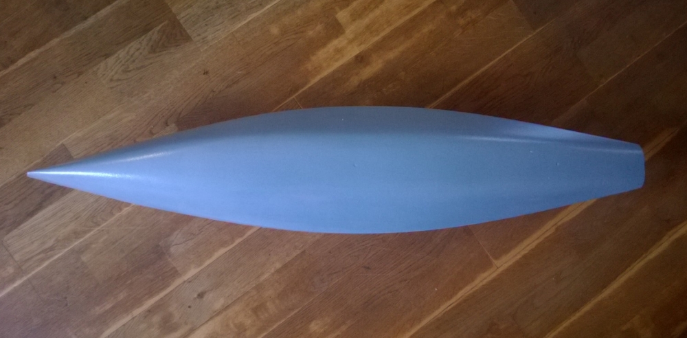

Beitrag: #27Beitragvon Arne » 06.11.2014, 08:50
Moin Modellbauer,
ich hatte schon vor langer Zeit mit dem Bau eines Urmodells angefangen :? Jetzt geht es weiter ;)
Die Oberfläche ist noch nicht perfekt, noch ein wenig Spachtelmasse und eine abschließende Lackierung dann könnte ich für den Rumpf eine Negativform bauen. Will ich aber noch nicht. Erst muss das Deck nach meinen Vorstellungen gebaut werden.
Ich will am Schluss vier Formen haben. Eine für den Rumpf, eine für das Deck, eine für das Cockpit und eine für die Kiel-/Masttasche. Das wird noch ein wenig dauern... Ich halte euch auf dem Laufenden :)

Beitrag: #28Beitragvon mc fly » 07.11.2014, 21:27
Arne hat geschrieben:Ich will am Schluss vier Formen haben. Eine für den Rumpf, eine für das Deck, eine für das Cockpit und eine für die Kiel-/Masttasche.
Das riecht nach Serienproduktion. :) :tup:
Dann muss ich endlich dringend meine Mali fertig bekommen, damit ich dann ein neues Boot habe, das mich böse anschaut, weil ich es nicht fertig mache... :motz:

Beitrag: #30Beitragvon Arne » 11.11.2014, 22:48
Moin Kristian,
mc fly hat geschrieben:Das riecht nach Serienproduktion. :) :tup:
...mh, wollte ich eigentlich nicht aber wenn es sich nicht vermeiden lässt dann würde ich mich dazu breitschlagen lassen ;)
