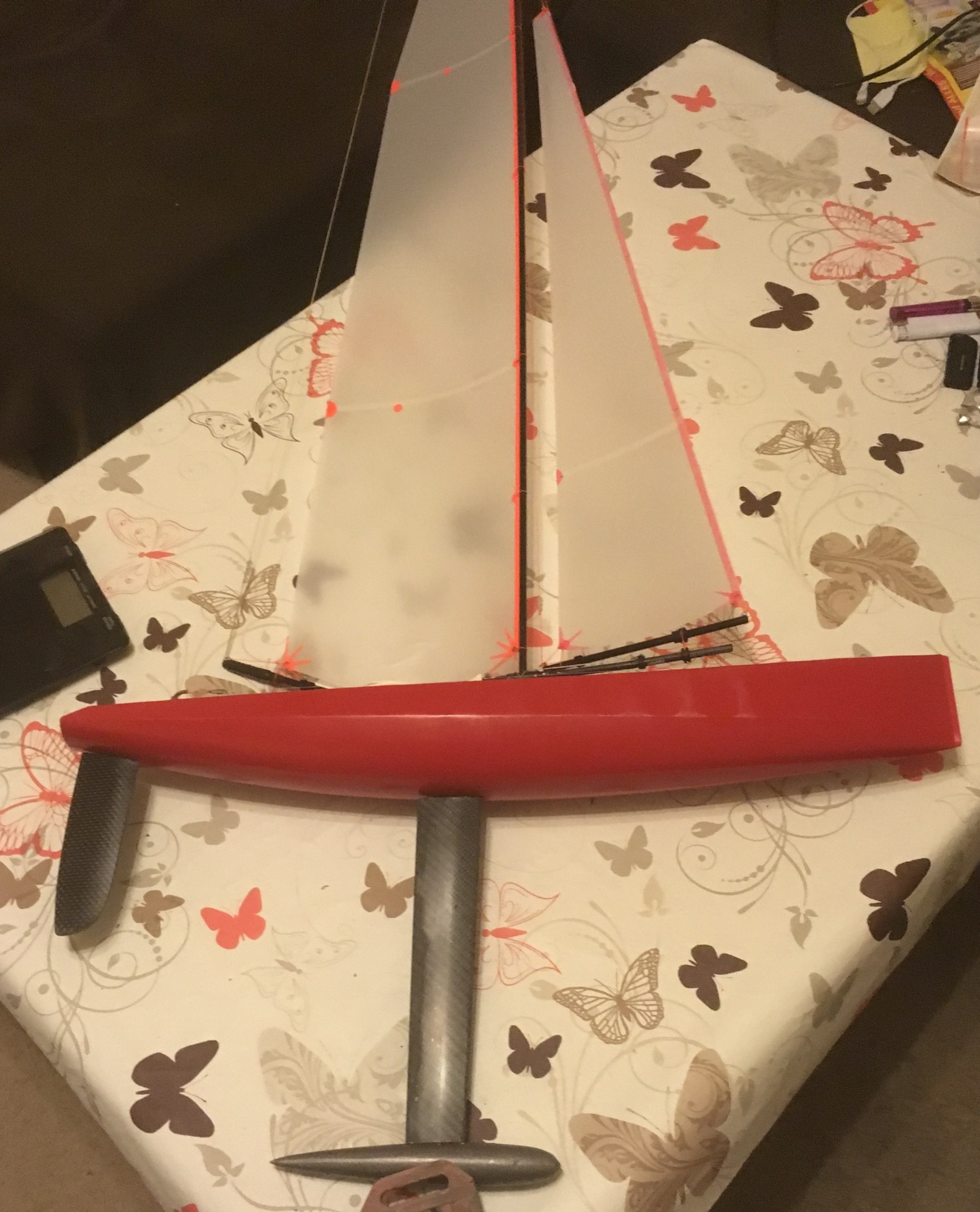

Hi Torti, schaut gut aus, freut mich dass Du auch eine (oder 2?) gedruckt hast
D.h. das höhere Gewicht kommt von einer höheren Wandstärke? Was wiegt die Lackierung? oder sind Deine Einbauten schwerer?
Hast Du die Kieltasche verändert? Meine Geometrie ist schon etwas speziell. Ich arbeite gerade an einer etwas universelleren, hast Du Input für mich wie sowas am besten aussehen sollte?
Sehr interessant wg. dem NX2, ein Freund von mir hat gerade auch sowas hergetan, er ist auch am m17 Drucken. Dann bring ich mir das auch mit
Falls Du die Fusion Files oder andere Dateiformate zwecks Änderungen brauchst, sag Bescheid.
