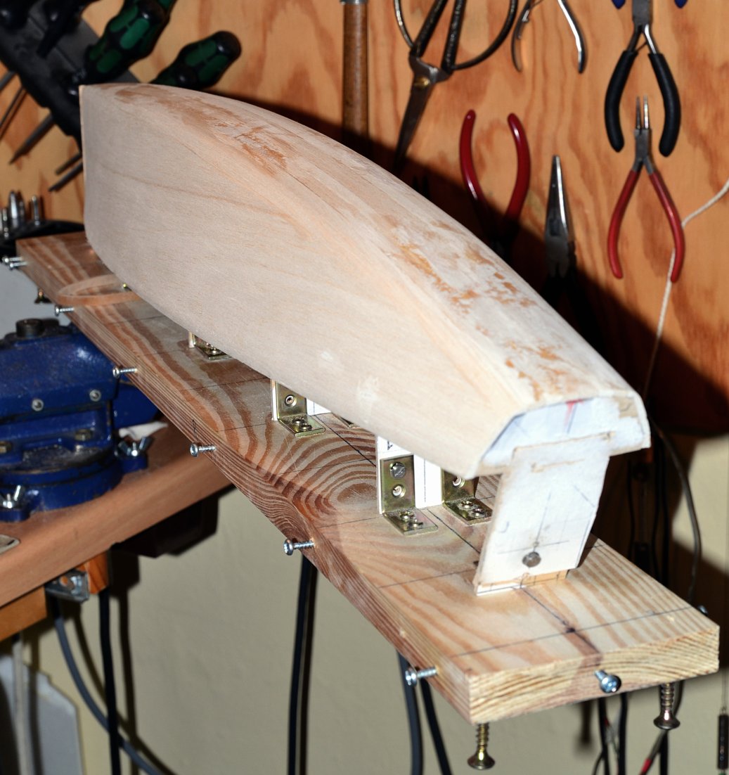

Beitrag: #14Beitragvon Hajo » 10.06.2019, 12:34
Ja Hartmut, so dachte ich auch.
Meine MM fahre ich zwar mit einer alten FM314 aber eine MX12 steht auch noch hier und die geht auf +/- 150% zu programmieren. In das Servo 2 x 1,2kOhm an das Poti und der Rest über die Funke.
Der NeKst Rumpf ist zu und vorgeschliffen. Hatte eigentlich gehofft, ihn in Holz lassen zu können aber leider sind einige Macken entstanden, die ich spachteln muß :(
Bild demnächst
Beste Grüße
Hajo

Beitrag: #15Beitragvon Hajo » 11.06.2019, 20:04
2x Gespachtelt und Vorgeschliffen, morgen kommt noch die dritte Runde.
Mache mir gerade Gedanken bezüglich Lack. Der hiesige Baumarkt bietet Akryl Boots- und Parkettlack auf Wasserbasis, welcher ist empfehlenswerter? Da es den Bootslack in kleinen Gebinden gibt, wäre der mir lieber.
Beste Grüße
Hajo
