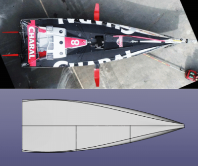

Beitrag: #193Beitragvon hammax » 14.03.2021, 08:43
... ich habe mal mein 1,5 Jahre altes IMOCA 1/10 Modell auf RG65-Länge runterskaliert.
(das Saint Malo Video hat mir derart gefallen viewtopic.php?p=30315#p30315)
Es sind noch Reste des 1,8m-Modells im File vorhanden - zwecks Herleitung.
Das ist eine ziemliche Flunder - aber wenn's denn foilern könnte....
Quelle
IMOCA_Charal_65.FCStd.txt
Charal IMOCA
(90.25 KiB) 1241-mal heruntergeladen

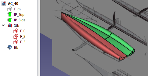

Beitrag: #194Beitragvon hammax » 21.10.2021, 10:09
... die Kiwis wollen bis Nov. eine AmericasCup Initiative anstoßen,
bei der auch eine 40fuss (12m - 4_Manncrew) Variante Monohull-Foils als Vorausscheidung/Test
und für die "Jugendarbeit" promoted wird. Der Kahn soll "vollelektrisch" sein (was immer das heißen mag) .
Der Kiwi-Rumpf sieht durchaus interessant aus - hier 1:10. Nochmal halbiert wäre er im RG65-Bereich.
Diese seltsamen Wülste beidseitig erinnern an die modernen Motor-Schlauchboote und sind die Cockpits der Crew. Das Unterwasserschiff ist wohl auf minimale Benetzung bei Verdrängerfahrt konzipiert.
In Videos sind auch die "kleinen Cupper" sehr flott und sprühend unterwegs.
https://www.1news.co.nz/2021/01/11/spec ... tice-race/
AC_40.FCStd.txt
40'-Cupper AC40
(54.47 KiB) 1021-mal heruntergeladen

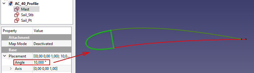

Beitrag: #195Beitragvon hammax » 24.10.2021, 10:54
... was mich schon lange fuxt ist, wie die ACler das mit ihren Profilsegeln hinkriegen,
und ob das auf "kleinere" Maßstäbe übertragbar wäre.
Ein NorthSails-Entwickler hat sich etwas vage aber immerhin nachvollziehbar dazu vor 3-4 Jahren geoutet.
Der Mast ein 650x400 D-Profil hat an den hinteren Kanten 2 Keeps, in die zwei Segel (synchron!!)
gehisst werden. Die Segel sind mit durchgehenden Latten versehen.
Die restlichen Features wie Toppbeschlag (Gaffel, Kopfbrett oder wie auch immer das derzeit heißt)
werden diskret übergangen. Da sich der Mast als LeadingEdge LE zum Segeltuch aber verdrehen/anstellen
und kontrollieren lässt, ist anzunehmen, dass da noch weitaus mehr dahinter steckt.
Es gab sogar ein Beispiel für ein nach Negativ kontrolliert verdrehbares ToppProfil.
Die grundsätzliche Konstruktion für ein parametrisches Profil ist nachstehend dargestellt.
Krümmungen sind beeinflussbar, indem man die blauen Gewichtungskreise zieht.
Wie das in der Praxis und per Hardware zu behandeln ist, bleibt Kreativität.
Es wird von 20-30% Effizienzsteigerung gesprochen => in der wassernahen Grenzschicht,
wo sich die RG65 bewegen, wird das wohl eher durch zwanghafte Gewichtszunahme gespoilt.
AC-Segelprofil
AC_40_Profile.FCStd.txt
(8.38 KiB) 723-mal heruntergeladen
Zuletzt geändert von hammax am 25.10.2021, 05:40, insgesamt 1-mal geändert.

Beitrag: #197Beitragvon hammax » 25.10.2021, 05:48
... nicht so ganz.
- für ein "perfektes" Profil muss der Anstellwinkel der LeadingEdge zum Restprofil passen,
- die durchgängigen Segellatten und das offene Achterliek scheinen ein Muss zu sein,
- und da wäre noch das Problem mit der "Kopfbrett-Anstellung" und deren Mechanik.
Letztere bereitet mir noch am ehesten Kopfzerbrechen.
Da ist fast so viel Dampf drauf wie am Großschot-Traveller.
https://www.bing.com/images/search?view ... ajaxserp=0

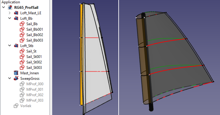

Beitrag: #199Beitragvon hammax » 26.10.2021, 07:21
... ich habe das mal auf die Schnelle unter einen anderen Großsegel-Entwurf gelegt.
Jedenfalls lässt sich das in FC recht einfach darstellen und ändern.
Die dafür nötigen Mechaniken und Features stehen auf einem "anderen Blatt".
Und ob es auch funktionieren kann ....
Darstellung
RG65_ProfSail.FCStd.txt
Vergleich
(55.48 KiB) 850-mal heruntergeladen

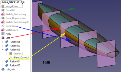

Beitrag: #200Beitragvon hammax » 22.01.2022, 16:04
... Formwiderstand, Oberflächenwiderstand und dynamisches Verhalten dürften wohl die größten Bremser sein, die auf den Rumpf der RG65 einwirken und die erreichbare Geschwindigkeit bestimmen.
Und dann wird noch ein minimales Volumen für den Auftrieb verlangt.
Für einen eingetauchten Halbzylinder mit der Bootslänge 650mm wäre das Verhältnis von
benetzter Oberfläche und verdrängtem Volumen optimal.
Wäre da nicht auch noch der Formwiderstand bei Fahrt durchs Wasser.
Dann ist wohl die Eiform die bessere Wahl.
Mit dieser Denke kommt man auf die NACA-Profile (z.B.), die auf Widerstandsminimierung ausgelegt sind.
Wir brauchen welche, deren größte Profiltiefe eher achtern (über 60 ..) liegt.
Dazu der "halbrunde" Boden (Benetzungsfläche), ein abgeschnittenes Heck (gewünschte Breite)
und die Möglichkeit das Profil etwas schräg zu stellen (Heck eher aus dem Wasser z.B. 1,5°)
mit definierter Verdrängung ca. 1 kg => 1 ltr.
Beim dargestellten Konstruktions-Experiment wurde also ein NACA-Profil-Bild skaliert und nachgezeichnet.
Man kann jetzt das Profil in einen Rotationskörper wandeln und mittels Quader zu einem
Unterwasserschiff über das Common-Tool formen.
Mit dem FC-Info Macro lässt sich das Volumen bestimmen und anpassen.
Bequemlichkeitshalber wird z.B ein Clone des Unterwasserschiffs erstellt, in Z-Richtung skaliert (0,2)
und gespiegelt (-z), sowie per Placement in Höhe und Winkellage ausgerichtet => das Deck.
Jetzt kommt das eigentliche Experiment:
Man könnte ja auch in herkömmlicher Weise Spantrisse erstellen, aber das hatten wir schon.
Hier wurde alternativ mit der sog. Blend_Curve aus der CurvesWB experimentiert.
Komplex und eher aufwändig, aber sie erstellt tangentiale Kurven zwischen benachbarten Kurven.
Irgendwie muss man sich aber an dieses Vorgehen gewöhnen, um einen Querschnitt zu erstellen,
der nur von den Randbedingungen ohne eigene Geschmackseinflüsse abhängt.
Raus kommt eine 15MB Datei bei der man die Rechenleistung jedes Mal absitzen muss.
Nur so zum Spass!!!
Arbeit für FreeCAD.19.3
