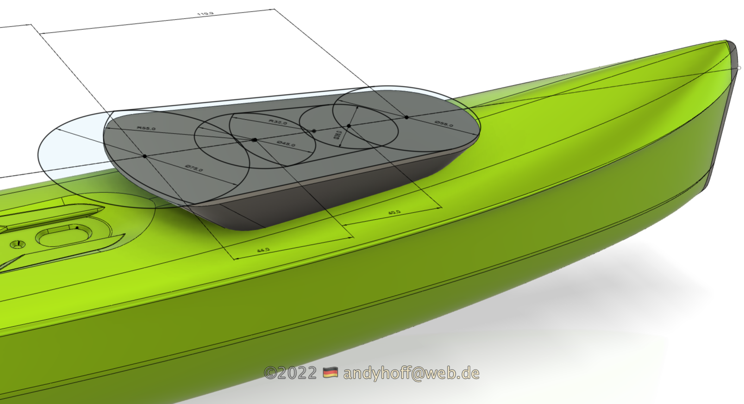

Beitrag: #5Beitragvon andyhoff » 16.12.2022, 19:20
Hallo Michael,
üblicherweise drucken wir RGs im Vasenmodus .. da gibt es kein Infill.
F360 .. aller Anfang ist (sehr) schwer ;)
Ich habe ewig gebraucht einen halbwegs stabilen Workflow zu entwickeln.
Das in ein paar Sätzen zu erklären ist kaum möglich...
Zuerst braucht man eine Skizze über dem Rumpf. Daraus erstellt man den Körper der den Rumpf ausschneiden soll.
Jetzt braucht es mehrere Schritte diese Kontur in den Rumpf zu prägen.
Zuerst die beiden Körper kombinieren als Schnittmenge.
Dann den Rumpf mit dem eben erstellten Körper (der Schnittmenge) kombinieren jetzt aber ausschneiden. Wichtig ist die Werkzeuge zu behalten .. den Körper brauchen wir gleich noch!
Jetzt haben wir mal ein fettes Loch im Deck.
Nun verschieben wir unsere Schnittmenge um ein paar mm in Z Richtung nach unten.
Jetzt müssen wir nur noch diese beiden Körper kombinieren - verbinden
feddich :)
