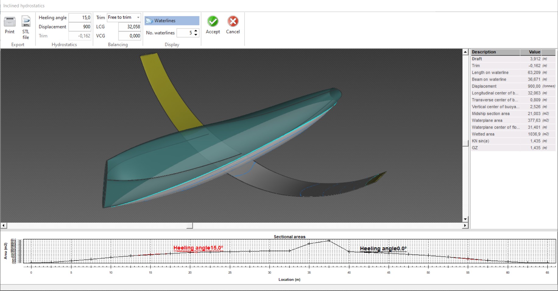

In diesem Post soll es ein wenig um die Auslegung des Foils gehen.
Ein bisschen was allgemeines zu Foils und wie ich an die Auslegung herangehen würde habe ich hier schon vor einiger Zeit geschrieben.
Vor ca. einer Woche, da war mein Foil aber schon längst fertig, bekam ich den Hinweis, dass es in Zeitschrift "Modellwerft" in den Ausgaben 1/23 und 2/23 von Dr.Ing. Pelka eine Artikelreihe zu RC-Segelbooten mit Foils im 3D-Druck mit etwas mehr mathematischen Formeln gibt. Habe mich gleich mal um eine Lesemöglichkeit gekümmert und die beiden Artikel gelesen bzw. überflogen. Im ersten geht es grob zusammengefasst um den Rumpfentwurf im CAD bzw. den Übertrag dorthin. Im zweiten dann um die Skalierungsproblematik von groß nach kein mit den entsprechenden Konsequenzen für die Stabilität. Für mich als Schiffbauingenieur, der auch mit den entsprechenden Programmen arbeitet, nicht wirklich was neues. Für den normalen Modellbauer aber sehr informativ. Kann es nur empfehlen die Beiträge mal zu lesen ! Und das bisschen was an Mathematik vorkommt ist auch nur halb so wild. Es sei den man schreckt beim Wort Mathe gleich zurück ...
Die Frage ist halt nur ob man ein Skale-Modell eines foilenden Originals (Monohull) nachbauen möchte, was dann auch das entsprechende Fahrbild hat (wie es aus den Artikeln für mich rüber kommt), oder versucht im technischen Sinne mit einem Modell und den entsprechenden Anpassungen richtig zu "fliegen" bzw. zu foilen. Ich bin da ehr auf der letzteren, Performance / Zweck orientierten Seite.
Bin mal gespannt was im dritten Teil kommt, wenn es dann endlich um die Foils geht.
Aber zurück zu meinem Auslegungsvorgehen:
Wie im anderen Thread schon geschrieben braucht man eine Vorstellung bei welcher gut durch das Boot zu erreichenden Geschwindigkeit (z.B. Rumpfgeschwindigkeit) das Foil wie viel Auftrieb liefern soll (z.B. halbes Bootsgewicht. Dann muss man sich noch überlegen, bei welchen Auftriebsbeiwert Ca (abhängig von der Profilwölbung und Anstellwinkel) eigentlich arbeiten soll. Mit einem Ca von 0,4-0,5 hat man da noch etwas Luft nach oben und unten. Mit der weiter oben stehenden Formel und etwas Umstellarbeit bekommt man dann eine Fläche die das Foil mindestens haben sollte um den entsprechenden Auftrieb zu generieren. Logischerweise ist die gesamte Foilfläche doppelt so groß, da die eine Seite bei Krängung ja in der Luft ist. Mit der Festlegung einer Spannweite bzw. mittleren Sehnenlänge des Foils bekommt man dann die entsprechenden Geometrischen Abmessungen. Was jetzt noch fehlt ist die Auswahl des Profils, welches bei moderaten Anstellwinkeln den gewählten Auftriebsbeiwert auch liefert. Profildatenbanken wie http://airfoiltools.com/ oder kostenlose Berechnungsprogramme wie JavaFoil helfen da einem enorm weiter. Ich habe mich für mein Foil für ein Low-Re Profil mit Allround-Eigenschaften aus dem RC-Flieger Bereich entscheiden.
Jetzt mag der ein oder andere denken, Hälfte des Bootsgewichtes als Auftrieb ist aber ist zu wenig um richtig auf dem Foil zu fliegen, korrekt. Mein Gedanke dahinter war aber zum einen, dass mit abnehmendem bzw. weniger steil ansteigenden Widerstand beim Übergang zum Foilen die Geschwindigkeit weiter steigt und damit dann auch der Auftrieb. Zum anderen aber auch die Stabilität (aufrichtendes Moment) größer wird und mehr Vortriebskraft erzeugt werden kann. Man muss halt auch bedenken, dass für mehr Auftrieb halt ein größeres Foil benötigt wird, was den anfänglichen Widerstand und dann wenn es später schnell werden soll deutlich erhöht. Da muss man halt einen guten Kompromiss finden.
Ist beim aktuellen Ergebnisstand aber alles gut aufgegangen aus meiner Sicht :D

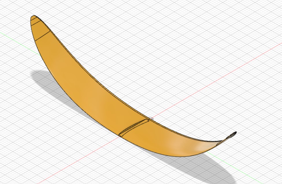

Mit den jetzt feststehenden Abmessungen und Profil konnte es an die Konstruktion gehen. Diese habe ich mit DelftShip und Fusion 360 vorgenommen. Mit DelftShip ging es mir hauptsächlich darum ein Gefühl dafür zu bekommen wie die Foilposition sich in Bezug zur Wasseroberfläche verhält bei unterschiedlicher Krängung und Auftriebsanteilen durch das Foil. Angepeilt habe ich dann eine Krängungswinkel von 25-35° im foilenden Zustand. Krümmungsverlauf ist mehr oder weniger nach optischer Gefälligkeit gemacht. Das gleiche gilt für den elliptische Flügelumriss. Also alles für den Anfang möglichst einfach gehalten hinsichtlich Konstruktion und späteren Bau. Eine entsprechende Anbindung an den Foilhalter wurde natürlich auch gleich mit berücksichtigt.
Was jetzt noch fehlt, ist das Stabilizierungsfoil am Ruder für die eigenständige Regulierung der Fluglage beim späteren Fliegen. Bei den schmalen Hecks der RGs ist ein fliegender Zustand wie bei den aktuellen IMOCAs schwer möglich. Und das Ziel war schon ohne jeglichen Wasserkontakt des Rumpfes zu foilen bzw. zu fliegen. Der Stabilizer ist als ebene Platte relativ einfach gehalten und der Umriss wieder nach gefälliger Optik. Man hätte jetzt auch versuchen können den Stabilizer mathematisch auszulegen, da fehlen mir aber ein weinig die entsprechenden Kenntnisse zu und wahrscheinlich auch die erforderlichen Größen. Da das Stabilizerfoil aus dem 3D Drucker kommt ist man da im praktischen "Try and Error" Verfahren direkt am Wasser schneller am Ziel. Optimieren kann man bei entsprechender Erfahrung immer noch.
Soweit das erstmal zur Auslegung.
Next Konstruktion und Bau der Form und des Foils.

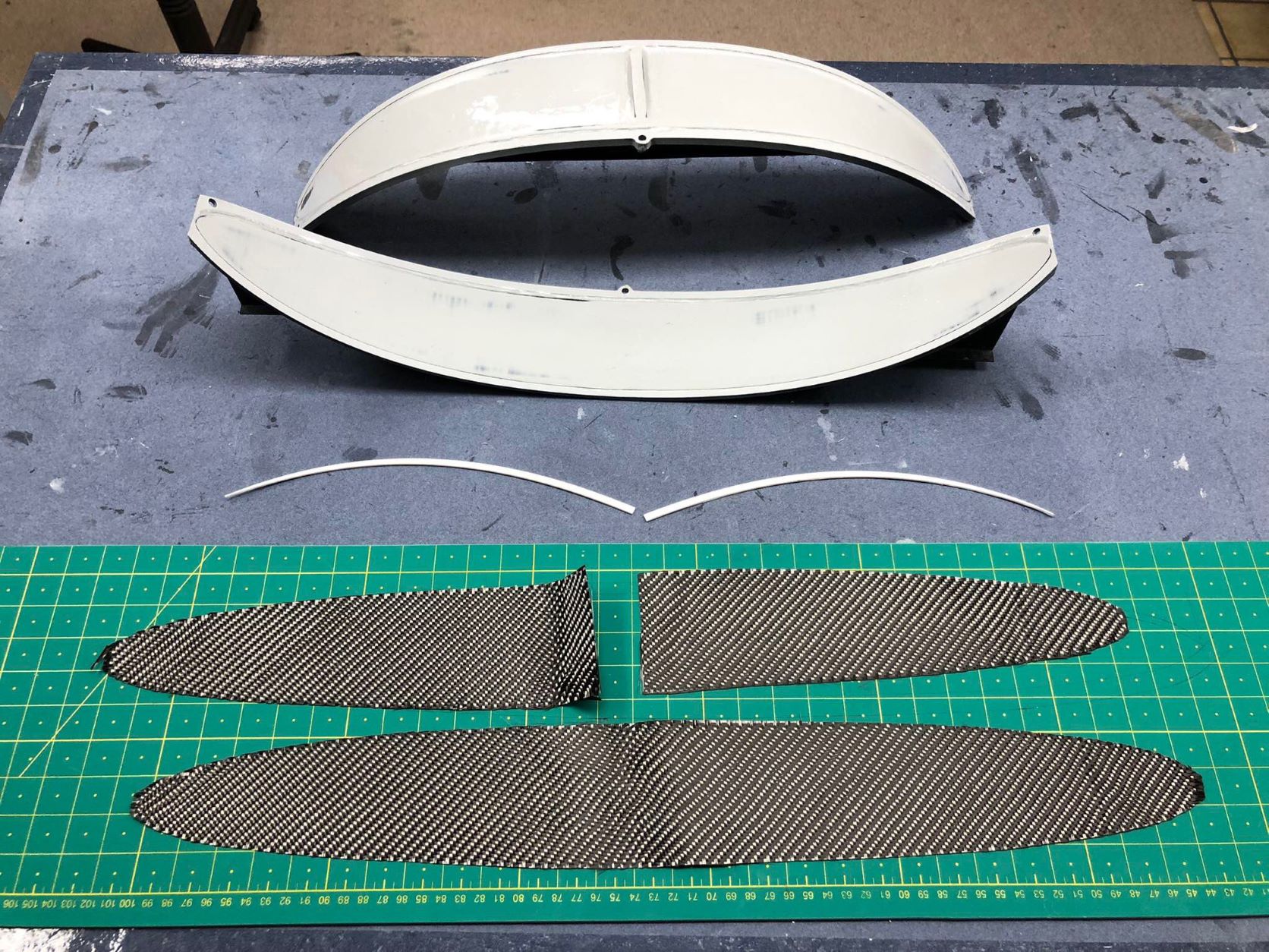

Wie schon erwähnt wollte ich die Form zum Laminieren des Foils drucken. Die Konstruktion mit Fusion war an einigen Stellen nicht ganz so einfach wie ich mir das vorgestellt habe aber aber ich habe es hin bekommen. Die Form besteht insgesamt aus vier Teilen, die in der Mitte zusammen gefügt werden. Viel mehr Höhe lässt mein Drucken nicht zu. Damit die Druckzeit und der Materialverbrauch im Rahmen bleiben folgt die Form der gebogenen Form des Foils und ist so flach wie möglich gehalten. Um die Teile trotzdem stehend drucken zu können (Standstabilität auf dem Druckbett) haben die Formteile entsprechend dünne Stege bekommen. Für die Festigkeit sind die nicht erforderlich, erleichtern aber später das Handling beim laminieren. Um die beiden Formhälften passgenau übereinander zu bekommen sind in der Mitte und an den beiden Enden Bohrungen für 5mm Passstiften vorgesehen. In meinem Fall dickwandiges Alu-Rohr.
Gedruckt habe ich alles mit einem einem Carbon Filament von extudre mit 0,1mm Layer height und einer 0,5mm Düse. Das Filament ist zwar relativ teuer, hat aber den Vorteil, des es etwas steifer ist, etwas höhere Temperaturen aushält als PLA und vor allem es ich viel besser nachbearbeiten lässt, sprich schleifen. Gedruckt hat mein Drucker dann trotzdem ganze zwei Tage wegen der geringen Schichthöhe, welche aber dann eine leichter zu bearbeitende Oberfläche ergibt. Und über die Weihnachtsfesttage ist sowieso genug Zeit vorhanden.
Zusammengeklebt sind die jeweiligen Formteile dann mit Sekunden, ist das schnellste und einfachste was gut hält. Für das akkuratere zusammenfügen der Teile würde ich mir beim nächsten mal aber Passstifte vorsehen bzw. eine andere Hilfsvorrichtung drucken. Ist nicht so gut geworden, aber nichts was sich nicht mit etwas Spachtel korrigieren lässt. Fürs Oberflächenfinish wurden die Bereiche der Foiloberfläche dann mit 320er / 400er Sandpaper geschliffen bis die Drucklayer so gut wie weg sind und anschließend mit zwei etwas dickeren Schichten Spritzspachtel (1K von Auto K) überzogen. Nach dem Durchtrockenen kann man dann mit 400er -600er Papier dann die Oberfläche im Nassschliff auf das gewünschte Finish bringen. Wenn man dabei bis auf die gedruckte Oberfläche schleift ist das kein Problem, da sich das Material genauso glatt schleifen lässt. Für alle Schleifarbeiten habe ich gute zwei Stunden mit einem aus meiner sich hervorragendem Ergebnis.
Zum Laminieren des ersten Foils fehlt dann nur noch das Wachsen mit Grundierwachs und das auftragen des PVA Trennlacks. Vorher habe ich aber mit Kreppklebeband noch den Foilumriss abgenommen und auf Pappe geklebt um eine Schablone zum Zuschneiden des Gewebes zu haben.
Als erste Schicht habe ich eine Lage 30g Glasfließ mit einem Deckschichtharr eingebracht, wie ich auch für Ruder und Schwerter machen um eine gute geschlossene Oberfläche zu bekommen. Leider musste ich feststellen, dass das Fließ nicht wirklich in die doppelt gewölbte Form wollte bzw. nur unter einem großen Harzeinsatz. Einfaches 50g Glasgewebe ist da besser geeignet wie sich später herausstellte. Diese Schicht darf dann erst einmal 1,5-2h angelieren. Dann kann es mit den Carbonlagen weiter gehen. Es hat sich gezeigt, dass 200g Gewebegewicht pro Seite eine guten Kompromiss zwischen Gewicht und Festigkeit ergeben. Beim ersten Versuch hatte ich 300g genommen, da ich kein Gefühl hatte wie stabil das Foil werden würde. Aber durch die doppelte Krümmung in zwei Richtungen bekommt man schon reichlich Formstabilität. Aber auch runter auf 140g Flächengewicht für eine funktionale Festigkeit. Aus wie vielen Lagen sich das Flächengewicht zusammensetzt spielt erst einmal keine Rolle. Bei mir waren es eine oder zwei.
Für die Druckstabilität, damit man das Foil nicht eindrücken kann, habe ich einen 2mm Breiten Holm aus LW-PLA gedruckt der Ober- und Unterseite miteinander verbindet. Dieser wird vor dem zusammenfügen, welches nass in nass geschieht, eingebracht. Die Holme und die beiden Hälften werden mit angedicktem Harz mit MircoBubbles zusammen gefügt. Am leichtesten lässt sich die Pampenraupe mit einer Spritze zielgenau und gleichmäßig auftragen. In der Mitte, wo das Foil später an den Halter geschraubt wird, wird der Raum komplett mit Mumpe ausgefüllt, um die Schrauben schön versenken und festziehen zu können.
Durch die Passstifte ist das Zusammenfügen ein Kinderspiel. Der Rand wird anschließend mit Klammern auf den Rand zubombardiert. So kann das dann in Ruhe aushärten. Das Filament macht aber auch ein Tempern mit 30-35°möglich.
Insgesamt habe ich bis jetzt vier Foils aus der Form geholt, alles ohne Probleme. Das erste Foil war mit 93g schon recht schwer aber super stabil. Man konnte das segelfertige Boot bedenkenlos an der Foilspitze festhalten ohne eine merkbare Verformung. Aber wie gesagt war da zu viel Harz und Gewebe drin. Mit etwas mehr Sorgfalt beim Laminieren und entsprechendem Materialeinsatz kommt man gut auf 55-60g runter. Das leichteste bisher lag dann bei knapp unter 45g.
