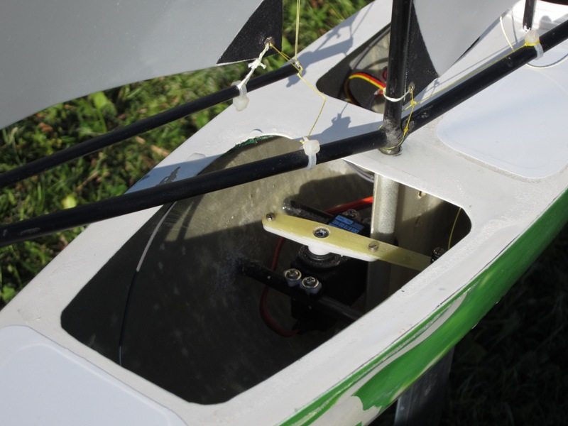

Beitrag: #6Beitragvon Jens2010 » 22.10.2012, 06:54
Hallo Jürgen,
hier mal 2 Bilder meiner Lagerung. Ist einfach und funktionell. Gleitlager aus Messingrohr. Drucklager ist eine 6mm Softairkugel.
Gruß Jens
GER 877 Mali, IOM GER 102
